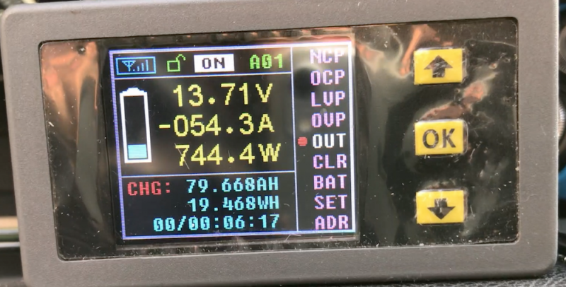

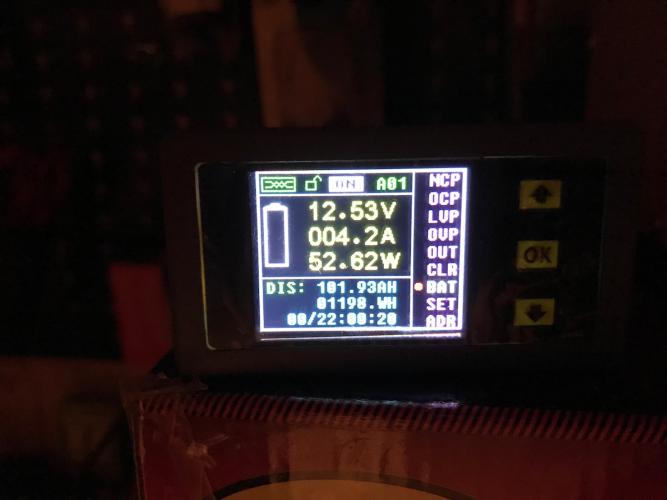

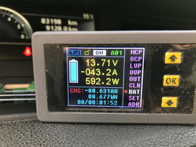

Beh vi dico che da una batteria al 80% della carica (78% da BMS) con un carico costante (50W alogena) ho tirato 110Ah prima dell'intervento del BMS per basso voltaggio, e che fino a 106Ah circa ho avuto una tensione superiore ai 12,5V, per poi vederla crollare velocemente. Messa in carica con alternatore auto, picco di 52Ah di ricarica, altrimenti costanti 30-35Ah.
Mi piace e ne sto facendo alcune valutazioni (non sotto il profilo di resa energetica), valuterò poi l'acquisto o meno.. sono sempre circa 15Kg contro circa 70..
Se non hai urgenza estrema aspetta qualche mese, e vedi come vanno i prezzi.
Ecco alcuni momenti:
Mantenimento voltaggio anche in scarica profonda
Ricarica "con quello che rimane" dai servizi di bordo
Spegnendo clima
- Roberto -
Modificato da RobVision il 23/11/2017 alle 00:44:06

Buongiorno.
Non le ho pagate, le ho in prova: per la ricarica sto usando un NE-143 come caricabatterie da veicolo (quindi vecchio, grezzo, solo curva PB), un alimentatore stabilizzato fino a 40A e l'alternatore della mia auto.
