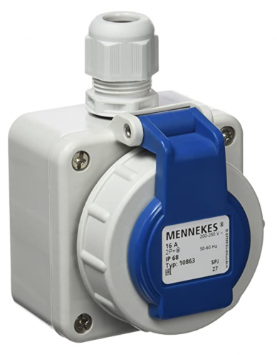

Ciao, anche io ho in mente di installare un presa esterna a 230V sul mio furgonato, anche se potrei derivarmi direttamente dalla presa di alimentazione del furgonato, ma non sarei protetto dal magnetotermico differenziale del camper, quindi l'intenzione è di derivarmi direttamente a valle del mio interruttore e posizionare una presa di questo tipo image(3582).png
sotto il pianale del mio furgonato proteggendo il cavo all'interno di un tubo il tutto ben sigillato, la presa è IP68, ma se tu ne vuoi aggiungere una interna ti puoi derivare direttamente da qualsiasi parte da dove c'è il 230V in quanto tutto l'impianto è protetto dal MGTD e per la sezione dei cavi "teoricamente" sarebbe necessario il 2,5mmq essendo una presa da 16A ma almeno sul mio tutta la linea è da 1,5mmq ...purtroppo
