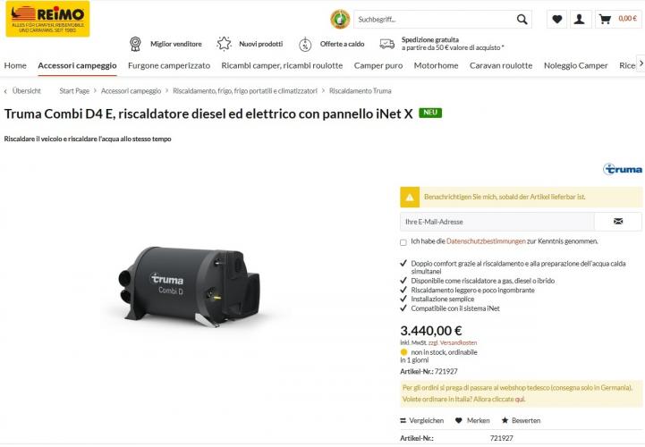

Comunque sembra che in Crante Cermania la Truma Combi D4E la vendano anche senza il camper intorno, o almeno la vende la Reimo
.. non in Italia, pare.
Bisognerebbe andare a prendersela, ma quello non sarebbe nemmeno il problema maggiore.
Però viene il dubbio che sia la vecchia versione, ora vado a confrontare le foto, per quel che contano.
PS
Si la foto sarebbe la stessa che Truma mette sulle specifiche tecniche del modello nuovo.
Sarebbe da approfondire, comunque interessante
Ci sono solo 3440 dettagli che non tornano .. e non sarebbe finita lì sad
