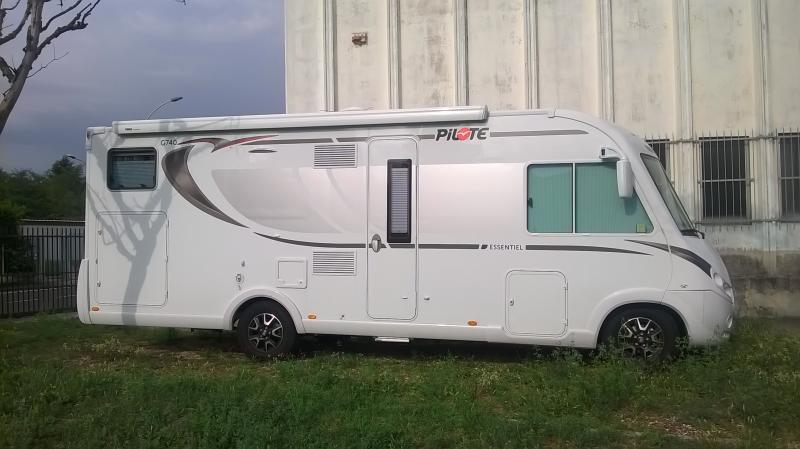

Perdonami che modello di motorhome hai?
Galaxy G740 del 2015
...You can Fly
fabrymi
fabrymi
15/08/2010 366
Inserito il 12/05/2020 alle: 08:30:25
In risposta al messaggio di f l y del 12/05/2020 alle 07:39:12
Bel mezzo complimenti come ti trovi? Che motorizzazione hai?

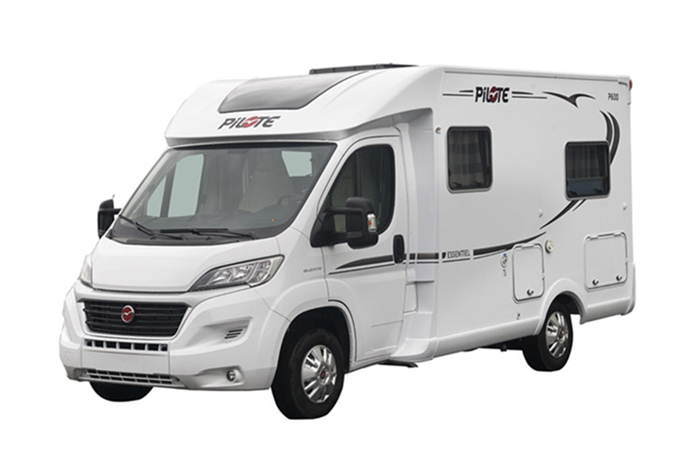

Camping-car-Profile-compact-lit-a-la-francaise-P600P-Pilote-Packshot-trois-quart-Gauche.jpg
Come vedi il semintegrale monta un grande oblo' sky roof ; non so perchè non è previsto nemmeno come optional nei MH, forse per un problema strutturale.

Buongiorno a tutti vorrei capire se secondo voi è possibile creare un nuovo oblò sopra il letto basculante di un motorhome pilote explorateur Grazie
ciao...io ho fatto montare, circa 10 anni addietro,, sul mio MH Hymer del 2003 un comodissimo Heki 40x40, utilizzando solamente la "parte piana" del raccordo tra parte anteriore, in vtr, e cellula che sul mio modello è abbastanza ampia...personalmente penso che se si riesce a "sfruttare" quella parte, con il minimo di  curvatura sulla parte anteriore del tetto, la cosa si possa fare, certo dovresti misurare quanta parte piana hai disponibile, in vtr, prima che inizi la curvatura del muso, oppure montare un 28x28, ciao Tony
