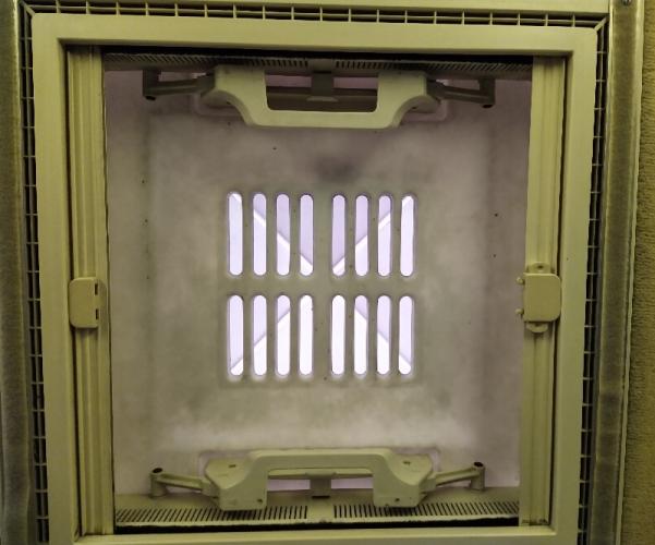

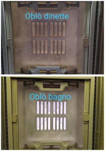

Buongiorno, ho notato che gli oblò hanno tutti una copertura chiusa, il freddo non entra. Esattamente così
Solo l'oblò del bagno presenta delle fessure, quindi il freddo entra. Esattamente così
Stiamo parlando di un oblò 50 cm x 50 cm. Ho anche delle coperture di compensato da applicare con il velcro. Ma vi chiedo: avete da indicarmi un link di acquisto di una copertura chiusa? Cioè solo il cupolino senza dover cambiare tutto l'oblò...

Io ho tre "camini", vale a dire, tre prese d'aria sul tetto. Rimangono sempre aperte, d'estate e d'inverno... con buona pace dell'ottima coimbentazione del mio mezzo. La ragione... è che all'interno del mezzo, sia per ragioni sicurezza che per ragioni di umidità, odori e sempre possibili formazioni di muffa, vi debba sempre essere una buona circolazione di aria. Le ragioni di sicurezza, secondo la casa (Hymer), sono dovute al fatto, che durante la notte, se  non vi fosse circolazione di aria, gli occupanti, trovandosi in un ambiente relativamente ridotto,  potrebbero esaurire la loro riserva di dovuta ossigenazione. Ancor più grave, potrebbe essere la possibilità di smaltire "gas" non voluti (monossido di carbonio, butano/propano,  gas narcotizzanti, gas di scarico, anidride, carbonica, ecc).
Insomma sembra sia una buona cosa, lasciare sempre una certa circolazione di aria... o qualche utile "spiffero" anche dalle finestre e dagli oblò.

In tanti Oblo che non hanno le aperture come nella tua foto  la guanizione di gomma non fà il giro completo , manca per circa 1/4 in questo modo  esiste una cirolazione d`aria . Nel nostro mezzo del giro del mondo avevo montato un oblo navale( anti incursione di malviventi) ma avevo provveduto a arieggare costantemete proprio levando 1/2 giro di guarnizione in un altro oblo .

Lascialo così, come ti hanno detto serve per la circolazione dell'aria. Da qualche parte, probabilmente vicino alla porta di accesso della cellula avrai altre prese d'aria in basso che provvedono al necessario ricambio di aria con quelle dell'oblò.
Quando si va in montagna queste prese d'aria neanche bastano e bisogna aprire uno o due oblò di qualche cm per evitare condensa.

Oltre al freddo mi entra pure una marea di materiale... foglie, rametti, polline. Alla fine ho il cesso sempre sporco... Cioè io lo voglio chiudere...indecision

Per la "porcheria" che entra, io ho risolto aggiungendo una retina anti-zanzara, che ha dei fori più piccoli. La retina, nel mio caso, è stata soltanto e semplicemente appoggiata all'interno e sopra la cornice a vista che rifinisce il soffitto della cellula.  E' invisibile da dentro... e quando è il momento, facile da ripulire.

Praticamente tutte le finestre di tutti i camper hanno una doppia chiusura. Una serra completamente e l'altra lascia un piccolo spiraglio proprio per i motivi precedentemente detti.

Però qua non parliamo di un piccolo spiraglio, parliamo di una griglia perennemente aperta. Appena riesco faccio una foto all'oblò aperto a livello del tetto...

Ma no….come perennemente aperta? La seconda si può aprire e chiudere, esattamente come la prima.
O forse ho capito male la questione.

Ti conviene continuare ad utilizzare la tavoletta di compensato per la chiusura.

Ho fotografato entrambi gli oblò chiusi. Non c'è modo di chiudere la griglia dell'oblò del bagno... Da quella griglia entra di tutto...

Puoi incollare/siliconare esternamente/internamente una retina che ti evita che entrino porcherie.

Quella croce che si vede attraverso le griglie dell'oblò in bagno mi sembra proprio la copertura dell'oblò. Diversamente si dovrebbe vedere il cielo o il soffitto del rimessaggio.

Appunto.
Cioè lì qualcosa che chiude ci deve essere. Non è possibile che da quelle fessure si veda il cielo. E infatti non è così.

Provo a spiegarlo nuovamente anche in virtù dei vostri contributi... Tra la griglia e la croce c'è uno spazio... Cioè il cupolino dell'oblò, non so come si chiama, mi pare sia composto dalla parte con la griglia e dalla parte con la croce e tra queste due parti c'è libera circolazione di aria. Non mi resta che salire sul tetto e fare una foto...

Non è possibile. C'è per forza un meccanismo che porta la croce sulla griglia a chiuderla. Per forza.
Ma quei due maniglioni laterali a cosa servono?

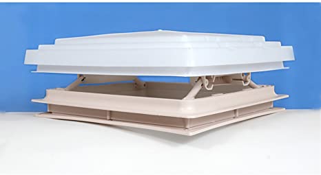

I maniglioni servono per aprire l'oblò in questa maniera
Questa è la massima apertura possibile sul mio oblò.
Quando chiudo, fra le due parti che abbiamo battezzato a griglia e a croce, rimane uno spazio malefico.
