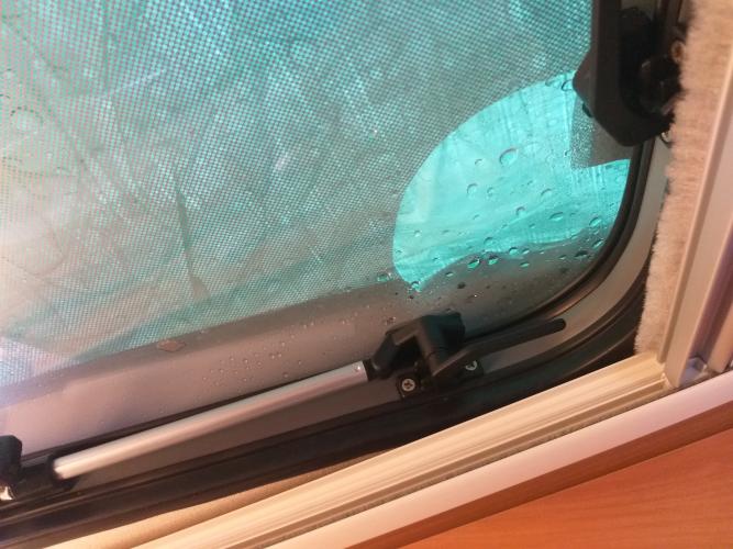

Inserito il 11/07/2024 alle: 19:12:47
In risposta al messaggio di IZ4DJI del 11/07/2024 alle 15:17:16
Una grandine che rompe gli oblo devasta bene tutta la scocca, a quel punto il danno degli oblo è il minore, comunque in ogni caso è indispensabile una ottima assicurazione per eventi naturali. Non farei la scelta del camper per la presenza o meno di quel finestrone, se ti fa troppo caldo fai come me che lo ho isolato dell interno e faccio finta che non ci sia.
Se fa caldo (e mi succede, dato che in estate andiamo in Grecia, Creta e quest'anno Turchia .. anche a 42-43 ⁰C, con sole feroce) io trovo efficace fissare il vetro dello skyroof al "primo scatto" (fessura di 8-10 mm a tutta larghezza, vetro bloccato in 5 punti a vincolo bilaterale, non c'è vento che lo possa smuovere) e sotto chiudere l'oscurante ma lasciando 3 dita libere all'inizio e altrettante alla fine. In questo modo, oltre a riparare dal sole,  tra oscurante e vetro circola aria e la superficie inferiore dell'oscurante, anche nei luoghi citati, è solo un poco tiepida  e non si avvertel calore per irraggiamento..
in estare viaggio sempre così.
Magari in sosta si può aprirlo anche di più , o per raffreddare più rapidamente la sera oppure  se si pranza per dare più aria a chi (il sottoscritto) sta sul sedile girevole ed essendo in pratica in cabina ha meno aria, salvo abbassare i vetri anteriori ma così entrerebbero zanze, mosche ecc.
Occhio al vento ovviamente: io sono rimasto fregato una volta a Creta, dove ci possono essere raffiche incredibili anche contrarie alla brezza normale in quel momento. Quel che è  successo a me: rafficaccia "al contrario" che  ha rotto i finecorsa  dei braccetti telescopici e  lo ha sganciato dall'incastro anteriore che fa da perno. Poi a casa con calma l'ho rimesso a posto.
Io non l'ho scelto ma l'ho trovato sul mezzo pronta consegna, ma tutto sommato non mi disturba e talora è molto utile
