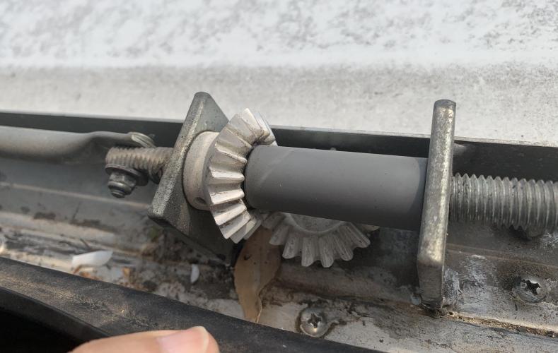

Inserito il 08/12/2023 alle: 14:15:24
Nessuno sa dirmi come si smonta il pezzo con asse comandata da manovella e dotato della ruota dentata ?H1519068_-_Rooflight_Winding_Gear_Extended_6%20(1).jpg

Inserito il 08/12/2023 alle: 17:20:41
In risposta al messaggio di 956 del 08/12/2023 alle 14:15:24
Penso che togliendo i dadi delle due aste collegate alla barra filettata e poi svitandola verso destra (rispetto alla foto), l'ingranaggio spinto dall'interno dovrebbe poi essere libero di uscire. Sul mio del 2004 finora è sempre bastato lubrificare la sola asta filettata.

Inserito il 08/12/2023 alle: 17:35:45
In risposta al messaggio di hbc595 del 08/12/2023 alle 17:20:41
Interessante. Domani proveremo e aggiorno.

Inserito il 08/12/2023 alle: 18:13:39
IMG_20231208_181555.jpgsulla ruota dentata bianca c'è un foro si vede in basso nella fito li dentro c'è senz altro un perno/vite che fa da fermo

Inserito il 08/12/2023 alle: 20:25:05
In risposta al messaggio di salito del 08/12/2023 alle 18:13:39
yesô

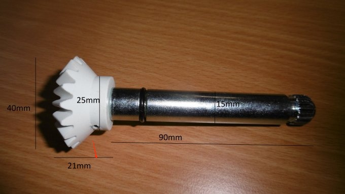

Mi trovo nella situazione di dover sostituire l'albero che è mostrato nella foto di 956, qualcuno sa dove poterlo procurare senza svenarsi per comprare tutto il meccanismo a 300 sterline da Brownhills?
https://www.ebay.co.uk/itm/1743...
Grazie mille!
