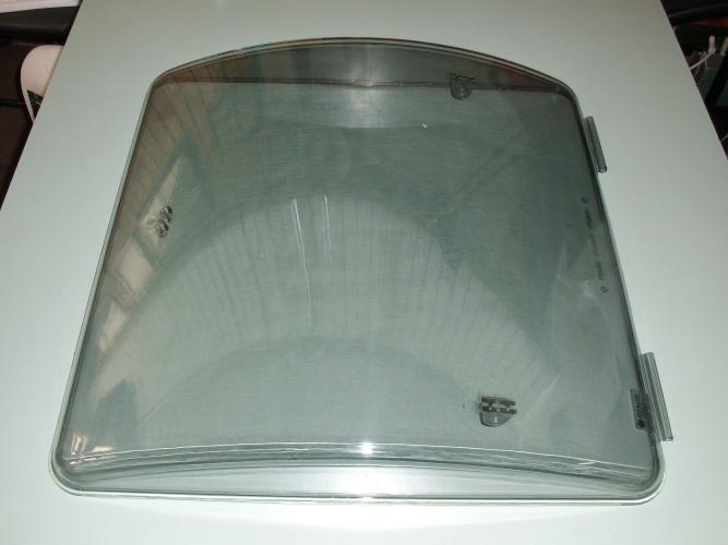

Buongiorno a tutti sto cercando questo oblò remistar per il mio camper , uno chausson welcoem 18 , qualcuno ha idea di dove poterlo trovare ?2019-09-20RemisRemistar-1.jpeg

strada già percorsa sembra che non sia più disponibile come ricambio

In effetti per curiosità ho fatto una ricerca e sembra che si trovi dappertutto solo la guarnizione, e a un prezzo assurdo, e facendo una proporzione,  non voglio pensare cosa potrebbe costare la cupola anche se si trovasse.
Se è un 40x40 come mi sembra, forse la cosa piu conveniente sarebbe sostituire totalmente l oblo con un Mini Heki .  Certo che c'è un costo di manodopera, ma potrebbe essere una scelta vantaggiosa anche per il futuro, se il tuo è fuori produzione e non si trova piu nulla.

credo sia un 80 x 90 come misura e costava sui 800 euro, e non sembrano esserci alternative di altre marche

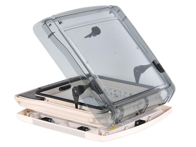

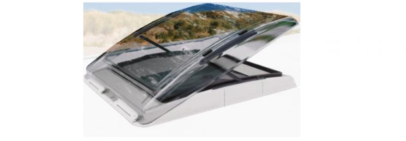

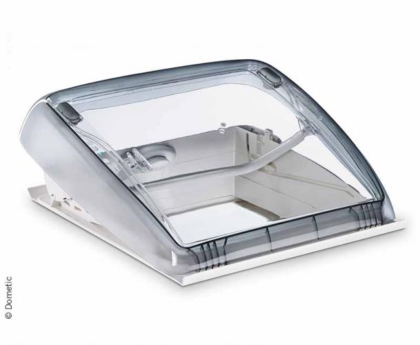

Non riesco a conoscere questo oblò ma mi sembra un Remitop della Remis che era montato anche nel mio Hymer.
Purtroppo non sono più in produzione da un bel po' e sono stati sostituiti da questo modello:
Dico questo perchè anni fa ho dovuto sostituire uno dei miei e potevo scegliere tra questo nuovo Remis oppure il Mini Heki:
ed ho scelto quest'ultimo perchè mi piaceva di più ed effettivamente l'ho molto apprezzato.
Tuttavia si potrebbe trovare anche solo la cupola da qualche rivenditore ma non so quanto oggi sia facile:
Il costo della sostituzione fatta ormai nel lontano 2016 era costata 180€ completamente coperta dall'assicurazione che prevedeva la copertura 'Cristalli'.

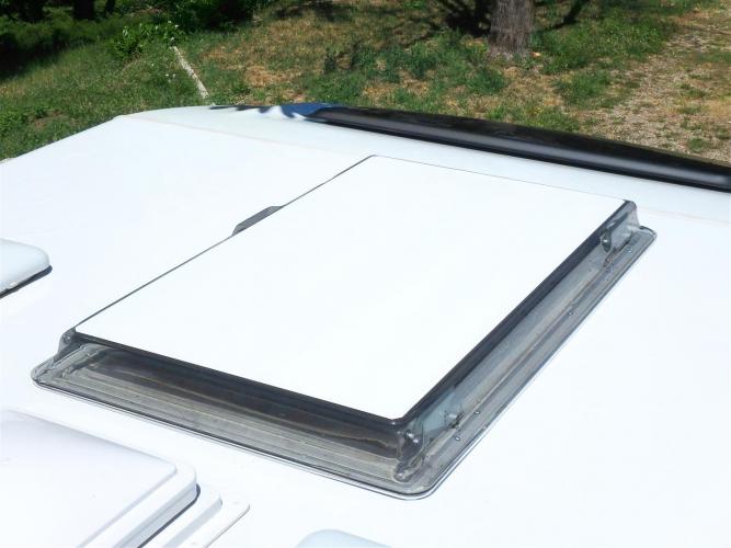

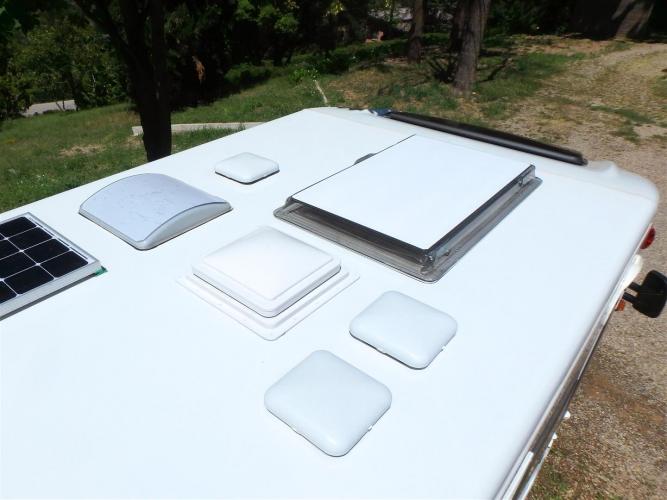

Il problema immagino sia la cupola crepata? Se hai tutti i pezzi, Almeno provvisoriamente si puo riparare bene con colla specifica
Acrifix 192
che lo rende strutturalmente come nuovo, e rimarrebbe solo il problema estetico. Ma quello potresti mascherarlo con pellicola.
Io ho messo la pellicola solo per il caldo, ma nel tuo caso coprirebbe egregiamente una riparazione.

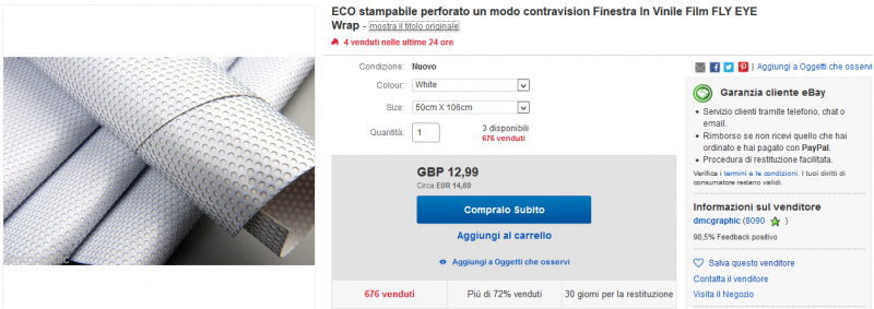

Sugli oblo piccoli ho messo pellicola One Way traforata che permette di vedere verso l esterno:
Sull oblo grande invece pellicola da wrapping bianca, che permetet una discreta luminosità all interno ma ferma completamente i l passaggio di calore

Non riesco a conoscere questo oblò ma mi sembra un Remitop della Remis che era montato anche nel mio Hymer. Purtroppo non sono più in produzione da un bel po' e sono stati sostituiti da questo modello: Dico questo perchè
anni fa ho dovuto sostituire uno dei miei e potevo scegliere tra questo nuovo Remis oppure il Mini Heki: ed ho scelto quest'ultimo perchè mi piaceva di più ed effettivamente l'ho molto apprezzato. Tuttavia si potrebbe trovare anche solo la cupola da qualche rivenditore ma non so quanto oggi sia facile: Il costo della sostituzione fatta ormai nel lontano 2016 era costata 180€ completamente coperta dall'assicurazione che prevedeva la copertura 'Cristalli'.
No, Alessandro, quelli che citi e che ho anch'io, sono di 40x40, invece dice che il suo è piu grande.
Ora so che le mie cupole non sono piu reperibili, e quindi dovrò stare molto attento.

No, Alessandro, quelli che citi e che ho anch'io, sono di 40x40, invece dice che il suo è piu grande. Ora so che le mie cupole non sono piu reperibili, e quindi dovrò stare molto attento.
Ciao Tommaso,
mi ha ingannato la foto postata, chiaramente quella di un 40x40.
Il problema quindi diventa maggiore.
Nel tuo caso fai bene a fare attenzione ma devo dire che i Mini Heki sono decisamente migliori di questo vecchio Remis.
Per salvaguardare l'oscurante avevo proibito a mia moglie di toccare l'oblò, ogni volta lo faceva scarrellare.
Non conosco i nuovi Remis ma spero siano meglio dei nostri vecchi.

Ciao Tommaso, per favore mi potresti indicare insito dove hai comperato la pellicola One way?

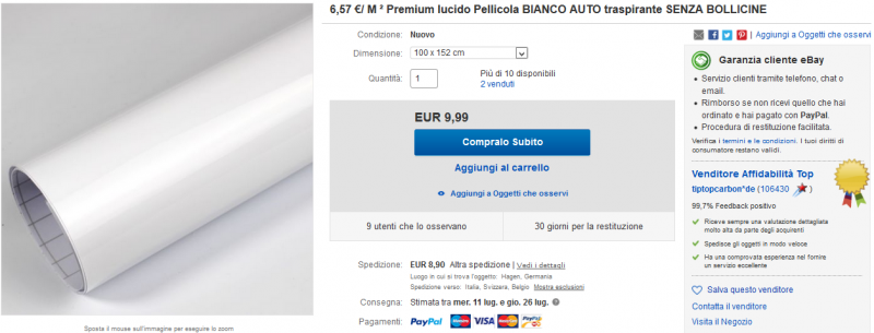

La presi su Ebay da
QUESTO venditore
, ma vedo che ora mi sembra che ha solo quella nera.
Invece serve la ONE WAY Bianca, cioè è bianca esternamente e nera nel lato adesivo.
Però se cerchi ONE WAY BIANCA , si trova da altri venditori, per esempio:
QUI
QUI
L esterno Bianco riflette il sole e caldo, l interno nero permette comunque di vedere abbastanza bene verso l esterno.

la foto postata è quella del mio registra originale ed un 90 x 80 ,

Grazie Tommaso vado a vedere cosa hanno.

Verissimo!
A un Mini Heki sul Pössl 540 in passato cambiai il coperchio (avevo urtato una struttura in acciaio sul traghetto) senza problemi e a un costo ragionevole. Invece i Remis, sempre da 40x40, che monta il mio Van374, a cui erano andati in pezzi i coperchi in una grandinata, hanno dovuto essere cambiati integralmente a un costo molto maggiore. Notare che nella stessa grandinata un Heki 70x50 contiguo ai due Remis non ha avuto danni (così come i pannelli solari).
NB i due tipi di 40x40  sono quelli visibili nelle prime due foto del messaggio di Alexf.
