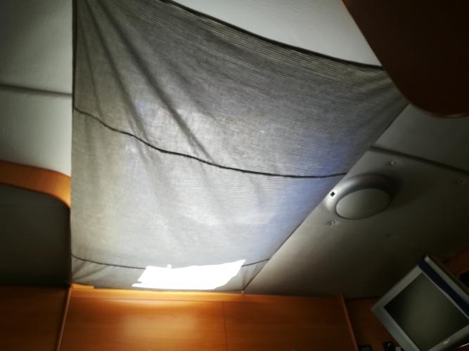

salve , sul mio camper del 2008 che monta tutti gli oblò sul tetto della seitz  che  in molti camperisti siano ritenuti validi ,nel mio caso non posso che odiare questi oblò della seitz sui quali a tutti internamente si è rotto il cordino del meccanismo apertura/chiusura ed ora la zanzariere e oscurante quanto chiuso tende ad aprirsi perchè non ha più il filo che li tenevano uniti , pure l''oblo panoramico ha fatto la stessa  finaccia  ed è una rottura di scatole pazzesca durante la marcia che si apre e fa passare luce , ovviamente anche con questa rottura del cordino si possono utilizzare ugualmente ma come ho ribadito  non rimangono più chiusi in movimento perchè le vibrazioni muovono la zanzariera e l'oscurante e vi assicuro che per aprire e chiudere l'oscurante /zanzariera lo facciamo  sempre con estrema cura ,ma non è servito perchè  uno dietro l'altro   si è rotto il cordino  ed ora non si possono più bloccare e tendono tutti ad aprirsi  ,per risolvere  il problema in chiusura tenendoli uniti stavo pensando a posizionare dei  piccoli magneti di  neomidio molto potenti   tipo questi ...

si è rotto il cordino del meccanismo apertura/chiusura ed ora la zanzariere e oscurante quanto chiuso tende ad aprirsi perchè non ha più il filo che li tenevano uniti , pure l''oblo panoramico ha fatto la stessa  finaccia  ed è una rottura di scatole pazzesca durante la marcia che si apre e fa passare luce , ovviamente anche con questa rottura del cordino si possono utilizzare ugualmente ma come ho ribadito  non rimangono più chiusi in movimento perchè le vibrazioni muovono la zanzariera e l'oscurante e vi assicuro che per aprire e chiudere l'oscurante /zanzariera lo facciamo  sempre con estrema cura ,ma non è servito perchè  uno dietro l'altro   si è rotto il cordino  ed ora non si possono più bloccare e tendono tutti ad aprirsi  ,per risolvere  il problema in chiusura tenendoli uniti stavo pensando a posizionare dei  piccoli magneti di  neomidio molto potenti   tipo questi ... ... ps.. ma anche sulle zanzariere alle finestre seitz non ne sono  per nulla soddisfatto perchè con il tempo ai bordi si sono come slabbrate e fanno passare le zanzare ...   alla faccia della seitz ritenuta prima scelta da molti costruttori ! vivi e lascia vivere

In questi oblò, in viaggio, gli oscuranti vanno tenuti aperti altrimenti vengono risucchiati essendoci un ricircolo per cui inesorabilmente si  accartocciano e si rompono... ecco perché ti si sono rotti... io quando viaggio li apro sempre, sono li perfettamente funzionanti da quasi dieci anni...

assolutamente non è quello il problema , non vorrei che non hai capito il  reale problema perchè  l'oscurante e la zanzariera sono in perfette condizioni e quando  l'oblo è chiuso non avviene ' alcun risucchio all'interno  contro l'oscurante perchè l'aria in forma fisiologica  passa solo tramite le piccole areazioni sulla cornice forata  ma parliamo di pochissima aria , questi per me si è rotto qualche tirante in plastica che tiene teso il codino  solo per il caldo e per stare sotto al sole  ,  in bagno si sono spezzati addirittura i fermi per bloccarli  aperti quando in movimento , io ritengo colpevole solo il caldo e il sole ,ma come ho ribadito  con due magneti al nimidio  dovrei risolvere e tenerli chiusi ugualmente ...

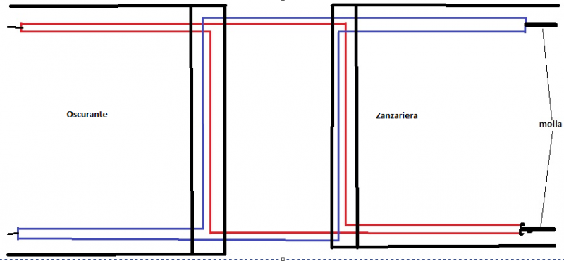

Anche a me l oblo grande da questo problema, le corde sono a penzoloni ma non mi sembra ci siano rotture, sono uscite dalla sede ma non capisco in che ,modo erano montate. Ho provato a cercare ma inutilmente uno schema del montaggio di queste corridine se qualcuno di voi riesce a publicarlo mi fa un grande piacere. Mi sembra come detto solo un giro di corda senza esserci molle per il tiraggio.

Salve Anche a me l oblo grande da questo problema, le corde sono a penzoloni ma non mi sembra ci siano rotture, sono uscite dalla sede ma non capisco in che ,modo erano montate. Ho provato a cercare ma inutilmente uno schema
del montaggio di queste corridine se qualcuno di voi riesce a publicarlo mi fa un grande piacere. Mi sembra come detto solo un giro di corda senza esserci molle per il tiraggio. Grazie per la collaborazione
li ho studiati attentamente e ci sono dei supporti in plastica  dove passa quel cordino e se si rompe  il cordino si allenta e non serve più a nulla , ti ha fatto esattamente come il mio  ,alla fine conviene tagliare il cordino perchè lasciarlo così a spenzoloni ti crea solo problemi allo scorrimento dell'oscurante e zanzariera rischiando pure  di romperli ...

Inserito il 29/06/2019 alle: 22:10:22
Mi pare sia questa...
