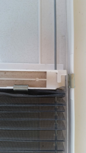

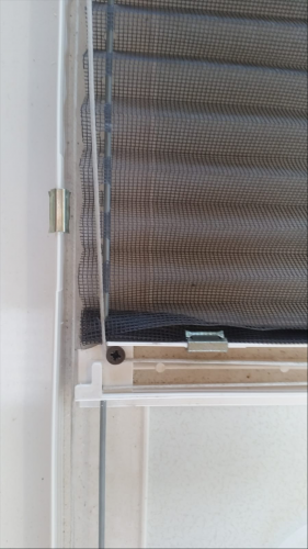

Salve io ho risolto così Screenshot_2019-06-30-12-32-16.pngScreenshot_2019-06-30-12-31-26.png
