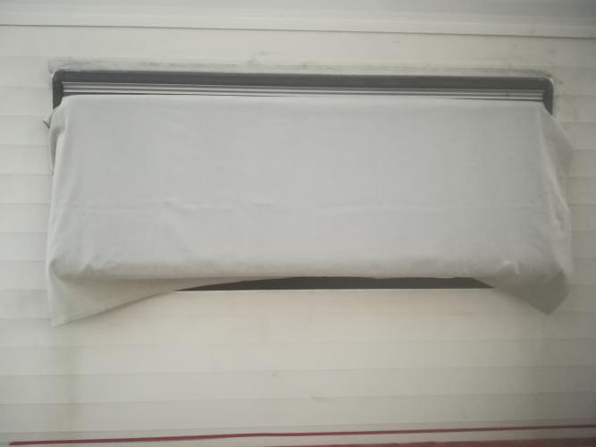

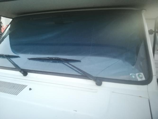

IMG_20180712_213126.jpgIMG_20180712_213057.jpgsistema creato dall anziana signora che ci ha venduto il camper... Tessuto con elastici.. Cotone naturale .. winké simpatico e funzionale e.. Gratuito e resistente!

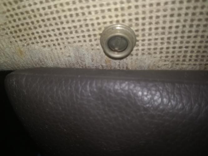

IMG_20180712_213148.jpge questo è il parasole interno sempre cucito a mano ma con bottoni a pressione installati all interno abitacolo... laugh.
