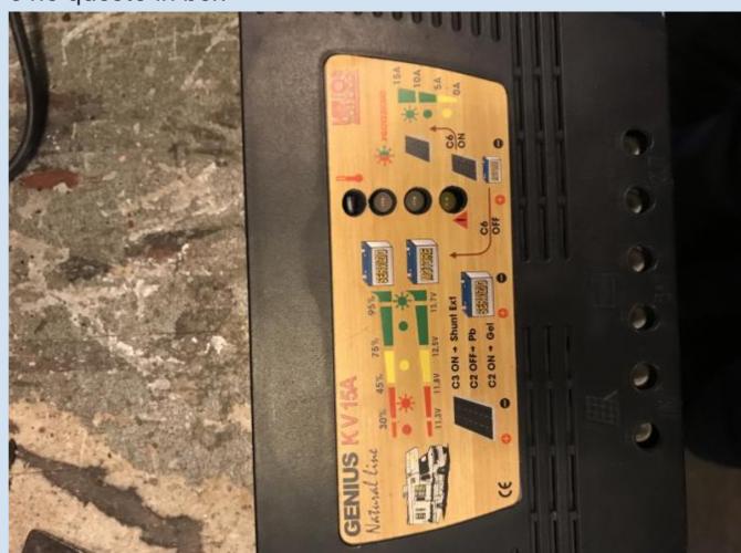

Premesso che sto cercando un carica batterie serio da lasciare h24 o sotto orologio da collegare alle mie due attuali  batterie di servizio al piombaccio per 200ah totali e pensando oltre anche a delle Agm di qualità
-Posseggo il ctek 5 ma non è sufficiente al mantenimento di 200Ah quindi presumo  non idoneo
ma ho al box  questo regolatore della helios con display
IMG_2362.jpegIMG_2361.jpegvorrei simulare il pannello solare da 18v con un trasformatore

Si regolano i V ( 18/19v ) e gli A , e teoricamente dovrebbe funzionare capisco il prezzo di acquisto di questo trasformatore ma di meno e per giunta con i V fissi a 18 V non  si trova ( oppure non sono riuscito a trovarlo )
diciamo che avrei ( se funziona) un buon carica batterie
con una spesa diciamo relativamente bassa dato che ho già più della metà di accessori per giunta di qualità ,rispetto ad un carica batterie di marca e  di qualità  e si spesa .

ma potrebbe funzionare in associazione con il regolatore fotovoltaico per avere un carica batterie trasportabile ?

Per favore manda il link ma potrebbe funzionare in associazione con il regolatore fotovoltaico per avere un carica batterie trasportabile ?
Se lo vuoi usare come carica batterie vero e proprio devi usarlo con il regolatore, il regolatore si occuperà di generare la curva di ricarica.
Se lo vuoi usare come mantenimento, per mantenere le batterie cariche (non x caricarle), puoi usare solo l'alimentatore opportunamente regolato.

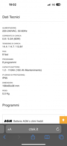

Per me il presupposto è sbagliato. Il Ctek 5.0 è assolutamente in  grado di ricaricare e mantenere 200 AH di batterie, AGM o Gel o acido libero che siano. A meno che tu non abbia un assorbimento costante di 4-5 Ampere che è la massima corrente che quel caricabatterie può generare. Ma se parli di mantenimento il mantenitore deve solamente compensare l'autoscarica e qualche piccolo assorbimento. Inoltre il Ctek prevede una serie di fasi per la fase di caricamento, una fase di mantenimento che dura 10 gg a tensione costante e poi passa in Standby finché la tensione delle batterie collegate si abbassa al di sotto di 12,5V. In questo caso riparte con la curva di ricarica selezionata. Questo anche se manca, temporaneamente, la tensione di alimentazione.

Io sul ctek 5 leggo questo
Dice mantenimento 160Ah …

E’ vero, ma è solo una questione di tempo, se non ci sono, o quasi, assorbimenti come di solito avviene in un camper fermo, non c’è nessuna ragione per cui non debba bastare. Io ricarico e mantengo le mie. 2 Agm in parallelo per un totale di 200 Ah senza nessuna difficoltà, e questo da almeno 10 anni.
