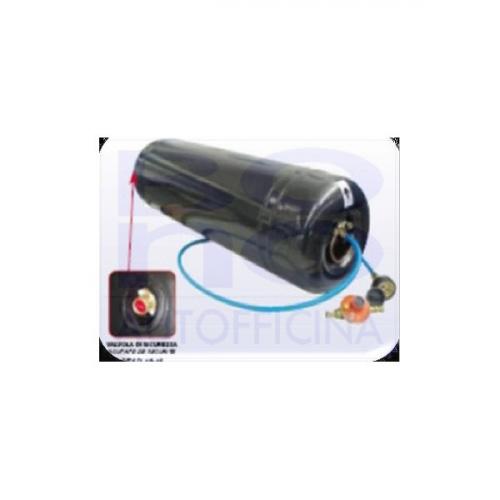

"il camper è del '92"
"noi abbiamo il bombolone, fatto controllare,è vecchio come il camper ma va bene"
Ahi ahi ahi...non va bene per niente un bombolone di 25 anni!
Qui la legge IMPONE la sostituzione ogni 10 anni del bombolone e del regolatore ed oggi l'unico bombolone omologato e quello doppia camera della ICOM, preparati ad affrontare una pesa di circa 7/800 € oppure a smontarlo ed utilizzare le normali bombole.
Se continui ad utilizzare quel bombolone devi sapere a CHIARE LETTERE che non sei in regola!

il camper è del '92 noi abbiamo il bombolone, fatto controllare,è vecchio come il camper ma va bene Ahi ahi ahi...non va bene per niente un bombolone di 25 anni! Qui la legge IMPONE la sostituzione ogni 10 anni del bombolone
e del regolatore ed oggi l'unico bombolone omologato e quello doppia camera della ICOM, preparati ad affrontare una pesa di circa 7/800 € oppure a smontarlo ed utilizzare le normali bombole. Se continui ad utilizzare quel bombolone devi sapere a CHIARE LETTERE che non sei in regola!

un bombolone vecchio quanto il camper ! , quindi 25 anni di bombolone mi vien da chiederti da chi lo hai fatto controllare e come può confermare la sua legalità ? , se realmente quel bombolone avesse 25 anni cerca di farlo eliminare immediatamente , se il camper lo hai acquistato da un conce con bombolone scaduto quel mezzo non poteva ne doveva uscire dalla sua proprietà come venduto quindi prima di venderlo lo stesso conce doveva eliminarlo o sostituirlo
- 1 - se scaduto eliminare o sostituire immediatamente il bombolone
- 2 - senza alcun dispositivo di sicurezza e blocco gas viaggiare sempre con gas chiuso alla fonte , non credo che sul tuo bombolone ci sia qualche dispositivo automatico di blocco gas quindi ...

Sinceramente che un bombolone possa essere sopravvissuto ai controlli per 25 anni, senza essere stato sostituito, stento a crederci.
