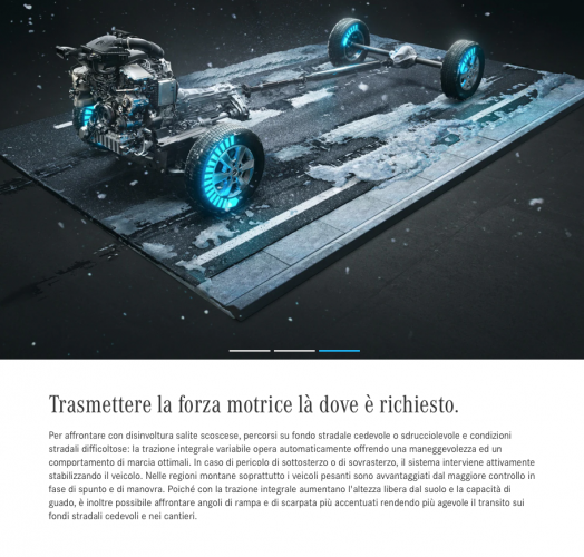

In aggiunta a quanto detto da Roberto (direttamente dal sito Mercedes):
all-wheel-drive-4x4-with-torque-on-demand
