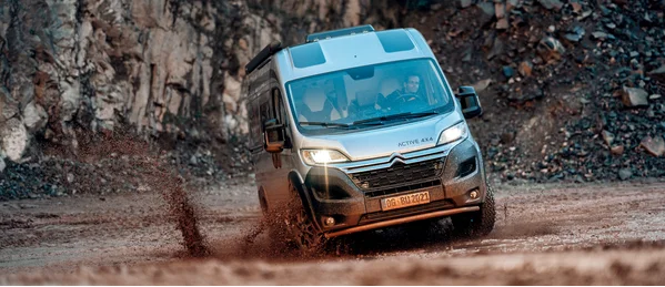

In attesa di capire cosa offriranno a breve, vediamo cosa offrono ora, si comincia col  Bürstner 4x4
Vedo un furgonato su base Ducato (o simile...) convertito Dangel, rialzato 2 cm dietro e 6 davanti.
Differenziale a slittamento limitato.
Direi meglio di un Ducato classico, si ma quanto?
Non si fa fuoristrada puro, certamente, ma si fanno sicuramente tante cose che il Ducato 4x2 non fa.
Commenti?
