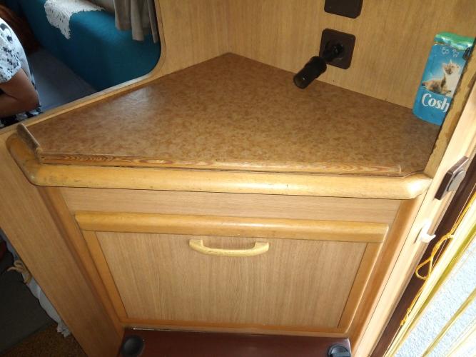

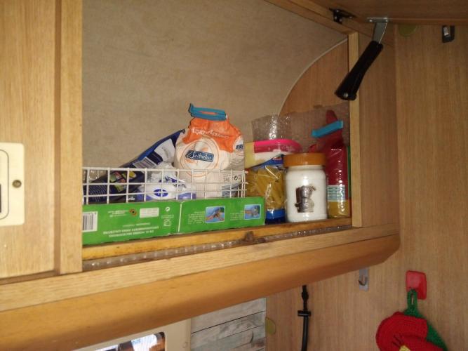

IMG_20181016_185358.jpgIMG_20181016_185318.jpgSul mezzo che ho preso il proprietario ha fatto proprio dei ripiani di compensato fissati con i supporti e delle viti(meglio adesivi però) e un'assicella sul bordo esterno cosi da bloccare il contenuto...hanno 27 anni e ci sono ancora per cui...
molto molto comodo anche il bordino sul ripiano del mobile ingresso...15397127124366768680859459594285.jpg

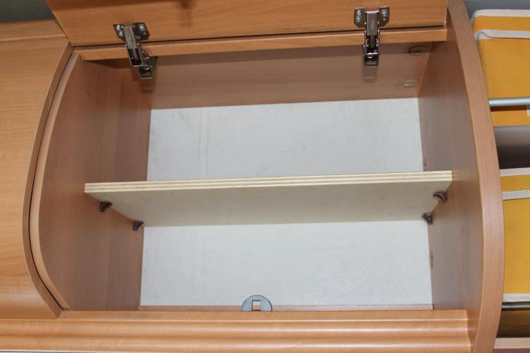

Ciao,io ho diviso in questo modo tutti i pensili che erano sprovvisti di divisorio.
Successivamente ho passato i ripiani con un impregnante per legno di un colore simile ai mobiletti (quello che avevo in quel momento).Generalmente ripongo magliette o piccola biancheria,appena trovo angolari che mi aggradano li metterò per creare un fermo.Per fare i buchi dei vari pannelli alle stesse misure ho creato due dime da presentare nei mobiletti per segnare i punti dove forare.Tutti fori da 5 mm se non ricordo male.
I 4 supporti angolari che sorreggono il ripiano hanno un perno che entra nel mobile e uno nel ripiano per evitare qualsiasi movimento.
Saluti smiley
