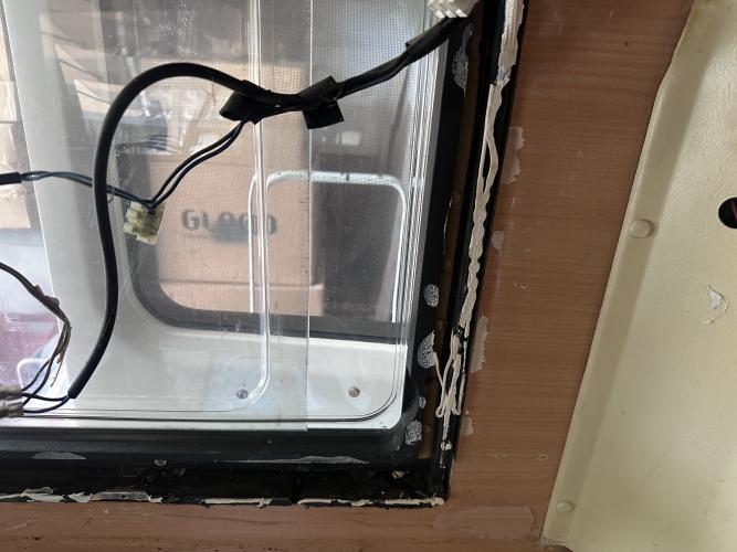

Non ce cornice probabilmente la finestra rimale lì per il sigillante

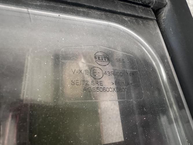

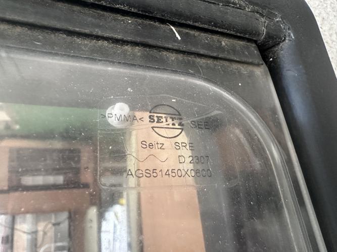

Ci avevano fatto una cornice di legno che ho tolto e vorrei rimettere i suoi oscuranti

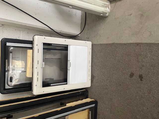

Ho ancora la cornice con oscurante misura 1000 x 500, ma senza vetro

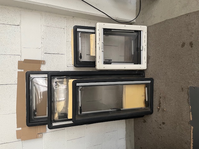

come non si trovano, io ho le S4, precedono le S5, le ho trovate nuove di fabbrica, non fondo di magazzino, fatte arrivare dalla Germania da un rivenditore.
monta le S4, li le trovi anche usate di tutte le misure,
le mie le ho vendute in blocco, devo ancora consegnarle
queste le misure foro
