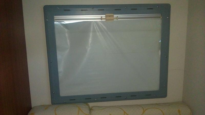

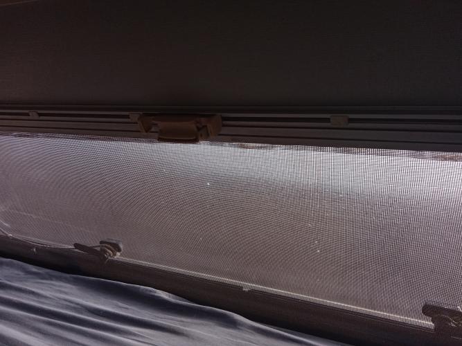

Devo sistemare le zanzariere e gli oscuranti. Molte hanno le guide deformate e sono da sostituire. Si trovano come ricambi? Il problema piu' grosso e' che nel finestrone scorrevole manca la zanzariera e non ho la relativa asta scorrevole. Anche di questa si trovano i ricambi? Altrimenti avete suggerimenti su come ricrearla in fai da te? Allego delle foto giusto per capire di che oscuranti parlo. La cosa piu' importante e' capire se le guide si trovano e come cercarle.

L oscurante è molto più lungo del necessario. Puoi tagliare la parte rovinata e reinserirlo nella barra di alluminio col suo cordino di plastica.
La zanzariera anche la puoi sostituire completamente con una presa al metro in ferramenta e tagliata a misura.
In fai-da-te feci un articoletto su questo lavoro
https://www.camperonline.it/fai...
Questa l ho recuperata da una porta scorrevole di alluminio con zanzariera dall' immondizia.
È un lavoro di pazienza e lungo..ma prendere i ricambi di varie finestre ti costa un patrimonio.

Grazie per le info. A parte essere sporchi e un po' stropicciati, gli oscuranti sono abbastanza in buone condizioni, se escludiamo quello posteriore strappato. Il problema piu' grosso e' sostituire le guide dove scorre il tutto e dove si agganciano gli oscuranti per essere bloccati in posizione. Sono di plastica ed e' come se fossero stati esposti ad una fonte di calore che li ha deformati. Il finestrone scorrevole ha anche la zanzariera mancante. Li devo inventarmi qualcosa... da quello che ho visto, il rullo e' ancora al suo posto... mi manca "solo" la bacchetta che si incastra con la molletta sull' oscurante.

Per bloccare oscuranti e zanzariere sul rullo e sulla barra di alluminio ci sono dei cordini di plastica. Intorno al quale è cucita la zanzariera.
penso che in ferramenta o simili si trovi un cordino simile.
Io siccome guardo sempre nell' immondizia per cercare materiali per fai-da-te difficilmente acquistabili, hi trovato un rotolo proprio di un cordino di plastica simile.
Al posto di cucire si può anche incollare. Feci così e la zanzariera era perfetta dopo uso quotidiano più di 2 anni alla vendita del camper. Così come è perfetta su questo camper che ho ora.
Come ho detto è un lavoro noioso e di precisione e pazienza sad. Ma si fa una volta per tutte.
Zanzariere e oscuranti distrutti sono SEMPRE per colpa dell' uso improprio con vento (o bambini devil).
