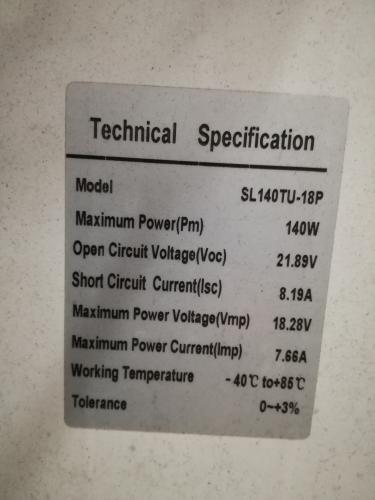

Buonasera , vorrei montare la seconda batteria servizi avendo un pannello con queste caratteristiche . Secondo voi ?IMG_20200415_201220.jpg

Avrai il doppio di amperora, spero in parallelo diretto, in qualunque modo tu le ricarichi:
- alternatore ... stesso tempo
- pannello solare ... tempo doppio
- caricabatterie a 230 ... tempo doppio.
n.b. il tempo doppio non è uno svantaggio perchè ricarichi il doppio di amperora quindi doppia autonomia.
