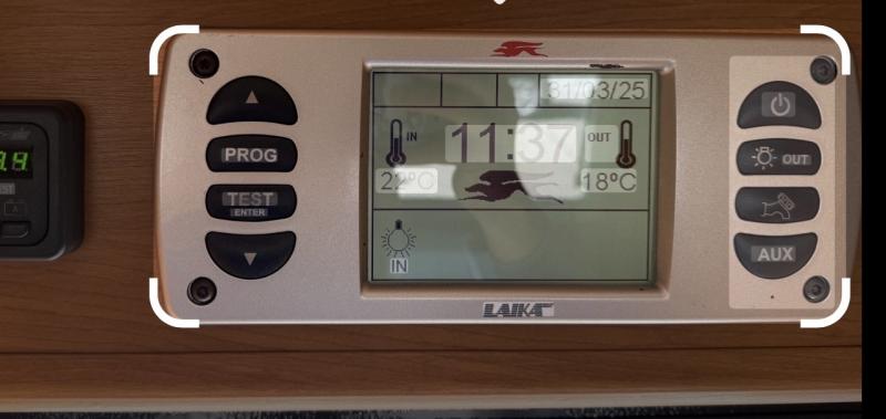

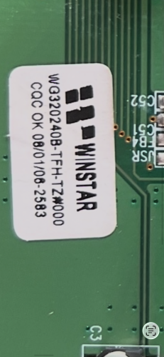

Buongiorno a tutti e GRAZIE a chi vorrà aiutarmi. Una infiltrazione ha danneggiato il mio pannello LED su schermo di comando cellula (sopra porta). I tasti funzionano ma il pannello si illumina ma niente scritte o caselle. Allego le foto del pannello e della scheda LED che sto cercando. Avete suggerimenti di dove trovarla? Come sostituire solo lo schermo LED? E' possibile? A chi posso rivolgermi?
Ho già contattato Winstar chiedendo: "WG320240B-TFH-TZW000
CaC OK 08/01/08-2583
Display LED centralina controllo pannello Laika Ecovip 1 del 2009" ma non hanno più il pezzo.IMG_3908.jpgIMG_3911(1).jpgIMG_3913.PNG
GRAZIE davvero a chi vorrà darmi una mano.
Allego le foto del pannello e della scheda LED che sto cercando. Avete suggerimenti di dove trovarla? Come sostituire solo lo schermo LED? E' possibile? A chi posso rivolgermi? Ho già contattato Winstar chiedendo: WG320240B-TFH-TZW000 CaC OK 08/01/08-2583 Display LED centralina controllo pannello Laika Ecovip 1 del 2009 ma non hanno più il pezzo. GRAZIE davvero a chi vorrà darmi una mano. Marco archimistica
Se ne hai la certezza che il guaio sia sulla scheda del display allora sorvola quel che ho scritto

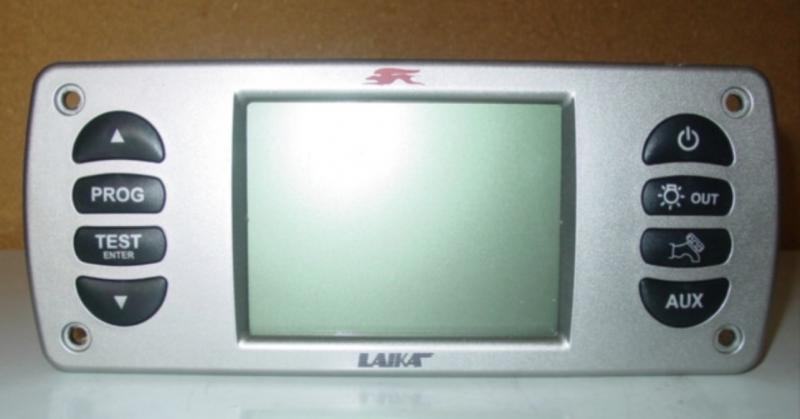

ho posseduto per alcuni anni lo stesso camper e se ben ricordo dietro alla centralina oltre alla batteria tampone per l'orologio  + potenziometro per l'illuminazione del display c'era anche un pulsantino di reset accessibile anche tramite un piccolo forellino quasi invisibile sul frontale della mascherina , dalla seconda foto sotto al tasto aux mi pare di intravedere quel piccolo forellino
sotto al sedile guida affinacata al caricabatteria c'è una scatola con tutti i fusibili e connettori che gestiscono la centralina sopra alla porta cellula , controlla tutte le connessioni e vuoi ma che qualcuna sia ossidata , probabilmente non risolverai ma controllare non ti costerebbe nulla tranne un po di tempo , il mio ex ecovip 2.1 classic era del settembre 2005

Se ne hai la certezza che il guaio sia sulla scheda del display allora sorvola quel che ho scritto  ho posseduto per alcuni anni lo stesso camper e se ben ricordo dietro alla centralina oltre alla batteria tampone per
l'orologio  + potenziometro per l'illuminazione del display c'era anche un pulsantino di reset accessibile anche tramite un piccolo forellino quasi invisibile sul frontale della mascherina , dalla seconda foto sotto al tasto aux mi pare di intravedere quel piccolo forellino  sotto al sedile guida affinacata al caricabatteria c'è una scatola con tutti i fusibili e connettori che gestiscono la centralina sopra alla porta cellula , controlla tutte le connessioni e vuoi ma che qualcuna sia ossidata , probabilmente non risolverai ma controllare non ti costerebbe nulla tranne un po di tempo , il mio ex ecovip 2.1 classic era del settembre 2005
Ciao Mario,
Grazie mille per i consigli, sempre preziosi, purtroppo però avevo già fatto ogni tentativo, invano. Ho invece trovato una soluzione meno dolorosa del pannello completo disponibile dai rivenditori Laika a 3/400€. Sono risalito dall'etichetta alla casa produttrice del display la quale però non ha più i componenti in magazzino, da qui sono passato alla First Components di Azzate (VA) e hanno il pezzo che cerco a 80€. Allego il link, magari potrà essere utile a qualche amico camperista che ne avrà bisogno.
First Components. winstar-WG320240B-TFH-TZ#
Qui ho trovato il mio modello, ma ce ne sono anche altri.
Un saluto e buoni chilometri!
