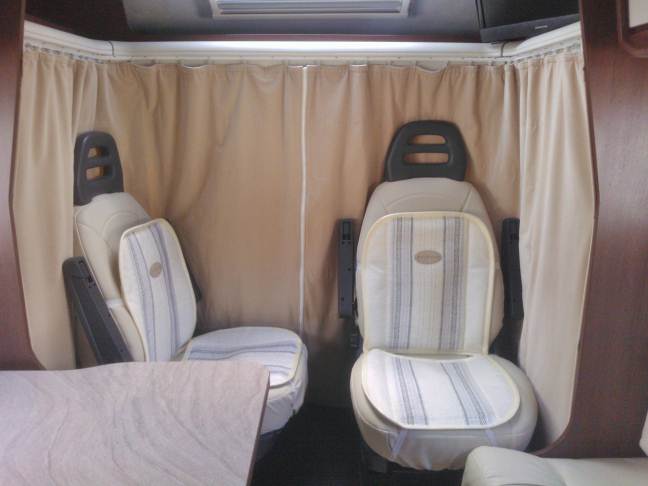

Questa era la mia soluzione
Binario attaccato alla parte superiore cabina
2 Semitende appese al binario a doppio spessore in velluto ( leggero ) unite centralmente da cerniera.
Le semitende devono arrivare fino al piano di calpestio della cabina
Con questa soluzione avevo risolto il problema degli spifferi.
Per non lasciare comunque la cabina fredda, io avevo una bocchetta del vebasto che scaldava l'intercapedine tra tenda e parte vetrata, con quella evitavo anche la condensa ( parzialmente ).

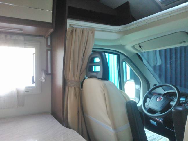

Scrivo al passato perchè ora ho venduto il camper e sono in attesa di un'altro, ma le due semitende me le sono smontate e tenute per il nuovo che arriverà.
Qui si vede una semitenda chiusa che non ostacola visibilità laterale e neanche la cintura di sicurezza.

bello soprattutto che sia ripiegabile e non devi smontarlo ogni volta.
