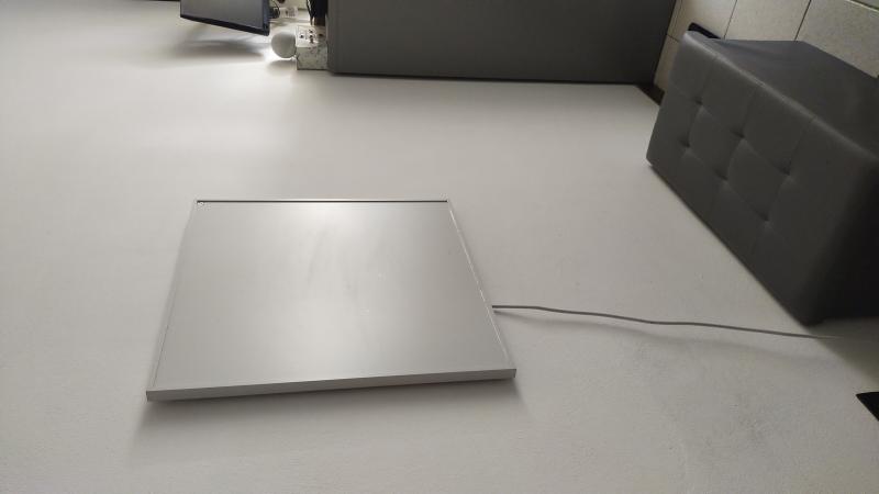

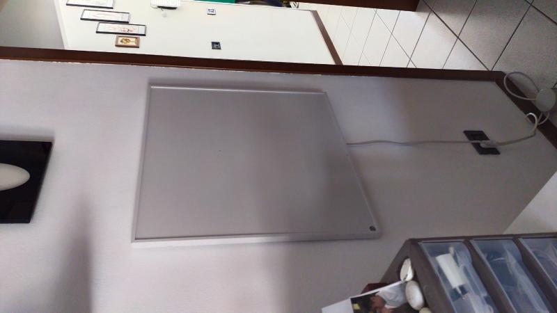

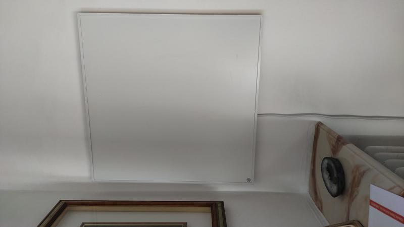

Non capisco il costo così esagerato.
Io uso questi pannelli da 4 anni
Sono di fabbricazione Austriaca, pagato molto meno di quello che ti hanno chiesto.
Li utilizzo a casa e quando mi serve in camper ne sfilo una dalle sue slitte e la monto in camper...anche in camper ho messo le slitte per il fissaggio .
Funzionano benissimo in casi come quello che vorresti usarlo tu.
Sono molto sicuri, lo puoi lasciare acceso sempre senza problemi.
Non fanno rumore e di notte se la temperatura non scende troppo sono il massimo.
In caso di freddo intenso non bastano. Il mio da 350W va bene per temperature esterne che non scendo sotto i 5 gradi, al di sotto ne servitebbero più di uno.
Tiziano
