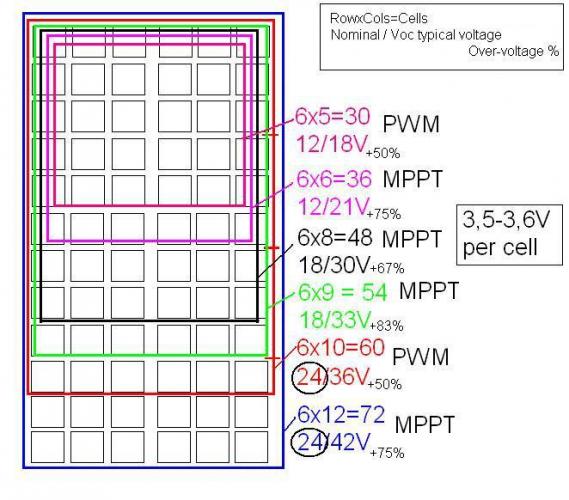

Provo a rispondere al tuo quesito, quanti volt? al regolatore.
Per me dipende dal pannello e da quante celle vi sono poste,
Tra i costruttori ci sono più scuole di pensiero,  a parità di superficie del pannello, c'è chi parte da più celle e maggiore tensione, mentre altri scelgono un numero inferiore di celle ma una maggiori dimensioni delle stesse,a parer loro questa soluzione da più corrente, usando un comune pwm.
Personalmente,nel caso di un solo pannello da 100w,preferisco la soluzione di un policristallino con numero di celle inferiori, ma più grandi.
