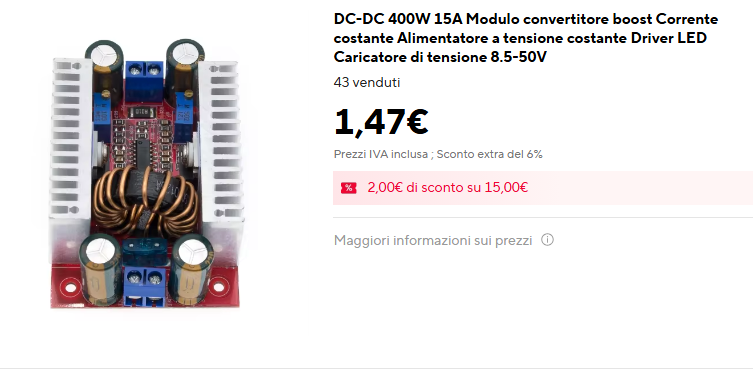

Personalmente per rimediare in modo provvisorio ad un eventuale guasto del DC-DC porto con me un oggetto di piccole dimensioni e dal costo irrisorio, un DC-DC da 15A, che con un banale cambio risolve il problema e può salvare le vacanze.
Basta regolarlo alla tensione desiderata.
Ne ho presi 3, è un oggetto molto flessibile, lo utilizzo anche per utilizzare oggetti a 24/48V in camper...entri con 12V e in uscita puoi regolare da 9 a 50V.

Esattamente come dici tu, il mio DC-DC da 40A è collegato alla BM attraverso un relè da 200A, pilotato da D+ con in serie un interruttore per avere un controllo totale.
La tensione dipende dalle caratteristiche della BS in uso, io lo imposto a 14V, è un valore che va bene per tutte le lifepo4, basta non andare oltre i 14,6V.
E' da utilizzare solo come emergenza, in ogni caso non crea nessun problema alla batteria anche se lo utilizzi per mesi.
Unica cosa è che non stacca a batteria carica, quindi serve attivarlo solo il tempo necessario per la ricarica, qui viene utile l'interruttore sul D+, di cui parlavo prima, per staccare a fine carica.

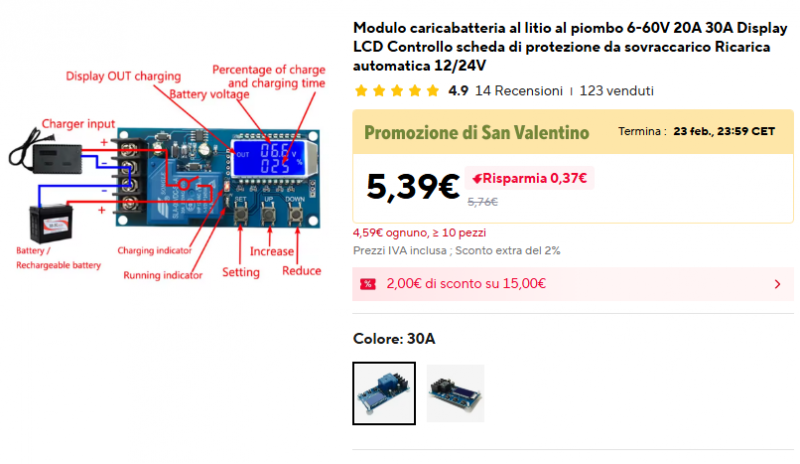

Volendo è possibile aggiungere un dispositivo che fa il controllo della carica e stacca in automatico, anche questo costa pochi euro e puo' essere programmato per ogni tipo di batteria, se messo tutto in una scatola di derivazione diventa un vero e proprio DC-DC per litio.
Il mio è solo 15A (ne esistono anche da 20A o più) e quindi ha una capacità limitata, ma è comunque utile a consentire di continuare la vacanza in modo decente.
Questi gli oggetti che messi insieme consentono di avere un DC-DC 20A con controllo automatico di ricarica BS .

Con 10 euro ti fai un DCDC da 20A! se troviamo modo di collegargli un bluetooth è fatta!
