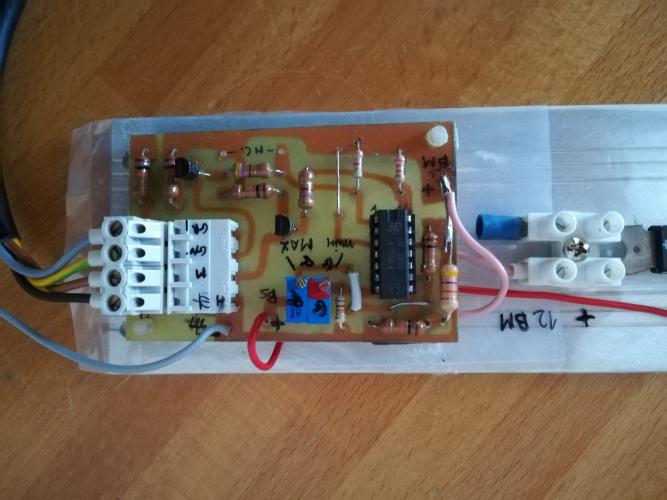

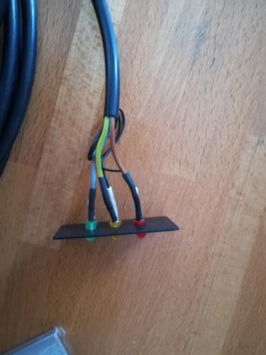

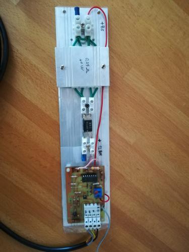

IMG_20180205_112556.jpgIMG_20180205_112637.jpgIMG_20180205_112628.jpgIMG_20200503_150655(1).jpgHo fatto eseguire il circuito da te consigliato da un amico elettrotecnico che lo ha provato al banco e funziona.
Allego foto del circuito e anche di dove lo installo. Per i collegamenti recupererei lo spinotto bianco che si vede, in cui arriva il filo blu da 2,5 mmq dalla Bm, sostituendo di pari misura quello che va alla Bs che si vede ( forse) più sottile e aggiungendo un fusibile da 5A sulla Bs. Se ci sono suggerimenti, consigli per migliorare il tutto sono sempre bene accetti.

Ok ,grazie  delle risposte Farò un piccolo circuito stampato con resistenza -diodo -fusibile e 2 morsetti ,prima di saldare metterò della guaina termorestringente  cosi da isolare i terminali dei vari componenti Grazie 1000 fabio
Non importa fare un circuito stampato
28/08/2003 13787
Inserito il 04/05/2020 alle: 11:06:40
In risposta al messaggio di Grinza del 04/05/2020 alle 10:32:58
Da quello che vedo, Tiziano (Gandalf61) non ha usato un circuito stampato per il diodo e resistenza ma ha usato un circuito stampato, e non poteva fare altrimenti, per il progettino riguardante i led di segnalazione dell'effettivo transito di corrente sul diodo ed eventualmente segnalare anche un eccesso di corrente,
Tiziano: una volta installato fai sapere se fornisce le segnalazioni per le quali è stato progettato. Comunque, devi dire al tuo amico che ti ha fatto un lavoro pulitissimo. Io, da imbranato, ho usato una semplice piastra millefori.
transito di corrente sul diodo ed eventualmente segnalare anche un eccesso di corrente, Tiziano: una volta installato fai sapere se fornisce le segnalazioni per le quali è stato progettato. Comunque, devi dire al tuo amico che ti ha fatto un lavoro pulitissimo. Io, da imbranato, ho usato una semplice piastra millefori. Giovanni
Gli ho portato il progetto del Link quello completo, diodo+resistenza+circuito di controllo di funzionamento e la foto di come lo avevi fatto tu gli ho procurato solo le resistenze da 1 ohm e le altre per il circuito il resto ce l'aveva già in casa.
Mi sono rivolto a lui perchè sapevo che faceva sicuramente un lavoro in maniera pulita.
Appena riesco a procurarmi i porta fusibili adatti da mettere vicino al polo delle due batterie procedo all'installazione nel vano delle Bs messo in foto.
