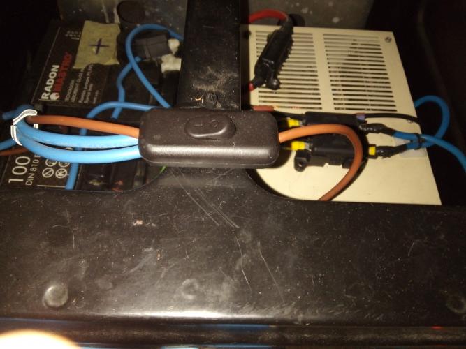

IMG_20181121_132951.jpgCiao! Ora ho capito meglio ciò che imtendevi...cmq il cyrix non lo so ma il mio, avendo la lettura della tensione solo sulla bm e non sulla bs. SI ATTIVA SOLO A MOTORE ACCESO per forza di cose anche se non è sotto quadro...
quello che fa al massimo é NON  DISATTIVARSI allo spegnimento del motore, se si è sotto un bel sole che é in grado di caricare le 2 batterie...a sera si RISCOLLEGA.
Inoltre, comme  ho scritto prima, per "gestire meglio il tutto" ho messo un interruttore sul negativo del relè (che l Elettrauto ha collegato al negativo bs, ma forse è meglio che lo collego alla massa telaio?).
Con questo interruttore ad esempio se allo spegnimento del motore sotto il sole, cé corrente, ma io non voglio che resti attivo il parallelo e voglio che si carichino Solo le bs, schiaccio l interruttore, aspetto 3 secondi (che la tensione in bm scenda sotto i 13.4) , lo rimetto su on, e il parallelo resta staccato fino a successivo riavvio motore.
Lo so é un po contorto... Ma ce una differenza sostanziale tra un rele a controllo della tensione, che legge la tensione sulle  2 batterie come quelli victrVictrone, o uno che legge solo sulla bm (come il mio). A me addirittura sarebbe piaciuto piu il vicronenergy che tralaltro non legge semplicemente la tensione istantanea, ma legge la variazione in tendenza su un arco di tempo; questa lettura é piu sofisticata del mio e risolve problemi tra i quali alcuni menzionati da te credo...
Per l alternatore intelligente, non ho studiato bene il sistema e prendo per buono quello che dici.
 Ti chiedo una cosa inveve; nel circuito del rele ho messo un fusibile tra rele e bs positivo (tra rele e bm c era gia), che l Elettrauto non aveva messo...ho fatto bene o creano solo caduta di tensione inutile (che gia é parecchia in marcia con frigo radio fari e ventola) questi fusibili?
Purtroppo io 14.4 in marcia (di notte, di giorno ce il pannello) li ho solo senza frigo e fari...coi fari cala mezzo volt e col frigo 0.3sad...quindi in questi casi l alternatore fa solo mantenimento...per fortuna ho sempre tutto carico al 100% col solaresmiley.
Mi manca da verificare lo stato dei cavi dei fari..perche  gli altri sono tutti giusti..credo che l alternatore da 55 amper con tre batterie da 100 di piu non può fare, ma devo ottenere il massimo, da qui la domanda sui fusibili!
quello che fa al massimo é NON  DISATTIVARSI allo spegnimento del motore, se si è sotto un bel sole che é in grado di caricare le 2 batterie...a sera si RISCOLLEGA. Inoltre, comme  ho scritto prima, per gestire meglio il tutto ho messo un interruttore sul negativo del relè (che l Elettrauto ha collegato al negativo bs, ma forse è meglio che lo collego alla massa telaio?). Con questo interruttore ad esempio se allo spegnimento del motore sotto il sole, cé corrente, ma io non voglio che resti attivo il parallelo e voglio che si carichino Solo le bs, schiaccio l interruttore, aspetto 3 secondi (che la tensione in bm scenda sotto i 13.4) , lo rimetto su on, e il parallelo resta staccato fino a successivo riavvio motore. Lo so é un po contorto... Ma ce una differenza sostanziale tra un rele a controllo della tensione, che legge la tensione sulle  2 batterie come quelli victrVictrone, o uno che legge solo sulla bm (come il mio). A me addirittura sarebbe piaciuto piu il vicronenergy che tralaltro non legge semplicemente la tensione istantanea, ma legge la variazione in tendenza su un arco di tempo; questa lettura é piu sofisticata del mio e risolve problemi tra i quali alcuni menzionati da te credo... Per l alternatore intelligente, non ho studiato bene il sistema e prendo per buono quello che dici.   Ti chiedo una cosa inveve; nel circuito del rele ho messo un fusibile tra rele e bs positivo (tra rele e bm c era gia), che l Elettrauto non aveva messo...ho fatto bene o creano solo caduta di tensione inutile (che gia é parecchia in marcia con frigo radio fari e ventola) questi fusibili?  Purtroppo io 14.4 in marcia (di notte, di giorno ce il pannello) li ho solo senza frigo e fari...coi fari cala mezzo volt e col frigo 0.3...quindi in questi casi l alternatore fa solo mantenimento...per fortuna ho sempre tutto carico al 100% col solare. Mi manca da verificare lo stato dei cavi dei fari..perche  gli altri sono tutti giusti..credo che l alternatore da 55 amper con tre batterie da 100 di piu non può fare, ma devo ottenere il massimo, da qui la domanda sui fusibili! Grazie!
Io lo metterei comunque sotto chiave. Per la BM ci sono altri dispositivi, tipo il diodo-resistenza, che servono a mantenere e compensare l'autoscarica.
