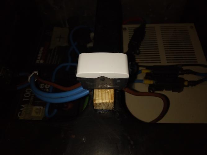

Ciao cerco di risponderti per gradi perché é un po complicato...
ti parlo del MIO RELE che ha differenza del cyrix, ha la lettura della tensione solo su un lato, nel mio caso sulla bm.
Ora...nel mio impianto il pannello carica solo la bs,(nel tuo no) quindi a me, con chiave on il parallelo non si attiva MAI, perche si attiva solo quando l alternatore porta la bm oltre 13.4.
Quindi il motorini di avviamento mi assorbe SEMPRE SOLO DALLA BM.
Ma...ce un ma...
Può succedere che se, sotto un bel sole (io arrivo a 15/16a) spengo il motore, il parallelo mi resta attivo poiché il pannello, mi riesce a mantenere "indirettamente" anche la bm sopra la fatidica soglia.
In questo caso, alla riaccensione (se avviene prima di notte) il parallelo é gia attivo ed entrambe le batterie dovrebbero alimentare il motorino ...
EBBENE HO PROVATO A MISURARE in questo caso la tensione con tester sulla bs all avviamento e...NON MI SCENDE MAI SOTTO i 12 e qualcosa. Ora non so se perche gli amper assorbiti non sono questa mostruosità che si dice, o se perché il rele come sospetto, stacca perché la tensione in bm scende sotto la soglia nell istante dell avviamento.
In ogni caso, per sicurezza ho messo un interruttore sul negativo del relè cosicché se ce l ho attivo a motore spento, prima dell accensione lo spengo e lo riaccendo immediatamente dopo.
Spero di essermi spiegato abbastanza e aver colto i tuoi dubbiwink
