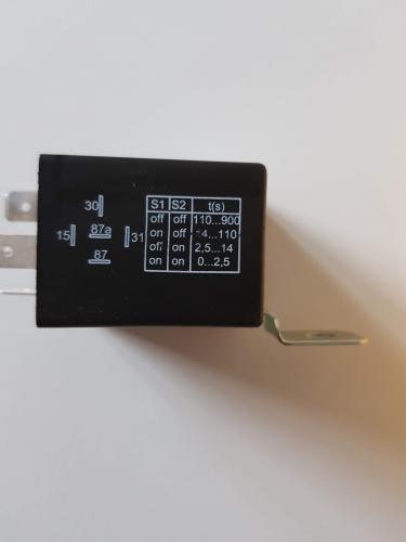

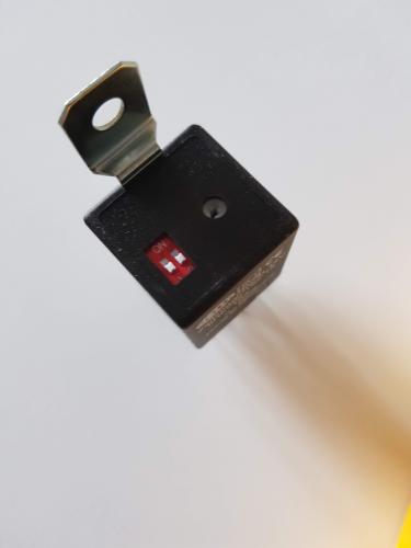

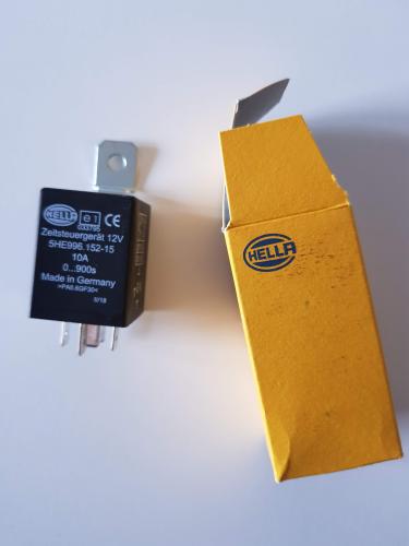

Oggi ho installato il relé a effetto ritardato che avevo ordinato da Amazon:
L'ho installato in modo da by-passare il segnale del relé parallelatore già esistente (che ha potenza elevata). L'ho tarato in modo che si attivi dopo circa 35 secondi dopo l'accensione del quadro, quindi a motore ovviamente già in moto.
L'ho provato e per il momento funziona secondo le aspettative. All'occorrenza può essere ri-tarato, per aumentare o ridurre il ritardo, usando un semplice cacciavite.

Come ho già scritto, nel mio camper il relé parallelatore si attiva prima di mettere in moto.
Il relé con ritardo è necessario per evitare che la BM e la BS vadano in parallelo appena metto la chiave su ON.
La cosa più sensata sarebbe stata trovare il D+ e collegare il relé parallelatore a quel segnale, anziché all'ON.
Sfortunatamente, nel mio Transporter non ho trovato il D+. Ho consultato lo schema elettrico nel manuale Haynes (non ufficiale ma molto affidabile), e non c'è traccia del D+, o almeno non nella mia versione.
Piuttosto che smontare l'alternatore (lavoro peraltro molto complicato) e rischiare di non trovare il pin D+ neanche lì, ho preferito ordinare un relé aggiuntivo con ritardo. L'ho tarato a 35 secondi, in modo da avere un buon margine, ed essere sicuro che l'alternatore stia già dando potenza nel momento in cui BS e BM sono in parallelo.
