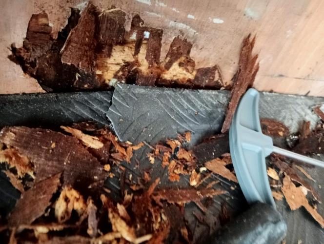

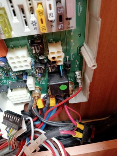

Buongiorno a tutti spero di non disturbare troppo ma ho necessità di consigli e supporto,
vi sintetizzo in breve quello che mi son ritrovato dopo aver speso oltre 30mila euro.
Ho comprato il mio primo camper  Elnagh Prince 46 su ducato 2.3 del 2008( per motivi di salute di una delle meie gemelle di 5 anni) da una donna che mi ha raccontato che era fermo da due anni dopo la morte del marito e mi diceva che era perfetto ed invece...
Infiltrato nel box posteriore
Cambio ko con la 5 super rumorosa

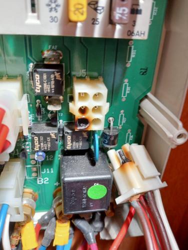

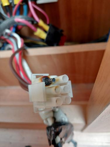

impianto elettrico ko ho apero la scatola di distribuzione ed ho trovato il nonnettore J5 con la posizione 2 e 3 completamnete cotto.
In poche parole ho preso un bel bidone solo perchè ho creduto nella favola della povera donna che aveva perso il marito.
Ho iniziato un'azione legale visto che le avevo fatto firmare un contratto tra privati con gli articoli sui vizi e difetti nascosti e non..
A queto punto vi chiedo se è possibile capire se è possibile ripristinare l'impianto elettrico? e se vi è capitato infiltrazioni del genere quali i costi per il ripristino.WhatsApp%20Image%202023-05-05%20at%2014_02_16%20(2).jpegWhatsApp%20Image%202023-05-05%20at%2014_02_16%20(1).jpegWhatsApp%20Image%202023-05-05%20at%2012_25_19.jpegWhatsApp%20Image%202023-05-05%20at%2012_25_20.jpegWhatsApp%20Image%202023-05-05%20at%2014_02_16.jpegWhatsApp%20Image%202023-05-20%20at%2015_01_27%20(1).jpegWhatsApp%20Image%202023-05-20%20at%2015_01_27.jpegWhatsApp%20Image%202023-05-20%20at%2015_01_28.jpeg

Tutto è riparabile, il problema è che mi sembra abbastanza evidente, non penso si possa definire vizio occulto, soprattutto quello nel garage
Secondo me, spendi solo soldi inutilmente dell'avvocato  anche perché, visto che era del marito, lei poteva non sapere dei problemi, quindi non si può trattare di vizi occulti, perché lei non ha occultato nulla, nemmeno sapeva
Fossi in te, cercherei di parlare con la proprietaria

Per la parte elettrica ci vorrebe un schema , internet aiuta . Personalmente il problema é derivato dal contatto ossidato e scadente . Per prima cosa é controllare cosa é allaciato a quella spina e sé questo é Ok , sé quello allaciato é OK é da controllare il fusibile é forse di un amperaggio troppo alto da quello previsto ?  con cio ha  fuso il contato . a ogni modo non vedo un problema grave sé controllato il tutto e riparato come si deve . Certo che un Conce cambiera forse la centralina non solo la parte bruciata .
Per la parte marcia nel baule non posso dire come procedere, per prima cosa dovresti coprire il camper per scongiurare un ulteriore infiltrazione . Non é un lavoro impossibile , bisognia solo avere tempo e pazienza .. Certo che comperare un camper e non controllare il tutto un po di "mea culpa"  c`è l`hai ( lo dico senza offersa) . Comprendo bene che vedere un sogno e non controllare tutto quello che non si vede é anche compresibile . Delusione a parte guarda in avanti e facci qualche dormita e tutto é risolvibile .

Per quanto riguarda l'infiltrazione, classica degli elnagh roller etc., non mi sembra così grave una volta capito da dove viene l'acqua la spesa non dovrebbe essere elevata. Il cambio ne trovi uno usato e lo metti. La parte elettrica non ti so dire ma non mi sembra un danno esagerato. Rifacimento sigillature al più presto di corsa. Non so dove abiti e da chi lo porti ma se è uno onesto con un paio di mille euro  pure di meno credo risolvi. Parla con la proprietaria se ti viene incontro fate a metà o se no vedi tu.

il sunto di quello che ti è stato detto e che mi trova d'accordo è :
1) hai la tua responsabilità! perchè quei vizi non sono occulti. semplicemente non hai guardato . oppure hai guardato e verificato , sapevi dei difetti e le hai dato meno dei 30 mila che dici .
in tutti i casi i soldi dall'avvocato sono buttati.
2) la cosa migliore che ti fai fare un preventivo di ripristino parete e riparazione cambio . poi con i preventivi vai da lei e ti metti a trattare fin quando non ti da almeno il 50% del totale
non ho letto quanti km ha. il cambio mi sembra difficile possa essere rovinato.
e è stato fermo per oltre 2 anni come dici, potrebbe essere la frizione o lo spingidisco che li è idraulico

Concordo con Pedro2 e anche la soluzione di mediazione proposta da turbinello.
UN "danno elettrico" di quellilo trovi su parecchi camper.. niente di grave sembra. Alla peggio, con un buon caricabatterie, una scatola fusibili un po' di cavi e un relè si rifà anche da capo.
ma facilmente si può riparare e basta.
L infiltrazione e il marciume hanno un suo costo invece. Ma in effetti sono abbastanza evidenti.
Può dire benissimo che il prezzo era frutto di libero accordo, danni compresi.
Salvo abbiate messo cose per iscritto con un testimone precedentemente all acquisto.
Sul cambio non saprei dirti.

Credo scatola ditribuzione DS300 della CBE, i contatti cotti dovrebbero essere dell'uscita per il frigo e dai messaggi letti e dalle foto viste capita anche a mezzi ancora in garanzia.

Per comprare un camper da privato, si devono avere ottime capacità di valutazione, (a dire il vero, anche se si compra da concessionario, bisogna stare molto attenti)....dici che Ti sei fidato, fidarsi o no importa poco, se il camper è 2 anni che è fermo magari all' aperto, occorre comunque poi, un controllo visivo e una prova su strada, senza accurati controlli e prove prima dell' acquisto, quello che hai scoperto dopo ci sta tutto.
E' normale che quei contatti elettrici si brucino, sono insufficienti, sopratutto quello del frigo, bisogna eliminare lo spinotto e i contatti vanno ripristinati con faston seri, sostituire la centralina non serve, poi il problema si ripresenta.
Credo anche io che non Ti puoi avvalere di vizi occulti, un normale controllo avrebbe fatto notare visivamente l' infiltrazione, e una prova su strada, doveva far capire anche il problema del cambio.
Penso pure che la moglie sia in buonafede, (altrimenti non Ti firmava niente, sui vizi occulti) ma anche sapesse, è difficile dimostrare che sapeva.

Smonta tutto per vedere da dove parte il danno, se basta rifare la traversa o serve la parete nuova.
Tieni presente che tutto si può fare anche non spendendo molto, la cosa importante è vedere da dove viene.
Sul fronte legale, io aspetterei, vediamo cosa dice la signora, ma a questo punto fai tutte le prove infiltrazioni, utenze, gomme, distribuzione…

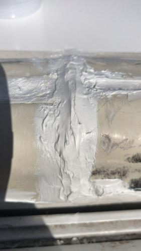

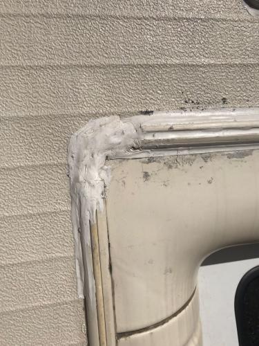

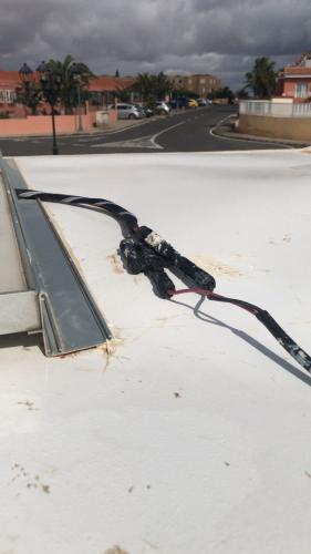

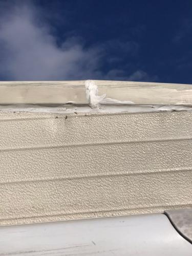

Questo camper è stato preso da officina/concessionario usato.
Con accordo di rifare le sigillature, comunque a parte del prezzo. E installazione pannelli.

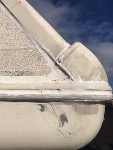

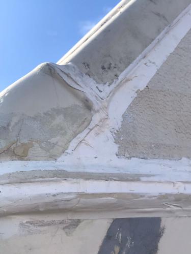

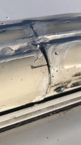

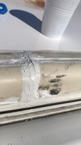

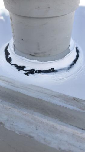

IMG-20230217-WA0011(3).jpgIMG-20230217-WA0009(3).jpgIMG-20230217-WA0007(2).jpgIMG-20230217-WA0014(3).jpgIMG-20230217-WA0008(4).jpgIMG-20230217-WA0006(1).jpgIMG-20230217-WA0000(2).jpg
Quindi nessun senso andare da un professionista per poi avere questo servizio...
Primo acquazzone, acqua negli armadietti sad

sto camper è distrutto
pieno di infiltrazioni. !
mancano i pezzi.. nemmeno regalato !
