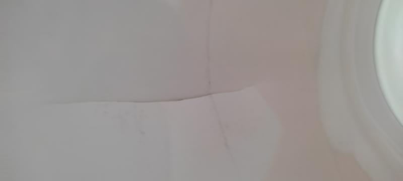

Ciao a tutti, PROBLEMONE! Al rientro da una piccola vacanza Pasquale ... sorpresa sorpresa mega crepa sul box doccia del mio mezzo del 2007.A  qualcuno è già successo? Dimenticavo la cosa nn è stata traumatica e veramente nn saprei da cosa può essere stata causata. Come si può risolvere senza svenarsi (sostituire l'intera parete)Grazie a tutti per gli eventuali consigli o condivisione problema. 1681493730078.jpg1681493730095.jpg
se ti dico che non si vede e quindi capisce un tubo ti offendi? laugh

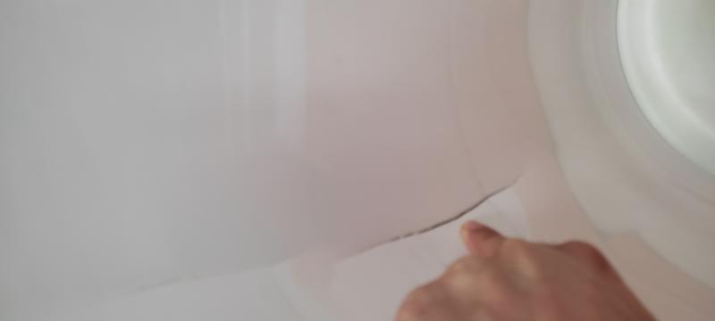

Mi spiego meglio, la crepa e' verticale nella
parete in plastica della doccia,e come ho scritto non è che ha preso un colpo o chissà cosa... Il camper è un Ecovip Classic 2 del 2007, purtroppo le foto sono in orizzontale e nn riesco a girarle. Chiedevo se qualcuno ha avuto il mio stesso problema e come lo ha risolto o come posso riparare senza svenarmi. Spero di essere stato più chiaro. Grazie

Credo che magari dopo 16 anni può succedere... puoi rimediare con una siliconatura alla buona,  ma poi si riproporrà da qualche altra parte, vedi tu cosa ti conviene di più.

Mi spiego meglio, la crepa e' verticale nella parete in plastica della doccia,e come ho scritto non è che ha preso un colpo o chissà cosa... Il camper è un Ecovip Classic 2 del 2007, purtroppo le foto sono in orizzontale
se è sulla parete, non è un grosso problema sistemarla, prendi un foglio di abs, li trovi da brico, e lo incolli sopra, tagliato a misura ovviamente, meglio ancora in teflon

fai una foto in campo largo e sarà chiaro anche per chi non ha quel camper sott'occhio; sono uno di quelli che non ha capito dov'è il danno
Ok... Quindi ci incollo sopra sto foglio di ABS e stop... Non devo carteggiare, verniciare, rinforzate...?! Grazie

A vedere dalla foto mi pare che la parete é curva , sé prendi una lastra di ABS come detto sopra devi riscaldarla con delicatezza sé di no si deforma e la lasci raffredare dove la vuoi mettere , cosi rimane curva . Non é detto che la prima volta ci riesci, tenta altre volte fintanto che la curvatura é perfetta, poi smussa i spigoli  . Un po di post precedenti é stato indicato per aggiustate una cernirera della doccia di adoperare il Sika Plastic Adhisive 2950 , forse fa il caso visto che si incollano pure paraurti di auto .
é detto che la prima volta ci riesci, tenta altre volte fintanto che la curvatura é perfetta, poi smussa i spigoli  . Un po di post precedenti é stato indicato per aggiustate una cernirera della doccia di adoperare il Sika Plastic Adhisive 2950 , forse fa il caso visto che si incollano pure paraurti di auto . Buo lavoro Rucki

no, vai in un negozio che vende materiale tecnico, c'è abs e abs, ce ne sono di molto elastici, loro hanno anche la colla giusta, non prenderlo duro, si spaccherà di nuovo, esistono lastre in teflon, quelle costano parecchio, però è indistruttibile

Anche se dalla foto non si capisce molto bene credo che la tua tesi non sia del tutto sbagliata, visto anche la piega della crepa, comunque prima di arrivare a conclusioni errate lo porterei da un esperto (Laika) per chiarire il problema.

Mi è successo sul Laika del 2013 in garanzia. La parete è sottilissima in alcuni punti e nessuno mi ha detto il perché. Hanno cambiato tutto il pezzo poi dopo 5 anni si è rotto il piatto doccia in un angolo, forse colpa della pedana in legno originale. Materiali in economia?

io farei così, chiuderei la crepa, con una pistola dedicata per plastica, una spianata con stucco appropriato, ed infine potresti riverniciare, oppure, un bella pellicola adesiva idrorepellente su tutta la parete

ho wrappato con pellicola bianca e sulla faccia esterna, il maxi oblo' presente sulla parte anteriore del mio semintegrale, ( per limitare i raggi solari ) ormai sono 2 - 3 anni che viaggio, pioggia sole vento, ed è sempre lì... mentre i 2 oblo' 40x40, sul tetto, li ho wrappati con vernice dedicata tipo plasti-dip, data con rullino ( in teoria è removibile come una pellicola ) ed anche questa è li buona-buona...
per riverniciare dentro al camper, è possibile con pennello o rullino... sul camper precedente, mi si crepo' ii lavandino bagno, lo riparai senza smontarlo la parte a vista, con tessuto in VTR,
https://www.amazon.it/PROCHIMA-...
quindi 2 mani di vernice epossidica bicomponente, e ultima mano di vernice bianca mono componente... sembrava uscito dallo stampo, e sicuramente per merito della vernice che si era spalmata bene senza striature, anche se stesa con pennello...
altrimenti, ho visto in rete della carta da parati adesiva e idrorepellente... comunque occore sistemare bene la crepa, in modo che qualunche "cosa" andra' a coprirla, non evidenzi la riparazione...
