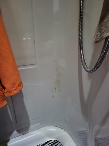

Ciao a tutti, PROBLEMONE! Al rientro da una piccola vacanza Pasquale ... sorpresa sorpresa mega crepa sul box doccia del mio mezzo del 2007.A  qualcuno è già successo? Dimenticavo la cosa nn è stata traumatica e veramente
nn saprei da cosa può essere stata causata. Come si può risolvere senza svenarsi (sostituire l'intera parete)Grazie a tutti per gli eventuali consigli o condivisione problema.
io  ne ho avute due. risolto con silicone bianco normalissimo.

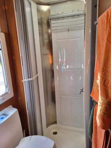

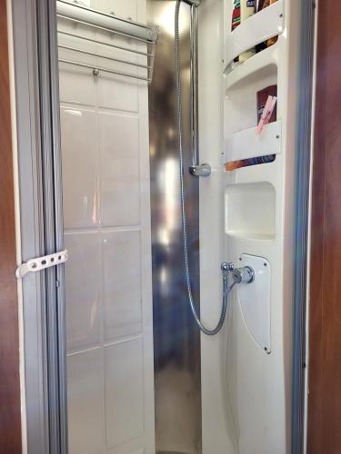

Buongiorno, vecchio problema mai risolto quello della plastica dei Laika a meno che...e7d94d7b-b0c0-46f7-b4d0-c7dd99c43e71.jpgb42bb84e-7c2a-4c56-ba5e-3835a059c20e.jpg89d687e8-d4d7-4db6-9a71-c97e9c937ba7.jpg81667a9b-4631-41ce-8ba3-f315489f1e55.jpg

la modifica è semplice e fatta presente alla laika ma onestamente non mi hanno proprio considerato. Si fa una dima della curvatura doccia in legno multistrato da 2 mm (facile da lavorare) dopo di che si va a fare il pezzo in acciaio inox satinato da 2mm e lo si fa centinare seguendo la dima fatta in precedenza. Si pulisce e sgrassa bene la doccia si posiziona il pezzo inox e lo si borda con del nastro da pittore. Si toglie il pezzo inox lo si borda con il nastro adesivo da pittore e si usa del comune silicone bianco abbondante sia sul la doccia che sull'inox. Si posa l'inox sulla doccia e facendo dei piccoli movimenti dx sn alto e basso lo si fa aderire bene. Si toglie il silicone che sborda con attenzione senza sporcare l'inox che è satinato (dopo sono dolori levare gli aloni del silicone) si togli il nastro dall'inox e dalla doccia e con dito bagnato da sapone per i piatti e acqua si rifinisce la siliconatura tra inox e plastica. Si mette del nastro da pittore tra inox e doccia e lo si lascia asciugare per 24 ore. In abbellimento e per utilità si possono montare dei porta accappatoio sempre in acciaio inox satinato ( presi da leroy) curvandoli leggermente con due pinze in modo da ottenere la stessa curvatura dell'inox (quando usate le due pinze mettete dei panni altrimenti si segna il pezzo). Costo totale sotto i 200 euro....la dima che ho fatto regalata ad un altro laikista con lo stesso problema a lui avevano cambiato in garanzia tutto il pannello ma dopo pochi anni stessa spaccatura

questa foto intera e non tagliata da una visione migliore. L'acciaio è "acciaio inox Aisi 304" quello che si usa per i piani di lavoro delle cucine professionali.

ottimo lavoro, purtroppo il problema della parete doccia è ben noto anche in laika così come quello del serbatoio chiare) ne ho sostituiti due, uno in garanzia) nel doppio pavimento che si crepa perchè sagomato e cede in fase di carico perchè lo sfiato è troppo piccolo... molti laikisti hanno risolto questi e altri problemi in garanzia che dura sei anni, poi, pur essendo errori progettuali, te la vedi da solo... tornando alla parete doccia succede perchè è molto sottile per via della sagomatura e con le sollecitazioni che subisce in viaggio col tempo si fanno delle crepe che col tempo possono aumentare... ce le ho anche sul mio ecovip 1 del 2010, per ora sono un paio su entrambe le curvature circoscritte in basso, le ho contenute da diverso tempo con del nastro largo trasparente, quasi non si vede perchè comunque sono di pochi cm e finora ho risolto così ma sto pensando a una soluzione tipo quella di cui sopra...

Grazie Ettorino! Bellissimo lavoro. Adesso mi organizzo e ci provo... Grazie e complimenti...
