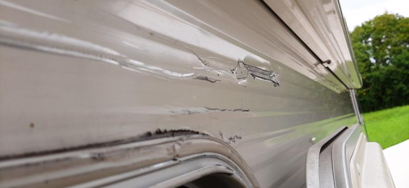

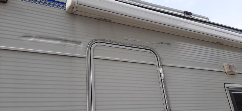

Salve a tutti,
sono al mio primo anno di esperienza con il camper, abbiamo acquistato un Mobilvetta Driver 57s del 1997 che stiamo usando con i nostri figli.
Purtroppo facendo manovra a casa ho preso dentro la grondaia della tettoia e ho provocato dei squarci sulla parete d'alluminio grecato sopra la porta dove in alcuni punti si vede il polistirolo sotto(mamma mia che pirla). Posso chiedere un vostro consiglio/esperienze ? Sarebbe possibile sostituire questo pezzo di parete? si può cambiare solo il foglio d'alluminio?
Vi ringrazio in anticipo

Per cambiarlo si cambia, ma il costo è alto, puoi cercare di rattopparlo con una pezza ben incollata o con vetroresina.
Tempo fa, su YouTube, c'era un video di in prodotto tedesco (credo) che sistema a danni come quelli, riproponendo anche la grecatura dell'alluminio, una volta finito, non si notava nemmeno che aveva avuto un danno
Però non ricordo come si chiamasse ne saprei quale riparatore potrebbe averlo, bisognerebbe trovare una carrozzeria che tratta camper e roulotte

Ciao, so per esperienza che quando succede sono dolori , io ho rotto la parte posteriore ben due volte, per mia fortuna solo il paraurti e il  montante che contiene le luci di posizione, freni e retro, sonno in plastica e questo mi ha agevolato nella riparazione fatta da me. Riparazioni fatte con vetroresina e stucco specifico e tanta tanta pazienza.
Per il tuo danno penso che se hai manualità e tanta pazienza dovresti riuscire a riparalo.

Ai tempi le lamiere in alluminio alcuni allestitori se le facevano fare personalizzate quindi oggi molto difficili se non impossibili da reperire, sul mercato si trova ancora il martellato, il buccia di arancia e la lamiera liscia. L'unica strada è far riparare quella imitando il motivo che c'è. Visto il danno conviene usare stucco additivato con lana di vetro per una maggiore tenuta poi modellato come la parete in fine riverniciato del suo colore. Certamente se si vuole un lavoro perfetto la parte modellatura va fatta fare da un professionista capace il che fa salire i costi.

Per riprodurre sullo stucco applicato il motivo della parete (in questo caso greche) si può fare un calco, es. in gesso, di una parte sana della parete stessa. Applicandolo poi, con una certa pressione, sullo stucco in fase di indurimento...

Il consiglio è di rivolgiti ad un carrozziere, per prima cosa vanno fatti rientrare i rigonfiamenti usando un martelletto, poi procedere alla stuccatura con stucco di vetroresina in pasta,
per l'effetto martellato, proverei con un rullino "modificato" del tipo per stendere la carta da parati.
