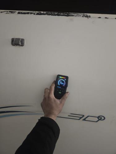

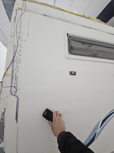

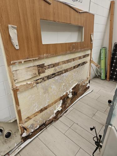

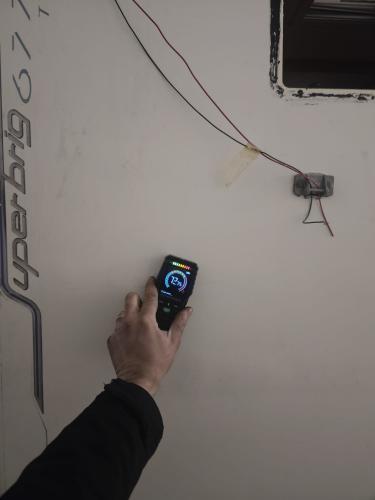

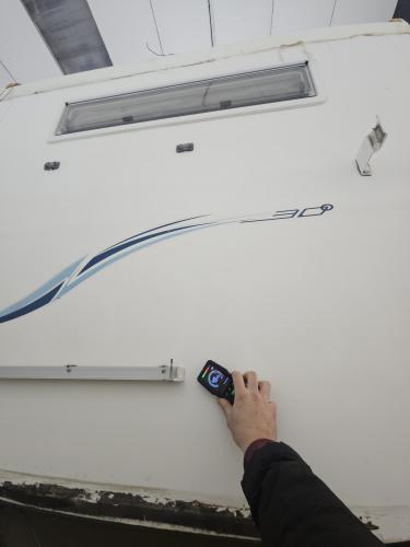

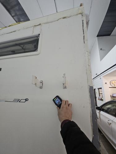

Buongiorno a tutti!
Ho acquistato un Rimor Superbrig 677tc del 2009.
In fase di acquisto, ho notato una crepa al termoformato posteriore, sono andato avanti strappando un piccolo sconto, sapendo che avrei poi sistemato tutto in officina, da me.
Ho controllato con l'igrometro il camper all'interno, anche sulla parete posteriore, tutto ok.
Venerdì, dopo aver tolto i profili di alluminio, la guarnizione sottorigola ed il termoformato, scopro che di acqua da li non ne era entrata (allego foto).
Per un capriccio e per questioni di spazio, decido di smontare il portabici, et voilà! Noto che i travetti sono "sporgenti" rispetto al resto. Dunque prendo l'igrometro e ce lo passo sopra: DRY.
Tutti i travetti che partono dall'altezza dell'inizio lato alto del gavone, e che arrivano al paraurti mi vengono segnalati come umidi.
Quelli invece sopra, no.

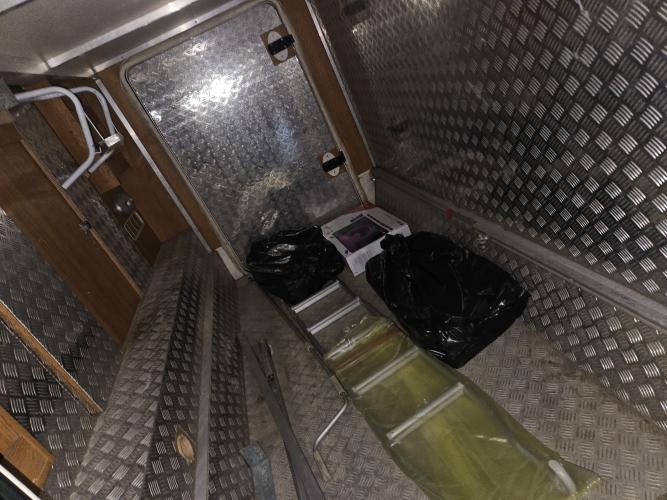

Ho un dubbio: il gavone è completamente rivestito d'acciaio mandorlato, il vecchio proprietario correva con le moto da cross che caricava in camper (gavone rinforzato, gancio traino).
Ma è possibile che l'igrometro legga la presenza dell'acciaio attraverso il travetto? E perché non fa lo stesso dove c'è invece il polistirolo?
Allego qualche foto per chiarezza e spero che qualcuno mi sappia aiutare.
Domanda: è sensato scollare la vtr posteriore, arrivare al primo travetto, togliere un rettangolo di compensato e controllare ad occhio il travetto per poi reincollare tutto? O è meglio smontare il mandorlato e fare lo stesso lavoro dall'interno gavone?
GRAZIE in anticipo a chiunque voglia darmi consigli!

In risposta al messaggio di M4ur1no del 03/02/2026 alle 11:50:24
Buongiorno a tutti! Ho acquistato un Rimor Superbrig 677tc del 2009. In fase di acquisto, ho notato una crepa al termoformato posteriore, sono andato avanti strappando un piccolo sconto, sapendo che avrei poi sistemato
tutto in officina, da me. Ho controllato con l'igrometro il camper all'interno, anche sulla parete posteriore, tutto ok. Venerdì, dopo aver tolto i profili di alluminio, la guarnizione sottorigola ed il termoformato, scopro che di acqua da li non ne era entrata (allego foto). Per un capriccio e per questioni di spazio, decido di smontare il portabici, et voilà! Noto che i travetti sono sporgenti rispetto al resto. Dunque prendo l'igrometro e ce lo passo sopra: DRY. Tutti i travetti che partono dall'altezza dell'inizio lato alto del gavone, e che arrivano al paraurti mi vengono segnalati come umidi. Quelli invece sopra, no. Ho un dubbio: il gavone è completamente rivestito d'acciaio mandorlato, il vecchio proprietario correva con le moto da cross che caricava in camper (gavone rinforzato, gancio traino). Ma è possibile che l'igrometro legga la presenza dell'acciaio attraverso il travetto? E perché non fa lo stesso dove c'è invece il polistirolo? Allego qualche foto per chiarezza e spero che qualcuno mi sappia aiutare. Domanda: è sensato scollare la vtr posteriore, arrivare al primo travetto, togliere un rettangolo di compensato e controllare ad occhio il travetto per poi reincollare tutto? O è meglio smontare il mandorlato e fare lo stesso lavoro dall'interno gavone? GRAZIE in anticipo a chiunque voglia darmi consigli! Mauro
Smonta il mandorlato e rifai la misura, in quel modo ti togli il dubbio che possa essere un errore nella misurazione dovuto al mandorlato.
Certo che ha fatto un gavone blindato con tutto quel mandorlato....ma quanto pesa?

Inserito il 03/02/2026 alle: 13:10:49
rivestire di alluminio all'interno, crea un sacco di condensa, che probabilmente non asciuga mai, e per questo segna umidità
ed è anche molto facile, visto che faceva cross, che lavavano il garage con la pulitrice, e un po di acqua si è infiltrata

Inserito il 03/02/2026 alle: 14:55:33
In risposta al messaggio di banoyo del 03/02/2026 alle 13:05:16
Smonta il mandorlato e rifai la misura, in quel modo ti togli il dubbio che possa essere un errore nella misurazione dovuto al mandorlato. Certo che ha fatto un gavone blindato con tutto quel mandorlato....ma quanto pesa?
Sì, credo proprio che smonterò il mandorlato, anche perché voglio eliminare tutto quel peso!
Una volta smontato, controllerò uno dei travetti dall'interno.
Mi spiace solo che il gavone sarà ridotto ad una groviera..
Vi tengo aggiornati allora!

Inserito il 05/02/2026 alle: 18:22:43
In risposta al messaggio di M4ur1no del 03/02/2026 alle 14:56:33
E' possibile, io mi preoccupavo della crepa superiore del termoformato, invece il nemico è all'interno! Smonterò e controllerò, grazie

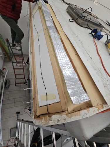

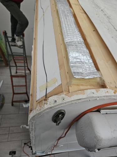

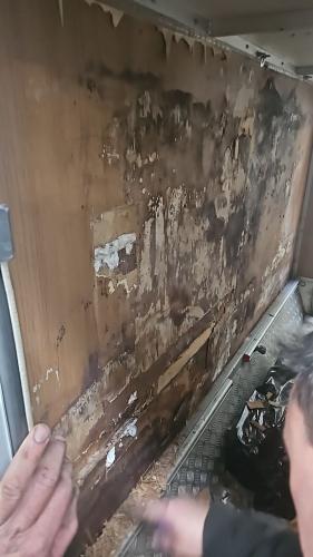

Porto bruttissimi aggiornamenti: è tutto marcio!
I travetti sono ridotti a spugne che si screpolano.
Ho tolto il mandorlato e subito muffa.
Difficile dire se sia stata colpa del mandorlato o se sia stata colpa della crepa del termoformato (meno probabile secondo me)
Sto cercando di capire se è possibile rimuovere la vtr per fare un lavoro di ripristino a parete montata (i travetti perimetrali di dx, sx e in alto sembrano intatti) o se tocca smontarla e rifarla "a banco".
Consigli?
Grazie.

In risposta al messaggio di M4ur1no del 05/02/2026 alle 18:22:43
Porto bruttissimi aggiornamenti: è tutto marcio! I travetti sono ridotti a spugne che si screpolano. Ho tolto il mandorlato e subito muffa. Difficile dire se sia stata colpa del mandorlato o se sia stata colpa della crepa
del termoformato (meno probabile secondo me) Sto cercando di capire se è possibile rimuovere la vtr per fare un lavoro di ripristino a parete montata (i travetti perimetrali di dx, sx e in alto sembrano intatti) o se tocca smontarla e rifarla a banco. Consigli? Grazie.
Sicuramente è entrata acqua, devi trovare da dove, se non è la crepa è la finestra.
Ma dove sono gli attacchi scala e portabici?...li non li vedo, potrebbe essere entrata da li.
Comunque se i laterali sono buoni si riesce a fare da dentro senza togliere la parete.

Inserito il 05/02/2026 alle: 21:17:00
In risposta al messaggio di banoyo del 05/02/2026 alle 19:14:01
Sicuramente è entrata acqua, devi trovare da dove, se non è la crepa è la finestra. Ma dove sono gli attacchi scala e portabici?...li non li vedo, potrebbe essere entrata da li. Comunque se i laterali sono buoni si riesce a fare da dentro senza togliere la parete.
L'idea di riparare dall'interno è allettante ma non sono sicuro sia praticabile. È vero che la parete posteriore è "interna" rispetto alle laterali MA la struttura del letto posteriore potrebbe dare fastidio.
L'alternativa è smontare e riparare sempre dal lato interno senza toccare la vtr.
Il portabici praticamente attraversa un travetto + la struttura d'acciaio del letto. Meno male, perché il supporto della scaletta è venuto via tirando, senza svitare.....
Comunque sì, potrebbe essere entrata falla finestra, alla prova del suono, sembra che la finestra sia installata sul polistirolo, non ci sono sicuramente travetti orizzontali, devo controllare se ne ha di verticali.
Ora che ci penso comunque, la finestra posteriore è l'unica con il sigillante, se è vero che sotto sl termoformato è tutto asciutto e se è vero che l'infiltrazione inizia sotto la finestra e se è vero che le altre finestre non hanno sigillante esterno perché sono nate così, 3 indizi fanno una prova e qua ci hanno messo due pezze: una col sigillante attorno alla finestra, l'altra col mandorlato.
Vi aggiorno

Inserito il 10/02/2026 alle: 09:24:33
In risposta al messaggio di M4ur1no del 05/02/2026 alle 21:17:00
L'idea di riparare dall'interno è allettante ma non sono sicuro sia praticabile. È vero che la parete posteriore è interna rispetto alle laterali MA la struttura del letto posteriore potrebbe dare fastidio. L'alternativa
è smontare e riparare sempre dal lato interno senza toccare la vtr. Il portabici praticamente attraversa un travetto + la struttura d'acciaio del letto. Meno male, perché il supporto della scaletta è venuto via tirando, senza svitare.....  Comunque sì, potrebbe essere entrata falla finestra, alla prova del suono, sembra che la finestra sia installata sul polistirolo, non ci sono sicuramente travetti orizzontali, devo controllare se ne ha di verticali. Ora che ci penso comunque, la finestra posteriore è l'unica con il sigillante, se è vero che sotto sl termoformato è tutto asciutto e se è vero che l'infiltrazione inizia sotto la finestra e se è vero che le altre finestre non hanno sigillante esterno perché sono nate così, 3 indizi fanno una prova e qua ci hanno messo due pezze: una col sigillante attorno alla finestra, l'altra col mandorlato. Vi aggiorno Grazie

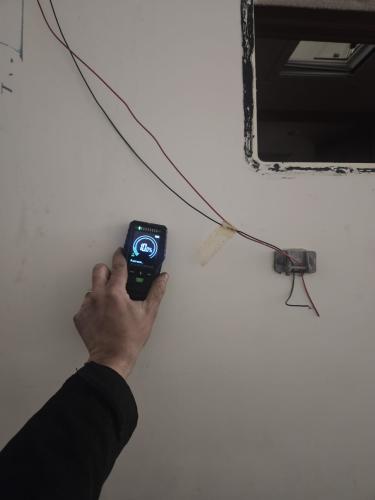

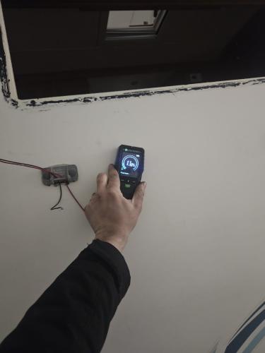

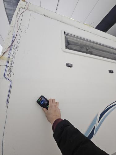

Buongiorno, piccolo aggiornamento: l'acqua non è entrata dalla finestra.
Sotto alla finestra c'è un primo travetto che non è infiltrato (in corrispondenza con l'inizio del gavone e con la struttura in metallo che sorregge il letto in coda).
A questo punto, non resta che l'ipotesi della condensa o del lavaggio con idropulitrice del gavone.
Mi verrebbe da dire che è tutta colpa del mandorlato.
Allego delle foto per chiarezza con l'igrometro posizionato sul travetto subito sotto la finestra e poi su quello successivo.

Inserito il 20/02/2026 alle: 12:24:43
In risposta al messaggio di time69 del 18/02/2026 alle 20:57:55
Ciao. Nel 2008 acquistai un superbrig 689 tc che posseggo tuttora. Dopo circa sei mesi si crepo’ il termoformato posteriore. Portato in officina dove l ho acquistato e mi fecero una modifica devo dire risolutiva. La modifica
consiste nell incollare una lastra di vetroresina messa al posto del termoformato. Successivamente montato il nuovo termoformato che ha solo una funzione estetica. Non si è più crepato in quanto solo appoggiato.
Ciao!
E' quello che farò, prima però devo ricostruire la parte marcia di parete!
Alla fine l'infiltrazione non proveniva nè dal termoformato nè dalla finestra, tutto asciutto fino a dove inizia il gavone.
E' probabilmente condensa creatasi in 15 anni di mandorlato che tappava tutto.
