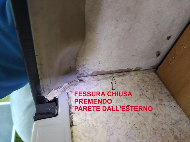

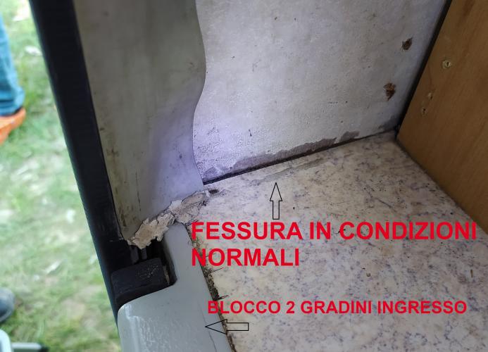

Scrivo perché ho notato una fessura tra parete e pavimento nella zona ingresso del mio Rimor NG1 del 2003, di lato alla scaletta sull'interno della parete.
Il mezzo lo ho da 3 anni e già da subito notai che premendo la parete questa si avvicinava "scorrendo" sul pavimento (circa un 2 mm di gioco).
Dopo l'ultimo inverno si è creata una luce di circa 1 mm tra pavimento e parete, che prima non c'era. Si capisce inoltre che il problema persisteva anche per i precedenti proprietari, visto che pare di vedere segni di precedenti "sigillature" e di tentativi di tenerle la parete attaccata al mobile interno, quindi immagino che sia un qualcosa che procede negli anni.
Inoltre il sistema di come si interfacciano scaletta di accesso e cornice metallica della porta è abbastanza fatto male: ogni volta che si mette il piede sulla cornice metallica inferiore esterna del vano porta (che sta a livello col gradino inferiore) essa un po' si piega e va appunto a sforzare la parete, spingendola un po' verso l'esterno.

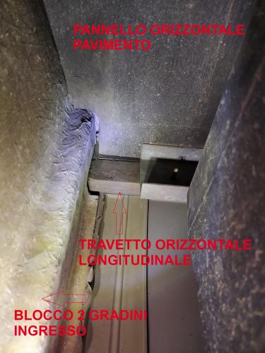

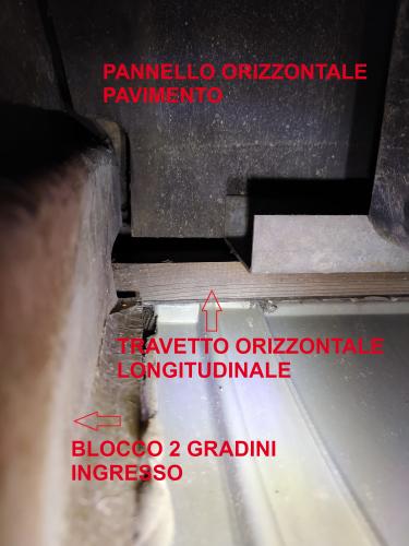

Ho subito pensato che tale fessura fosse causata dal solito travetto orizzontale longitudinale che chiude la parete ma esso mi pare messo bene e solido, non solo in tale tratto ma per tutta la sua lunghezza, compresi gli elementi a lui vicini.
Sarà una vite che si è sfilata dal travetto?

Alla fine ho fatto da me, avrò fatto una stupidata? Che ne dite?

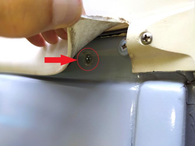

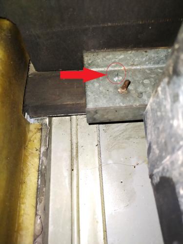

Ho tolto il profilo in gomma esterno alla base della parete e ho tolto una vite (che probabilmente si innestava nel travetto interno longitudinale, prima foto) che pareva non mordere più (probabilmente è per quello che la parete non stava più contro?) e sono andato a forare leggermente con trapano il travetto in metallo interno (che è vincolato a travetto in legno con altra vite esistente in ferro, si vede in foto arrugginita). Il travetto in metallo è quello su cui poggia il legno del pavimento (quello nero).
In questo modo nella sede della precedente vite, dall'esterno ho messo una vite poco più lunga che prende così parete, travetto in legno e anche il travetto in metallo, tenendo la parete contro.
Ho fatto male? Ci sono controindicazioni a prendere dentro tutte assieme queste tre parti? Devo controllare qualcosa nel tempo?
