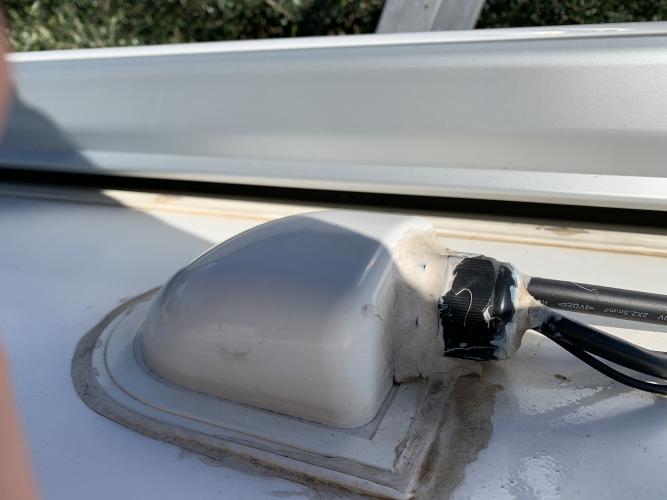

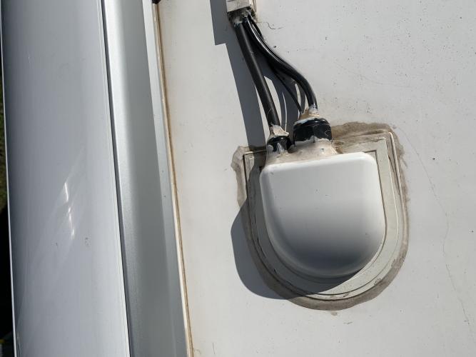

Inserito il 28/10/2020 alle: 23:22:23
Così fa Laika 14484475-CCB4-4F9A-A2D1-B71B7C7B4EA4.jpeg8D0324EF-B5E1-4E14-8FD2-571B4ADD853D.jpeg

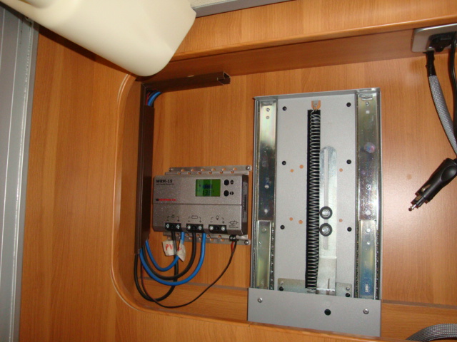

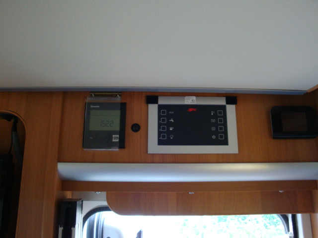

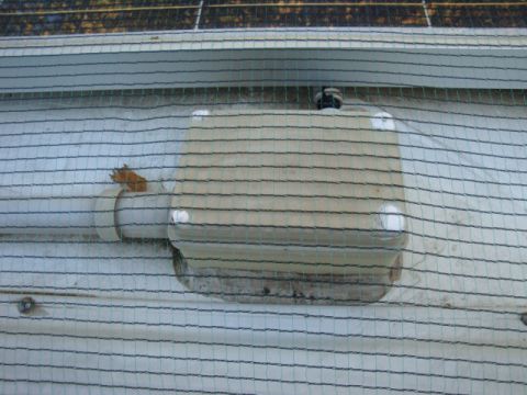

Salve, ti allego alcune foto della installazione  sul mio camper. sul tetto Laika mi ha montato una scatola di derivazione elettrica, con coperchio avvitato (utile per eventuali controlli e/o riparazioni) scatola%20ingresso%20cavi.jpg
All'interno non c'e nessun passa parete. Sarebbe preferibile installarne uno da 1".  La scatola è posizionata direttamente sopra la porta della cellula e il foro di ingresso è accessibile smontado il pannello della centralina (vedi foto sotto)
 Questo è comodo per cotrollo eventuali infiltrazioni.Li dietro c' è un vano dove passano  i cavi che vanno dalle batteria servizi al retro del camper. Con il pannello della centralina smontato è facile montare anche un passa parete tra la scatola sul tetto e questo vano.  Questo passaggio va dalla colonna frigo ( a destra della porta) fino alla cabina di guida.  Se devi far passare dei cavi dal/dai pannelli sul tetto è comodo. Io ho installato il regolatore per le batteria dietro il televisore (vedi foto)DSC02876.JPG
In questo modo non ho cavi a vista.
