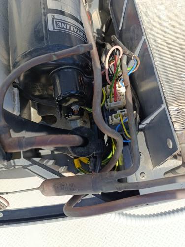

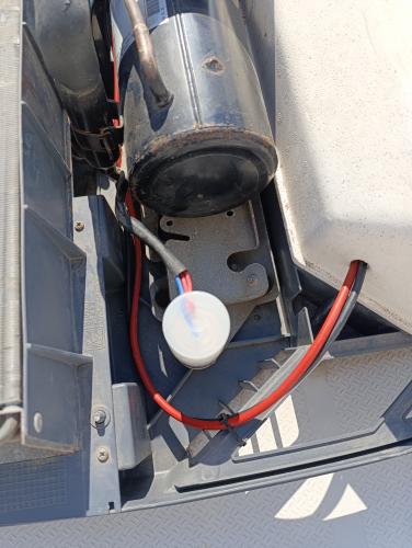

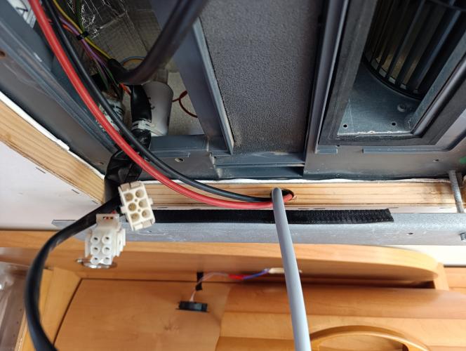

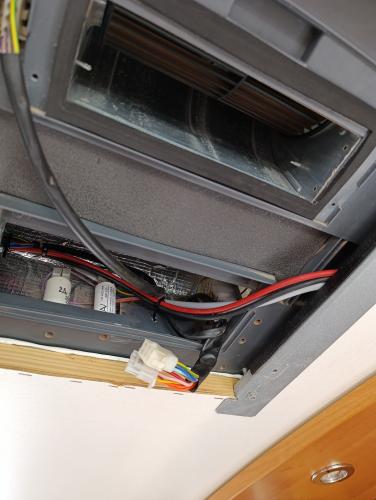

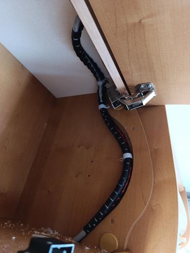

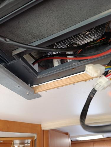

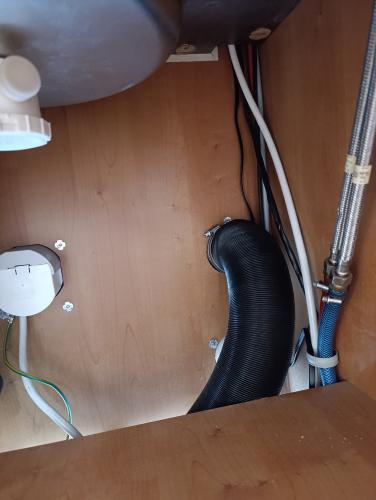

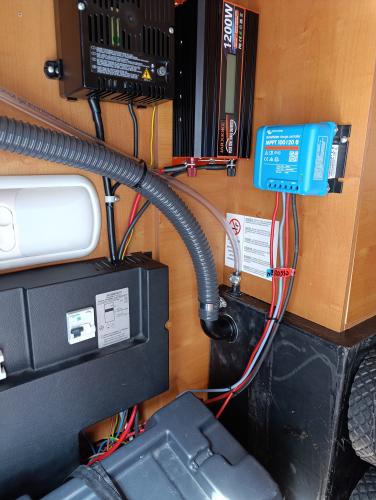

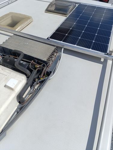

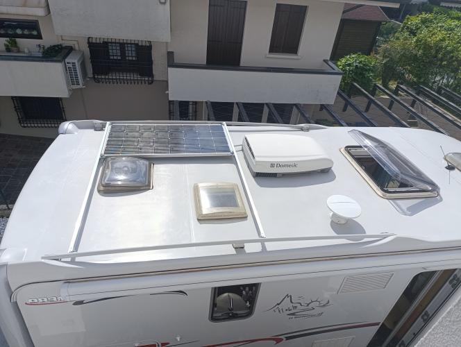

eccomi qua, ho fatto il lavoro. 1 giornata da solo, è stato più una faticaccia il passaggio dei cavi, infatti il clima era stato collegato al cavo presa 220 dell cucina, così con l'occasione l'ho sostituito per fargli una line sua dedicata. Il problema è che a casa avevo un cavo di sezione maggiore che, assieme ai due da 6mm del fotovolaico ha reso il tutto pià difficile.
per chi fosse interessato posto le foto del lavoro.
posizionamento traversi in alluminio agganciati da staffe ai longheroni sul tetto con apposite viti, posizionamento e fissaggio pannello, copertura cavi con guaina fascette  ecc...
passaggio dei fili del pannello tramite fessure sotto clima, connessi ai fili prolunga cavi FV all'interno del corpo clima
inserimento dei cavi dal lato opposto con piccolo foto nel polistirolo e poi siliconato per scrupolo
e qui cominciano le eresia, ho allargato il pugo fatto in precedenza per l'alimentazione clima e con sonda fatto passare cavo alimentazione clima nuovo e i dui cavi FV , poi nel faretto fanno un S per poi entrare dento il mobiletto cucuina
per poi scender giù fino al vano della COMBI. poi fatti passare sino al gavone.
illustro ora il risultato finale
IMG_20240519_130230.jpgIMG_20240519_153254.jpgIMG_20240519_153312.jpgIMG_20240519_162021.jpg
lavoro pulito senza fori, colla o altro che era sostanzialmente quello che cercavo.
ho messo etichetta ai cavi perchè l'lelettricista ha crimpato i fili al contrario quindi a parte invertire i connettori non ho potuto fare altro se non invertire i colori dei cavi.

direi che hai fatto un ottimo lavoro.
