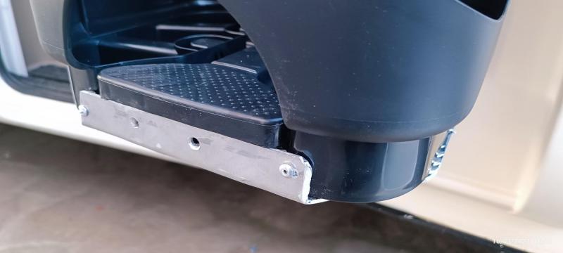

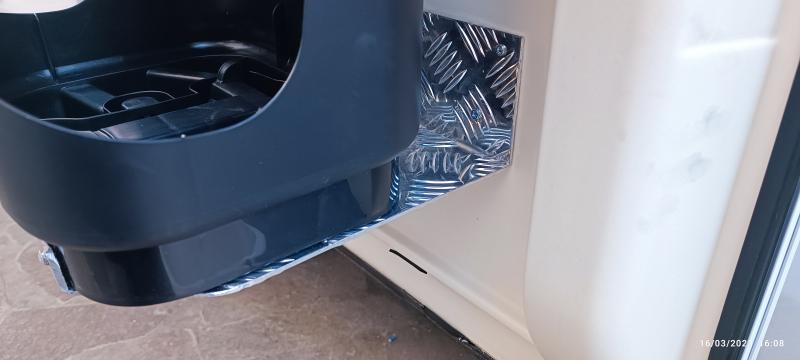

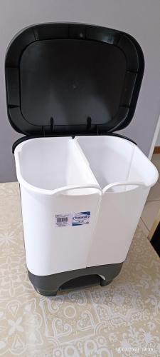

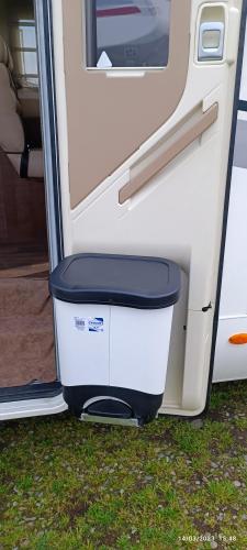

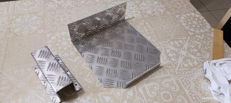

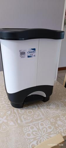

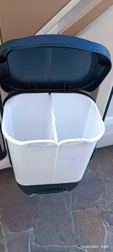

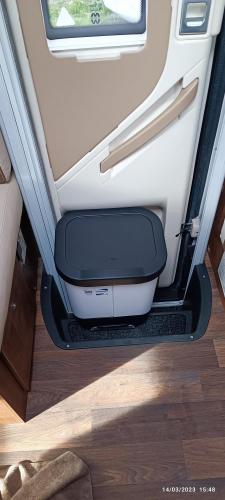

La necessità, ormai ovunque, di fare la raccolta differenziata esigeva una modifica alla pattumiera di serie del mio McLouis, che, oltre ad essere ad uno scomparto, era tremendamente scomoda perchè concettualmente sbagliata (senza secchiello e con difficoltà ad inserire e fissare il sacchetto).
Ho acquistato una pattumiera a due scomparti, su un noto sito online, mi sono fatto fare due staffe in alluminio dal mio fabbro di fiducia su mie specifiche, e con mezz'ora di lavoro, 30€ di spesa,potete vedere il lavoro finito.
Vi allego le foto di tutto.
A disposizione di chi vorrà eventuali informazioni, visto che la porta del mio motorhome è montata di serie su numerosi modelli del gruppo SEA

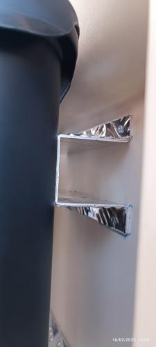

(senza secchiello e con difficoltà ad inserire e fissare il sacchetto). Ho acquistato una pattumiera a due scomparti, su un noto sito online, mi sono fatto fare due staffe in alluminio dal mio fabbro di fiducia su mie specifiche, e con mezz'ora di lavoro, 30€ di spesa,potete vedere il lavoro finito. Vi allego le foto di tutto. A disposizione di chi vorrà eventuali informazioni, visto che la porta del mio motorhome è montata di serie su numerosi modelli del gruppo SEA
Grazie, potresti mettere anche la foto di come hai fissato le staffe per cortesia? Grazie.

E la zanzariera cosa ne pensa ?
Sergione66
Sergione66
13/01/2017 4197
Inserito il 15/03/2023 alle: 09:10:53
La zanzariera la usi con la porta aperta e quindi immagino che la pattumiera non dia fastidio.
Io la avevo molto simile sul Laika e funzionava cosi.

La zanzariera la usi con la porta aperta e quindi immagino che la pattumiera non dia fastidio. Io la avevo molto simile sul Laika e funzionava cosi.
Esatto io ho la stessa porta e anche con la pattumiera originale la zanzariera non la useresti... In effetti le zanzare non entrano con la porta chiusa, si spera....
Se guardi bene le foto puoi intuire come è fissata.
DOpo aver tolto la pattumiera originale,fissi la staffa lunga,sulla porta, in modo che la nuova pattumiera appoggi nella parte bassa,e la staffa più piccola la fissi dietro come distanziale, perché bisogna distanziare il tutto di 7 cm. per fare aprire agevolmente il coperchio.
Comunque, domani penso di aggiungere delle foto per spiegare meglio il tutto .
Se vuoi ti posso mandare le misure delle staffe
La zanzariera la usi con la porta eperta, e non interferisce minimamente.

Inserito il 17/03/2023 alle: 08:34:50
In risposta al messaggio di naldorm del 15/03/2023 alle 07:51:58
