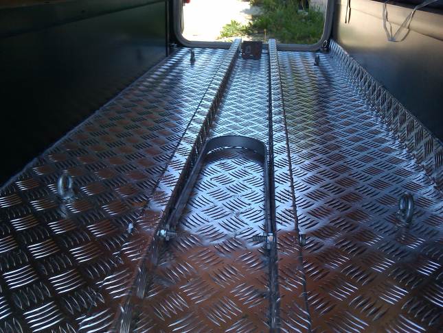

Ho fatto questa operazione su due camper. se cerchi sui miei interventi trovi alcune foto della realizzazione. Secondo me è indispensabile per distribuire il peso, senza creare problemi al pavimento del garage. Indispensabile anche disporre di una canalina di blocco delle ruote e di golfare agganciate al telaio sottostante, in modo da fermare lo scooter, per quanto possibile, anche in caso di urti.
E' tutto nelle foto che ho inserito.

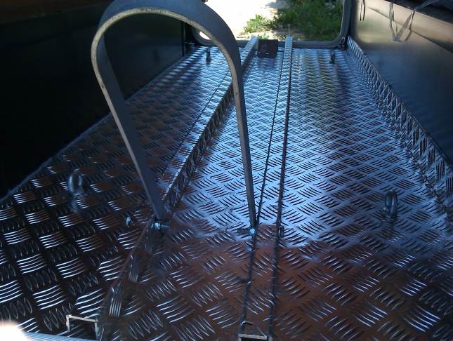

Per fere un lavoro a regola d'arte devi realizzare una canalina che imprigioni le ruote trasversalmente e provvedere al bloccaggio della ruota anteriore e posteriore tramite un arco d'acciaio anteriore ed un fermo posteriore. Poi ancorare lo scooter con cinghie a cricchetto.
 Cerca le foto che ho inserito io qualche tempo fa e ti renderai conto di tutto. Non sono in Italia, quindi ho solo ripescato un paio di mie vecchie foto pubblicate sul forum.
Con questo sistema io carico un Honda SH300, non un semplice cinquantino.
Come puoi vedere l'arco di acciaio si apre e chiude per praticità; le golfare sono agganciate al telaio sottostante e la lamiera ha una ripiegatura laterale, per aumentarne la rigidità. A dire il vero le ripiegature erano due a formare una U. Purtroppo mi hanno sbagliato le misure della spessore della lamiera e sono stato costretto a ritagliarne una. Per il caricamento uso una canalina simile a quella di blocco delle ruote.
