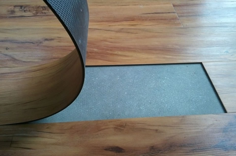

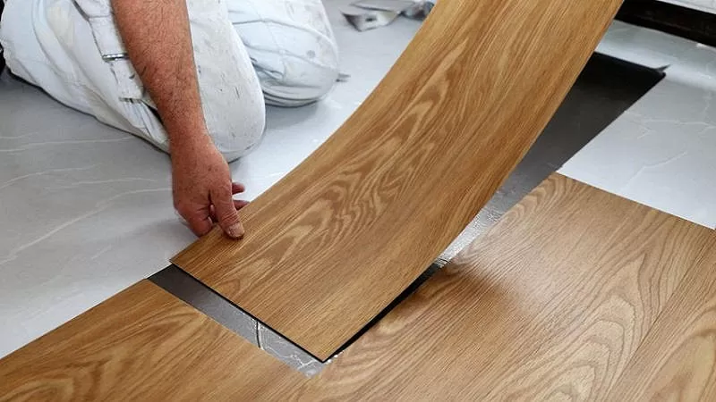

Inserito il 11/11/2020 alle: 10:15:01
Ma perchè non uisare un laminato vinilico
che ha incastro-è autoadesivo-e di spessore minimo?

12/04/2010 444
Inserito il 11/11/2020 alle: 10:53:56
In risposta al messaggio di franco49tn del 11/11/2020 alle 10:15:01
Ma perchè non uisare un laminato vinilico che ha incastro-è autoadesivo-e di spessore minimo?
ci stavo pensando anche io...mi viene il dubbio che magari la colla nel tempo, con il caldo /freddo non faccia piu il suo dovere...bho...

Inserito il 11/11/2020 alle: 12:20:49
ioho posato un laminato ad incastro,  e fino ad oggi nessun problema. Avevo posato quello adesivo ma dopo due anni si è scollato in vari punti e si sono create bolle.
Penso che il problema siano le temperature che si raggiungono in un camper, sia estive che invernali

Inserito il 11/11/2020 alle: 16:36:23
un laminato vinilico (di quelli che si possono usare nei bagni di casa), ad incastro, solo appoggiato, puchè ben sagomato non si muove, costa poco e lo rimuovi in un minuto

Inserito il 12/11/2020 alle: 17:01:19
In risposta al messaggio di Antopat del 11/11/2020 alle 18:33:08
Nelle FAQ presenti sul sito ho trovato questo: Loghi e testi personalizzati aventi misure massime di 20X20cm costano 30,00 e vengono eseguiti al Laser se il logo/testo ha misure superiori ai 20X20cm saranno eseguiti con
fresatura ed il costo sarà calcolato in fase di preventivo. So benissimo che è un capriccio ma l'idea di avere un pavimento personalizzato mi attizza parecchio. Siccome ho soltanto il 49% delle azioni della famiglia (anche meno, alle volte) mi sa che dovrò ripiegare su un pavimento meno prestigioso ma più duraturo come quello suggerito da Carcat.
https://www.berryalloc.com/it/V...
noi a casa abbiamo messo questo. Un vinicolo di qualità da 3m a incasso. Non serve materassino e ti assicuro che se posato bene è incredibile, resistente, impermeabile, ignifugo, silenzioso, indistruttibile, facile da pulire e tanto altro.
