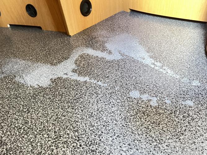

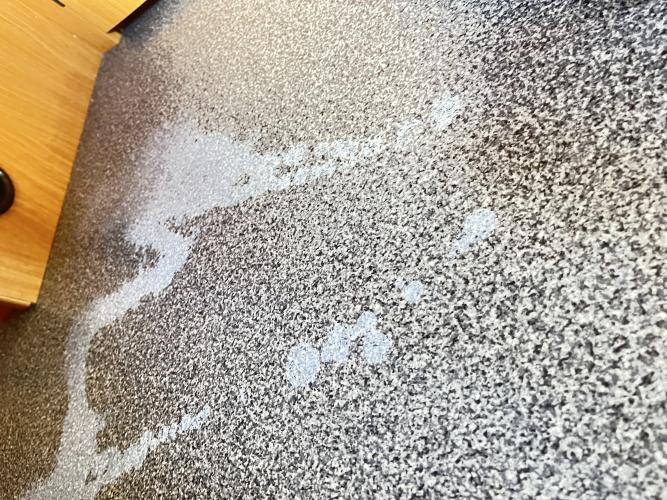

Salve a tutti,ho rovinato il pavimento in linoleum del camper con alcool denaturato.il pavimento nella parte rovinata si presenta sbiadito, quasi bianco opacizzato.
Vorrei ripristinare al meglio il disastro,quale prodotto mi consigliate?grazie

Allafaccia.
Non pensavo che il linoleum si potesse rovinare così con l'alcol.
Io proverei a scaldarlo con un phon da carrozzieri.
Magari prova in un angolo e aspetta un po' di tempo per vedere se ritorna.
Quando ho letto il titolo pensavo che ci fosse venuto un buco. In questo caso io ho riparato i buchi con una cera apposita, ma non penso che faccia al caso tuo...

Questa poi un linoleum che viene intaccato da semplice alcol.
Ma di cosa li fanno certi camper?

Potrebbe essere l'alcool ma dentro c'è pure il denaturante e confrontandolo con quello buongusto ho notato che il denaturato è più aggressivo come solvente . Per il linoleum se quello è un impasto si potrebbe provare a vedere se con leggero abrasivo si rimuove il bianco se è uno stampato allora il motivo è solo superficiale e grattando si asporta il motivo. In un angolo non in vista prova a grattare con abrasivo fine e vedi come si presenta poi prima di procedere con altro.

il linoleum è un pavimento che si usa in gran parte dove passa molta gente , uffici pubblici , ospedali , stazioni ferroviarie ecc . ergo SOLO prodotti ad alto passaggio ( NON AI VARI BRICO ) e quindi il disegno è riparato da una membrana trasparente di almeno UN MM (1 mm ) e raggiunge in media TRE mm totali , è la tipologia che ho montato sul mio camper . ora non conosco la sintesi di quel prodotto x pulire ,ma potrebbe essere che il linoleum sia di bassissima qualità e una penetrazione in quella forma lo confermerebbe . prova con vari prodotti , se RINVIENE bene altrimenti comincia a girare presso rivenditori SERI x una sostituzione . fai una sagoma precisa e trasferiscila su pavimento nuovo se sei bravo non si noterà .

Magari ci fosse almeno un mm. il mio ho potuto constatare che è una pellicola in polimero sottilissima, forse 5/10... mi son pure meravigliato di averci camminato sopra per quasi 20 anni senza si sia consumato, magai poca roba ma buona laugh.
Per il danno del nostro amico temo sia irreversibile, poi cosa conteneva quel alcol vai a saperlo, i prodotti non son più quelli di una volta, dicono siano più ecologiciindecision.

Se non riesci a ripristinare e vedi che il danno è solo estetico, cioè e solo scolorito ma ha mantenuto la sua funzionalità, puoi fare un disegno usando lo stesso alcool.
Un disegno che ingloba il danno.
Tipo una rosa dei venti, il cane della Laika o qualcosa del genere.

Io invece starei attento ad usare alcol che ha già fatto danni, cioè bisogna agire con molta prudenza, non vorrei intaccasse anche il sottostante....come ho detto a me pare strano esistano ancora materiali plastici intaccabili da alcol.
Si potrebbe mettere un tappeto o farci una pezza da sovrapporre di materiale più solido...o approfittare per rifare il pavimento con del buon linoleum.
