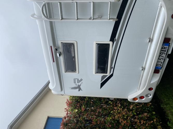

Grazie, avevo visto diversi video sull'installazione, ma il mio dubbio è sulla durata(inteso che può fare le bolle). Ho visto un'altra video che dopo 6-7 mesi dall'applicazione faceva notare le piccole bollicine che si
erano create, e si vedevano poi... Il problema è che se le vuoi togliere è un disastro, la colla non si toglie facilmente, non puoi usare una spatola ne tanto meno solventi forti... Grazie per il video cmq
vero, sul plexiglass non è come sul vetro in caso di rimozione.
La pellicola da wrapping che ho usato sull oblo grande, la chiamano "microforata" , alla vista non si vede nulla, ma se dovessero formarsi bollicine queste escono e quindi scompaiono. Però è bianca, non so se esista qualcosa con quella caratteristica che sia trasparente fumè.

Personalmente non lo so, perchè ho venduto il camper con ancora le pellicole, ma di solito qualsiasi pellicola adesiva basta scaldarla con un termosoffiatore che poi viene via bene.

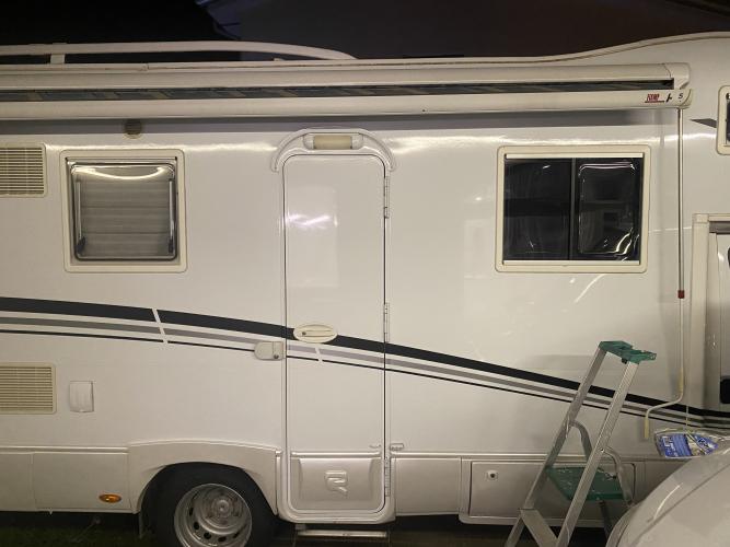

Colleghi ho iniziato il lavoro. la più difficile è stata quella scorrevole perché ho dovuto togliere i vetri.
E nella parte fissa ho dovuto metterla esterna nella parte piatta. Non è difficile, ora vediamo di finire e poi la durata...

Colleghi ho iniziato il lavoro. la più difficile è stata quella scorrevole perché ho dovuto togliere i vetri. E nella parte fissa ho dovuto metterla esterna nella parte piatta. Non è difficile, ora vediamo di finire e poi la durata...
L aspetto è molto bello, solo il tempo dirà se tiene, ma bisogna essere ottimisti! winkyes
