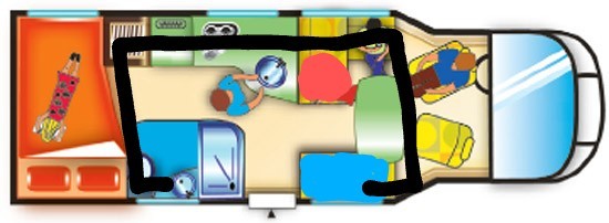

Si tratta di una semidinette con divanetto laterale indipendente posizionato sulla sinistra del camper (fronte marcia), il sebatoio è sotto a questo, gli impianti passano in un'intercapedine (un rialzo del pavimento interno) dietro i sedili della cabina, dove sono posizionate anche 2 bocchette della truma, e fa il giro completo fino a terminare nel bagno. Tutta l'impiantistica nei t loft passa così.
Devo dire che in questo modo la canalizzazione della truma (in rosso) è veramente ottimizzata.
Il serbatoio dell' acqua è quello azzurro, gli impianti la riga nera.
dietro i sedili della cabina, dove sono posizionate anche 2 bocchette della truma, e fa il giro completo fino a terminare nel bagno. Tutta l'impiantistica nei t loft passa così. Devo dire che in questo modo la canalizzazione della truma (in rosso) è veramente ottimizzata. Il serbatoio dell' acqua è quello azzurro, gli impianti la riga nera. Ciao

Dovessi puntare il dito guardando solo la foto direi la fascia che passa vicino la giunzione con la cabina, punto critico di questo tipo di camper.

siete esperti tutti . è un loft t45 , è esatto deposito acqua riscaldata  come nel disegno esposto sotto
parte un tubo colore blù  che spunta in dinette dove c'è la truma  credo che si sia gelato nel percorso di attraversamento
dove ci sono le  due bocchette   puo essere che tocchi il telaio motivo del ghiacciarsi .. è facile ispezionare  quel percorso ?
potrei isolare il tubo con guaina  oppure avvicinare al tubo di riscaldamento con fascette
altri punti critici non ho visti ... almeno credo... non ho trovato ancora il T che serve il bagno credo sia sotto il lavandino  forse un punto freddo .. Nb a -12 la stufa è sempre stata sul 4  e bocchetta chiusa in bagno per mandare calore al letto in coda
sempre utili altri consigli  grazie

esatto è fatto cosi l'impianto .. devo cercare dove prende piu freddo penso dietro sedili   devo trovare modo di non fare danni  ed isolarlo  il tubo blu ... grazie mille

Non mi ricordo più, ma mi sembra che in quel punto, anni fa ho messo dell'isofoam proprio sulle parti scoperte del telaio fiat, lo feci più che altro per evitare condensa "invisibile" perchè sotto a quello scalino non si vede niente, lo smontai per fare dei lavori e ti dico che non è semplice lo smontaggio, questo me lo ricordo...
Prova a vedere se riesci, tramite le bocchette dell'aria calda a terra, a legare con delle fascette il tubo jhon guest della fredda al tubo da 60 della truma, ma stai attento a non tirare troppo le fascette, la elnagh ha progettato l'impianto idrico sul nostro camper in modo che sia sfilabile qualora ci sia una perdita permettendo la sostituzione della tratta di tubo rovinato con uno nuovo senza dover smontare praticamente nulla.

vede niente, lo smontai per fare dei lavori e ti dico che non è semplice lo smontaggio, questo me lo ricordo... Prova a vedere se riesci, tramite le bocchette dell'aria calda a terra, a legare con delle fascette il tubo jhon guest della fredda al tubo da 60 della truma, ma stai attento a non tirare troppo le fascette, la elnagh ha progettato l'impianto idrico sul nostro camper in modo che sia sfilabile qualora ci sia una perdita permettendo la sostituzione della tratta di tubo rovinato con uno nuovo senza dover smontare praticamente nulla. Ciao
grazie mi hai dato una buona idea .. se trovo un tubo isolante classico nell'idraulica  non detto che riesco a infilarlo senza smontare nulla proverò a lubricare l'interno prima di infilarlo .. se non ci sono blocchi o ostruzioni  la cosa risolve bene il problema
