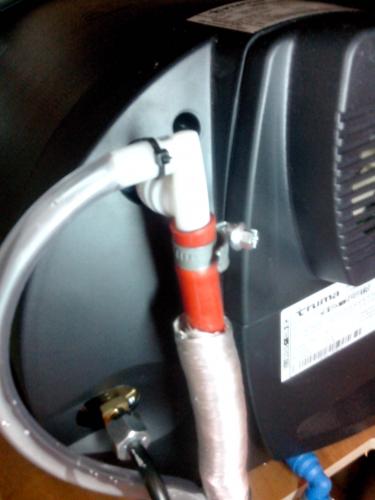

Grazie Ecostar, premetto che sono totalmente incompetente in materia. Comunque nel primo controllo che ho effettuato a Dicembre la pressione alla pompa è stata regolata ed il problema sembrava risolto, quindi presumo che
anche adesso la pressione sia quella giusta. Il problema (provo a spiegarmi) quando a Dicembre il tecnico mi ha sostituito la valvola blu frost control (ho aspetto una settimana ) alla mia domanda perché dovesse essere sostituita visto che, se il problema era la pompa regolandola avevo risolto, mi ha risposto che quella valvola, nel caso di sovrapressione, una volta che si apre conviene assolutamente cambiarla. Adesso mi domando dovrò cambiarla di nuovo? Nel caso di fine garanzia dovrò cambiarla a mie spese? Ma soprattutto è corretta questa interpretazione? Grazie ancora
non condivido l'interpretazione di quel tecnico e non la ritengo corretta , se dopo l'intervento di quella valvola bisogna sostituirla mo siamo a posto e ti assicuro che quella valvola interviene spesso , tra l'altro non sempre l'utente se ne accorge quindi altra interpretazione errata , quel che mi preoccupa è che strani dubbi consigli vengono da tecnici o ancora peggio da trumaservice , il problema se di problema si tratta va risolto alla radice o quantomeno chiarirlo , sostituire una frostcontrol tutte le volte che si apre mi fa pensare molto male e fa capire in quali mani è affidala la vostra fiducia

AGGIORNAMENTO:  stamani ho cambiato la famosa valvolina rossa con una bianca (Dimatec invece che Truma) ed incredibilmente, al contrario della logica che è stata più volta spiegato, non ha più fatto il problema....sad...che dire....non ho parole...assicuro che non ho toccato altro !
vediamo se dura ....oggi faccio una breve uscita e domani vi aggiorno.

è contro ogni logica del corretto funzionamento , se con la nuova valvola di spirazione risolvi il problema pisciata della frostcontrol giocoforza la valvola di aspirazione perde acqua , magari poca roba ma perde

è contro ogni logica del corretto funzionamento , se con la nuova valvola di spirazione risolvi il problema pisciata della frostcontrol giocoforza la valvola di aspirazione perde acqua , magari poca roba ma perde  mario
Prova di questo fine settimana...tutto OK....a parte ho acceso solo 2 volte il combi in funzione ECO scalda acqua...
La prossima volta, proverò a guardare se è come dici tu che tra l'altro, dovrebbe essereanche semplice, in quanto, se passa acqua dalla famosa valvolina, si deve vedere nel tubo trasparente che da essa parte, perché di solito ci rimangono dei residui...

AGGIORNAMENTO del 9 settembre 2017:  non essendo andato a Parma in questo fine settimana per le previsioni meteo (ci vado il prossimo fine settimana però winkwink), stamani essendo in zona, sono passato da centro service Truma e finalmente ho trovato il titolare che mi ha spiegato alcune cose.
In definitiva mi ha confermato quello che mi aveva detto al telefono e che avevo scritto qualche post sopra...
Ad un corso Truma di qualche tempo fà mi ha detto che i tecnici Truma hanno spiegato che le valvole frost controll di ultima generazione sono state modificate abbassanto il valore della pressione per l'apertura, portandola dai 3,5 atm come le vecchie a 2,5 atm e questo fa sì che normalmente, a fino ciclo di riscaldamento del Combi, la stessa apre per un attimo per riportare la pressione a 1,5 atm.
Mi ha detto che questa modifica è stata fatta dopo che avevamo avuti diversi problemi con le vecchie valvole che non aprivano e che facevano sì che molti combi si sono danneggiate nelle "pentola " (così l'ha chiamata), in quanto, ovviamente, per una ragione di fisica, con il riscaldamento dell'acqua al suo interno, la pressione si alza fino a raggiungere valori che portano alla deformazione della pentola e/o in alcuni casi al distacco dei tubi dell'acqua nell'impianto con le conseguenze immaginabili.
Quindi a suo dire e dei tecnici Truma, è normale che ci sia questa "sbruffata" dalla valvola frost controll ...
Che dire, il prossimo fine settimana, in fiera, andrò allo stand Truma e sentirò se confermano questa situazione, nel qual caso, ci dorò/dovremo fare l'abitudine .
Del titolare che conosco da oltre 30 anni mi fido ma...sentire un'altra campana penso che non sia male...
Tu che dici Mario ?

Massimo , sicuramente avranno diminuito la pressione di intervento della valvola e su questo non sto a sindacare ma non condivido la loro scelta di scaricare acqua su suolo pubblico anche se poca e solo qualche sbuffo , tra l'altro non è consentito anche se si tratta di acqua chiara , comunque se per loro ragioni hanno abbassato la soglia di intervento gradirei che tutta la catena trumaservice consigli o meglio imponga di abbassare la pressione di stacco pompa su una soglia da loro ben prestabilita evitando di scaricare acqua bollente per terra
esiste poi il discorso delle combi orizzontali commercializzate e vendute provviste con valvola frostcontrol con soglia di intervento più alta magari anche fuori garanzia e altre ancora in garanzia ufficiale , ora mi chiedo e ti chiedo se nella malaugurata ipotesi che si aprisse un boiler di quelle combi causa valvola frostcontrol chi se ne prenderebbe la responsabilità e se la sostituzione rientra nell'eventuale garanzia , personalmente spero e mi auguro che i modelli precedenti della combi orizzontali reggano una pressione di utilizzo di 2,8 max 3 bar , fai attenzione perchè ho specificato pressione di utilizzo e non pressione di rottura , mi spiace solo di non essere un CAT Truma altrimenti vi avrei aggiornato pubblicamente senza alcun strano raggiro ma purtroppo in merito ne so quanto voi
l'altro non è consentito anche se si tratta di acqua chiara , comunque se per loro ragioni hanno abbassato la soglia di intervento gradirei che tutta la catena trumaservice consigli o meglio imponga di abbassare la pressione di stacco pompa su una soglia da loro ben prestabilita evitando di scaricare acqua bollente per terra  esiste poi il discorso delle combi orizzontali commercializzate e vendute provviste con valvola frostcontrol con soglia di intervento più alta magari anche fuori garanzia e altre ancora in garanzia ufficiale , ora mi chiedo e ti chiedo se nella malaugurata ipotesi che si aprisse un boiler di quelle combi causa valvola frostcontrol chi se ne prenderebbe la responsabilità e se la sostituzione rientra nell'eventuale garanzia , personalmente spero e mi auguro che i modelli precedenti della combi orizzontali reggano una pressione di utilizzo di 2,8 max 3 bar , fai attenzione perchè ho specificato pressione di utilizzo e non pressione di rottura , mi spiace solo di non essere un CAT Truma altrimenti vi avrei aggiornato pubblicamente senza alcun strano raggiro ma purtroppo in merito ne so quanto voi  ciao  mario
Mario, non so che dirti....anch'io ho fatto presente che non è una bella cosa vedere un 1/2 bicchiere da caffè di acqua che cade a terra (vallo a fare a Canazei e poi vedi cosa ti fanno i VV.UU. winkangry) e lui mi ha detto che tanto è acqua potabile angry...
per il resto, io ho avuto già 3 camper nuovi con la combi orizzontale :
1) Laika Rexoline 650 dal 2008 al 2012 e, come ho scritto sopra, mi faceva questo difetto;
2) Carthago Tourer H 145 dal 2012 al 2017 e non mi ha mai fatto questo difetto;
3) ora Carthago Compact line 143 e mi fa questo difetto..
Quindi come leggi, il mio caso contraddirrebbe in parte quello che mi ha detto, in quanto nel 2008 ho avuto già questo difetto ed in quel periodo le frost controll erano tarate (a suo dire ma anche vostro) ad oltre 3,5 atm e quindi ...a quanto arrivava il mio boiler di pressione per aprire la frost controll ?? dato che lui mi dice che è poco che hanno abbassato la pressione di apertura delle frost controll, portandole a 2,5 atm ...bhooo ...non ci capisco più niente...
E' anche vero che se ora aprono a 2,5 atm, e l'impianto normalmente viaggia a 1,5 atm è normale che a fine ciclo di acqua calda la pressione arrivi a 2,5 atm e quindi faccia intervenire la valvola....ma cavolo solo io e pochi altri ce ne siamo accorti !!
certo che se qualche truma service che scrive anche qui sul COL intervenisse e ci dicesse la sua, non sarebbe male o ...forse vogliono tenere il segreto per i motivi che ha scritto Immortale 1 e sarebbe gravissimo !
vediamo a Parma cosa mi dicono anche se credo che mai e poi mai ammetteranno la teoria del mio amico che ovviamente non posso farne il nome da loro...

immortale , fammi capire per quale motivo vorresti aggiungere un ulteriore valvola di sicurazza e che tipologia di combi possiedi , chiaramente prima di qualsiasi modifica bisogna sapere con certezza quale è la pressione max di utilizzo della tua combi poi eventualmente si procede ma devi essere consapevole di quel che farai e modificherai sotto tutti i punti di vista
 a mio modesto parere ripeto e ribadisco che per ovviare sulla apertura della frost control causa sovrapressione che giocoforza si crea nel boiler con l'aumento di temperatura  bisognerebbe aggiungere un piccolo vaso di espansione sul tubo ingresso fredda del boiler dimensionato in base alla capienza dello stesso boiler , nel nostro caso di tratta di un boiler da 12 lt e un vaso da 2 lt sarebbe più che sufficente , chiaramente con la capienza del vaso non bisogna abbondare altrimenti essendoci troppa espansione si formerebbe vapore nel boiler prima dell'apertura della di sicurezza e questo per ovvie ragioni è assolutamente da evitare
max di utilizzo della tua combi poi eventualmente si procede ma devi essere consapevole di quel che farai e modificherai sotto tutti i punti di vista   a mio modesto parere ripeto e ribadisco che per ovviare sulla apertura della frost control causa sovrapressione che giocoforza si crea nel boiler con l'aumento di temperatura  bisognerebbe aggiungere un piccolo vaso di espansione sul tubo ingresso fredda del boiler dimensionato in base alla capienza dello stesso boiler , nel nostro caso di tratta di un boiler da 12 lt e un vaso da 2 lt sarebbe più che sufficente , chiaramente con la capienza del vaso non bisogna abbondare altrimenti essendoci troppa espansione si formerebbe vapore nel boiler prima dell'apertura della di sicurezza e questo per ovvie ragioni è assolutamente da evitare  ciao mario
ma allora sarei già apposto  perchè sulla linea dell'acqua fredda ho già montato da tempo un vaso da 2 litri tarato a 0,8 bar, non immaginavo che già questo vaso possa mettermi al riparo da sovrapressioni    sulla mia truma combi c6 del 2008,quindi mi confermi che sono già coperto   da possibili dilatazioni dovute  dall'innalzarsi della pressione quando è al massimo regime   sulla caldai della stufa?
il vaso montato è uguale a questo
http://www.0co2.it/elbi-ac-2-va...
Modificato da immortale1 il 09/09/2017 alle 18:52:13
11/01/2007 37560
Inserito il 09/09/2017 alle: 19:10:07
In risposta al messaggio di immortale1 del 09/09/2017 alle 18:42:46
mia truma combi c6 del 2008,quindi mi confermi che sono già coperto   da possibili dilatazioni dovute  dall'innalzarsi della pressione quando è al massimo regime   sulla caldai della stufa? il vaso montato è uguale a questo
per usufruire della espansione lato calda nel vaso di espansione inserito sul lato fretta dovrai eliminare l'eventuale valvola di non ritorno che dovrebbe esserci sull'ingresso fredda del boiler prima della frostcontrol
chiaramente quel vaso non ti para le chiappe su una eventuale anomala sovrappressione oltremisura ma di certo di para le chiappe sulla apertura delle ultime frostcontrol causa abbassamento soglia di intervento della stessa valvola , ripeto e ribadisco  di non abbondare con la capienza del vaso perchè come ti dissi con un eventuale abbondante assorbimento nel vaso si rischia la forrmazione di vapore nel boiler prima che apra la frostcontrol e questa situazione è assolutamente da evitare , 2 lt di capienza totale del vaso vanno bene ma non aumentarla , eventualmente nel bisogno aumenta la pressione di precarica del vaso da 08-09 a 1 - 1,1 bar , pressione stacco pressostatico pompa non oltre 1,5 bar
chiaramente quel vaso non ti para le chiappe su una eventuale anomala sovrappressione oltremisura ma di certo di para le chiappe sulla apertura delle ultime frostcontrol causa abbassamento soglia di intervento della stessa valvola , ripeto e ribadisco  di non abbondare con la capienza del vaso perchè come ti dissi con un eventuale abbondante assorbimento nel vaso si rischia la forrmazione di vapore nel boiler prima che apra la frostcontrol e questa situazione è assolutamente da evitare , 2 lt di capienza totale del vaso vanno bene ma non aumentarla , eventualmente nel bisogno aumenta la pressione di precarica del vaso da 08-09 a 1 - 1,1 bar , pressione stacco pressostatico pompa non oltre 1,5 bar  mario
ma togliendo quella valvola di non ritorno poi non rischio di ritrovarmi acqua calda al rubinetto della fredda ?
dato che ho già uno classico fiamma vicino alla pompa, pensi possa bastare metterne un altro uguale nel posto dove dici tu e cioè all0igresso della fredda nella combi ?
si eliminando la non ritorno è possibile che al primo prelievo lato fredda l'acqua esca calda ma solo al primo prelievo , se non la  elimini dovrai inserire un secondo vaso di espansione tra la non ritorno e boiler , altra soluzione sarebbe quella di provare ad abbassare la pressione di stacco della pompa non inferiore di 1 bar e non superiore di 1.2 bar  e proporzionalmente abbassare anche la precarica del vaso di espansione , la soluzione migliore sarebbe quella del secondo vaso ma a questo punto per chi utilizza pompe con pressostato ci dovrebbe pensare mamma trauma ma temo che da questo lato non ci sentano ne ci vedano

dato che ho già uno classico fiamma vicino alla pompa, pensi possa bastare metterne un altro uguale nel posto dove dici tu e cioè all0igresso della fredda nella combi ? Massimo
si ma deve essere un vaso con membrana idonea per acqua calda , visto che è periodo di fiera se ci andate cercate chiedere info a chi di dovere magari mostrando tutto quello che ho scritto finora e anche voi stessi cercate di porre domante precise e mirate partendo la presupposto che l'acqua qualunque essa sia su suolo pubblico non ci deve andare poi traetene le conclusioni

 nelle specifiche della stufa truma combi c6 scrivono pressione max sopportata 4,5 bar quindi di logica il frost control prima edizione tarato a 3,5 bar dovrebbe essere più che sufficiente ,ma poi da quello che si legge non sembra e questo non va bene ,vi immaginate la vaillant che mette sul mercato una caldaia con delle sicurezze inadeguate e si inizia a rompere ?
