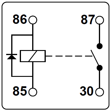

Mario, l'impianto e il suo originale non una scheda di Scubidu. Sulla scheda arriva il positivo BM a motore acceso che esce dal suo rele e dove c'è attaccata la resistenza, l'altro filo della resistenza va a collegarsi a negativi su una morsettiera
Io non ho fatto altro che utilizzare l'uscita del rele in scheda per pilotare un bel rele da 70A con attaccato un bel cavo da 10mm, mi sembrava la cosa più semplice e veloce anche perché in caso di necessita in un minuto inverto due fili e torno alle origini, comunque il rele da 70A si eccita solo a motore acceso
se ho sbagliato mi corrigerete disse quello lablush

Inserito il 03/07/2015 alle: 00:05:07
prova o staccare negativo  resistenza  dalla scheda
  cambiare  rele   (anche uno normale per prova) o a invertire i comandi. 84 .. 85
non  lo mai vista  quella scheda. pero non dovrebbe sentire l'assorbimento.
per fare una prova, in condizioni originali  stacca un filo della resistenza.
se si comporta normalmente , non e cosi intelligente e la causa   va cercata nelle connessioni della modifica
fai sapere.. sono curioso

prova o staccare negativo  resistenza  dalla scheda       cambiare  rele   (anche uno normale per prova) o a invertire i comandi. 84 .. 85 non  lo mai vista  quella scheda. pero non dovrebbe sentire l'assorbimento.
per fare una prova, in condizioni originali  stacca un filo della resistenza. se si comporta normalmente , non e cosi intelligente e la causa   va cercata nelle connessioni della modifica fai sapere.. sono curioso
Ciao Paolo, domani vado al rimessaggio e ti faccio una foto del lavoro fatto, provare un altro rele normale non e un grosso problema a parte per i fastom serie magnum mi dovrei fare  4 spezzoni perché l'ho montato su zoccolo, invertire 85 con 86 non dovrebbe cambiare per vedere se a bisogno di sentire il carico provero a staccare l'uscita della scheda o togliere il rele cosi non c'e nessun carico, a meno che di mettere un rele con diodo di protezione tra 86 e 87
scubidu
scubidu
16/02/2006 3872
Inserito il 03/07/2015 alle: 00:25:19
un diodo   ce gia sul rele..
per questo ti ho detto  di provare ad invertire o sostituire il rele
semmai  va  dall'85    a 86

In risposta al messaggio di scubidu del 03/07/2015 alle 00:25:19
un diodo   ce gia sul rele.. per questo ti ho detto  di provare ad invertire o sostituire il rele semmai  va  dall'85    a 86
no Paolo quel rele e normale senza diodo, col diodo se inverti 85 con 86 salta qualche fusibile, metto un diodo in parallelo all'alimentazione del rele e probabile che lo sgancio della bobina imbrogli la scheda
scubidu
scubidu
16/02/2006 3872
Inserito il 03/07/2015 alle: 00:41:00
il ritorno  per me   ce l'hai nella bobina rele...
no dalla resistenza
perche   se inverti  i fili sul comando   rele  salta i fusibili??
