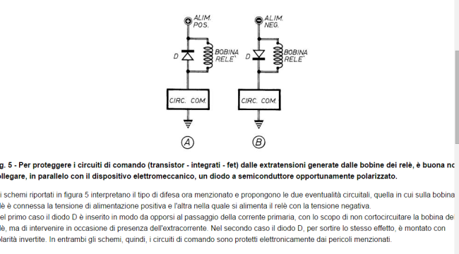

il diodo serve per evitare i disturbi di extracorrenti se inverti il collegamento ai capi del diodo e come se mettessi più e meno in corto netto, l'86 e un comando pos., l'85 e neg.

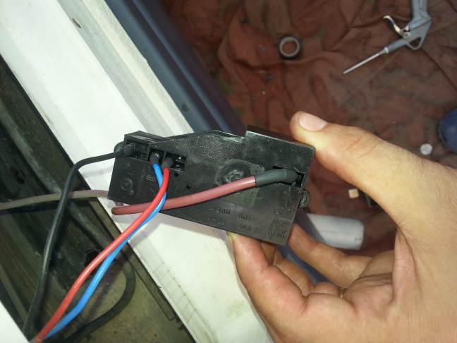

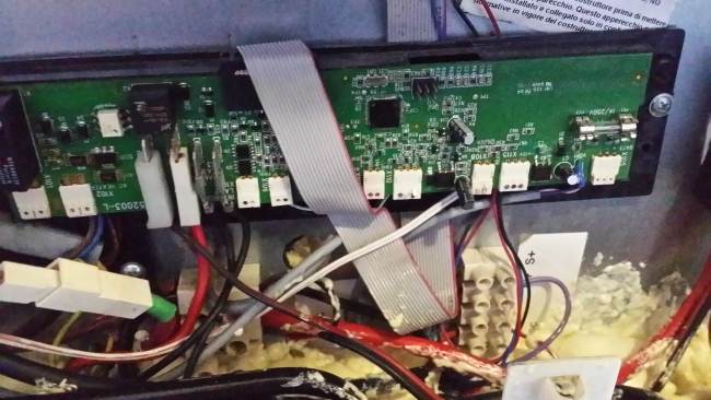

ola Scubidu & compagni, ecco la foto del collegamento
il fastom in primo piano e collegato alla resistenza con il filo rosso che arriva dal rele,  sulla scheda vicino al cavo rosso quello piccolo e in uscita e va al'86 del rele
scusa la schiuma espansa che ho messo per sigillare le ventuali infiltrazioni ha fatto casino

Anche se inverti I fili sul.comando. rele. Non vedo il.perche del.corto.... Alimenta una bobina. Comunque prova a comandare il rele con il comando D+ prima.della scheda  il 30  dalla.batteria... 87 resistenza   85...86 ...D+ e negativo..
occhio ch la.corrente permalosa . Sullo schema originale sembra che il  marrone  andava alla resistenza.... in questo caso lo colleghi  all.87.  E porti un filo dalla uscita scheda  originale ex marrone  al comando positivo relè  . Sono con il.cel.e.fatico a vedere lo schema. Controlla  se è cosi

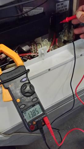

Ciao Paolo risolto problema ma cominciamo con ordine, se alla bobina del rele senza diodo inverti 85 con 86 non succede nulla se invece c'è il diodo se guardi lo schemino che hai postato invertendo i fili e come se li mettessi in corto perché in un senso la corrente non passa nell'altro fa zooot ovvero passa e metti in corto i fili.
il problema l'ho risolto mettendo un diodo tra 86 e85 come dal disegno e il frigo adesso si spegne anche con il motore in moto, molto probabilmente ne l momento in cui si stacca la bobina si crea un extracorrente che disturba i circuiti della centralina vicino al rele

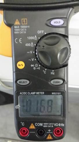

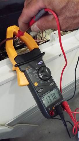

queste le foto con i valori rilevati prima e dopo il rele con motore acceso e condizionatore acceso
ingresso rele ingresso rele
  al capo della resistena
 consumo in A, tenere presente che il motore era al minimo

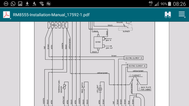

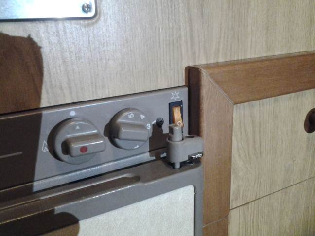

Buona sera chiedo aiuto inserendomi in questo topic, sono fermo in autogrill volevo mandare il frigo a gas, frigo RM4401 controllato e funzionava tutto la settimana scorsa, ora a 220 va a 12 anche mentre quando metto il pulsante su 1 per far andare l'accensione e non va il tic tic. Cosa devo verificare? Grazie per ora

La.canxeleta ...Accenditore   comunque nel caso riesci ad accenderlo anche con un fiammifero

intervengo solo per dirti di controllare bene che la fiamma non esca dai fori venturi , se esce spegni immediatamente il frigo chiudendo il gas e assolutamente non utilizzarlo a gas durante il viaggio , quando sarai arrivato a destinazione con + calma e tempo provvedi magari con l'appoggio di scubidu ma temo che sia prossimo alla partenza anche lui , eventualmente richedi e qualcuno arriverà in aiuto , non spruzzare mai prodotti sbloccanti tipo svitol e similari in zona bruciatore

a destinazione con + calma e tempo provvedi magari con l'appoggio di scubidu ma temo che sia prossimo alla partenza anche lui , eventualmente richedi e qualcuno arriverà in aiuto , non spruzzare mai prodotti sbloccanti tipo svitol e similari in zona bruciatore  mario
Grazie della risposta, sono fermo per sosta notturna in un altro autogrill, assolutamente non viaggio con frigo a gas in funzione, solo in sosta, ora lo acceso con accedino e sembra che funzioni, non ho rimesso però la copertura zincata sul bruciatore, è un problema?, la fiamma è uscita solo la prima volta dai fori venturi poi ho chiuso e non lha più fatto. Devo preoccuparmi? Ho spruzzato dello svitol per rimuovere la vite che potrebbe fare del disincostrante? Domani provo a smontare il tutto ora sono preoccupato e non so se tenere a gas o tenere il frigo staccato, ho 18 gradi interni al frigo ora.

Sono in ferie in Calabria. . Con poca rete procurati un compressore. Soffia bene. E poi vedi se riesci a tamponare  . Al ritorno fai una bella pulizia del bruciatore.

Ne apporfitto per augurarti buone ferie, intanto da ieri in libera accendendolo con l'accendino mi fredda anche ad ore di caldo forte tra 6/9 gradi, comunque sono via solo per il fine settimana, era un uscita in libera appunto per testare tutto prima delle ferie lunghe di agosto, e nonostante a casa quando hai calma, attrezzi e comodità funziona tutto, poi appena 100 mt fuori il 4uo comune arrivano le magagne. domani rientro, puliró tutto di sicuro, quindi la candeletta non si sostituisce ma si pulisce?  Dai 6/9 gradi a gas se passo a 12 v ovviamente in marcia,è normale dopo soli 40 km trovarmi tra i 14 e i 18 gradi?

Se continua  a ticchettare e si spegne... probabile che la fiamma non vadi a riscaldare  bene la.candeletta. quando è calda dovrebbe  smettere di ticchettare.. se fosse guasta non farebbe nemmeno la scintilla in teoria.

sono a casa, ma pulisco e smonto il tutto il prossimo fine settimana, mi tocca andare a lavorare. ricapitolando, il tictic e il lampeggio che faceva e dovrebbe fare il tasto postato sopra in foto quando metto su 1 non lo fa, ho acceso con l'accendino come suggerito da te e funziona tutto, nel senso che una volta acceso il frigo a gas va bene. Quando spengo chiudendo il gas per riavviarlo devo usare l'accendino. smonterò e pulirò tutto, secondo te la candeletta si sistema o si sostituisce? e facile sostituirla?
