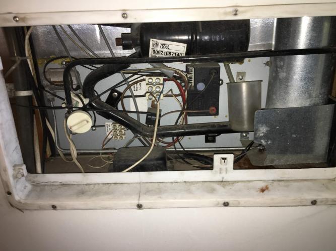

Buongiorno,
oggi dopo un anno e mezzo ho acceso il frigo trivalente del camper un dometic rmt 7655l
con temperatura un cellula, tengo il camper sotto una tettoia 21°, dopo 24 ore dall'accensione
la bottiglia da 1,5 l di acqua era completamente congelata e nel freezer c'erano -8 gradi mentre
nella cellula del frigo completamente vuota avevo 10° di temperatura.
Secondo me sarebbe dovuto scendere almeno di altri 10 gradi per scomparto.

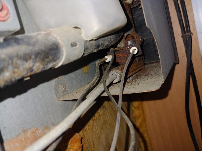

non ho fatto prove a gas in quanto non provviso al momento di bombola e con fornello completamente da
sistemare vedasi foto.
La parte inferiore della serpentina e il serbatoio sotto erano freddi mentre dissipatore in alto e serpentina molto caldi.
Il proprietario del rimessaggio mi ha detto che potrebbe essere dovuto alla bassa tensione che hanno, lui a volte non riesce a far
partire il compressore in officina.
Voi che ne pensate ? devo aspettare la prova a gas o avete altri suggerimenti ?
Walter
Modificato da walter66 il 05/05/2020 alle 16:06:52
Inserito il 05/05/2020 alle: 16:17:11
In risposta al messaggio di walter66 del 05/05/2020 alle 16:06:36
Buongiorno, oggi dopo un anno e mezzo ho acceso il frigo trivalente del camper un dometic rmt 7655l con temperatura un cellula, tengo il camper sotto una tettoia 21°, dopo 24 ore dall'accensione la bottiglia da 1,5
l di acqua era completamente congelata e nel freezer c'erano -8 gradi mentre nella cellula del frigo completamente vuota avevo 10° di temperatura. Secondo me sarebbe dovuto scendere almeno di altri 10 gradi per scomparto. non ho fatto prove a gas in quanto non provviso al momento di bombola e con fornello completamente da sistemare vedasi foto. La parte inferiore della serpentina e il serbatoio sotto erano freddi mentre dissipatore in alto e serpentina molto caldi. Il proprietario del rimessaggio mi ha detto che potrebbe essere dovuto alla bassa tensione che hanno, lui a volte non riesce a far partire il compressore in officina. Voi che ne pensate ? devo aspettare la prova a gas o avete altri suggerimenti ? grazie Walter
non mi reputo un esperto, ma provo a risponderti.
per prima cosa devi misurare la tensione della 230v e controllare che le guarnizioni degli sportelli facciano bene presa, dopo di che si possono dare consigli

Inserito il 05/05/2020 alle: 19:02:31
Confermo quanto scrive Silvio. Comunque non è che il frigo va giù di temperatura all'infinito, ha il suo delta temperatura ma sotto certi limiti non va. Quindi, -8 in celletta è ottimo e 10 in frigo è buonino, certo può fare ancora qualcosa di meglio in frigo ma c'è da guardare la guarnizione col classico sistema del foglio A4 che deve forzare ad uscire.
Piuttosto vedo che il bruciatore (gas) non è messo molto bene; se la ruggine trasborda fuori dal bruciatore, m'immagino cosa possa essere dentro. Personalmente, ma prendilo come un suggerimento, lo sostituirei con uno nuovo, compreso l'ugello e fare una pulizia approfondita del camino; con meno di 100 Euro avrai delle prestazioni migliori dei 230v, per non parlare dei 12 v.

Inserito il 05/05/2020 alle: 19:13:04
In risposta al messaggio di Giovanni del 05/05/2020 alle 19:02:31
può fare ancora qualcosa di meglio in frigo ma c'è da guardare la guarnizione col classico sistema del foglio A4 che deve forzare ad uscire. Piuttosto vedo che il bruciatore (gas) non è messo molto bene; se la ruggine trasborda fuori dal bruciatore, m'immagino cosa possa essere dentro. Personalmente, ma prendilo come un suggerimento, lo sostituirei con uno nuovo, compreso l'ugello e fare una pulizia approfondita del camino; con meno di 100 Euro avrai delle prestazioni migliori dei 230v, per non parlare dei 12 v. Giovanni
Grazie,
sinceramente ci avevo pensato ma mi hanno consigliato di provare a metterlo prima per un paio di giorni nel viakal, dicono che torna quasi come nuovo, vedremo se no ne prendo uno nuovo.
l'ugello lo avevo cambiato 2 anni fa, posso prima provare a fare la pulizia con il filo di rame
10 gradi sono tantini, una volta scendeva anche a 1 grado il frigo. domani faccio prova guarnizione e vediamo.
penso che col fatto che va a -8 non dovrei avere il problema dell'ammoniaca cristallizzata ma in ogni caso proverò a dare qualche colpetto alla serpentina.

Inserito il 05/05/2020 alle: 20:26:50
In risposta al messaggio di walter66 del 05/05/2020 alle 19:13:04
Grazie, sinceramente ci avevo pensato ma mi hanno consigliato di provare a metterlo prima per un paio di giorni nel viakal, dicono che torna quasi come nuovo, vedremo se no ne prendo uno nuovo. l'ugello lo avevo cambiato
2 anni fa, posso prima provare a fare la pulizia con il filo di rame 10 gradi sono tantini, una volta scendeva anche a 1 grado il frigo. domani faccio prova guarnizione e vediamo. penso che col fatto che va a -8 non dovrei avere il problema dell'ammoniaca cristallizzata ma in ogni caso proverò a dare qualche colpetto alla serpentina. grazie walter
NON USARE NESSUN FILO METALLICO!! Usa uno sgrassatore sfregando con uno spazzolino da denti vecchio! Altrimenti rovini il calibro ed addio buon funzionamento.

Inserito il 06/05/2020 alle: 01:15:39
Ciao,secondo me,-8 nella cella e +10 sotto e”abbastanza nella norma,certo potrebbe fare qualcosa di più,soprattutto in questo periodo,tieni presente,inoltre che ciò che ti ha detto quello del rimessaggio potrebbe essere vero,purtroppo questi frigoriferi (trivalenti) sotto i 215 volt cominciano a andare in crisi,cosa molto frequente nelle aree o campeggi che forniscono pochi ampere(tipo 3,così dicono,poi misuri e sono anche meno)se vuoi toglierti il pensiero,prima di pensare ad altro fai una semplice prova con un tester in una presa del camper per sapere quanta corrente tii arrivayes

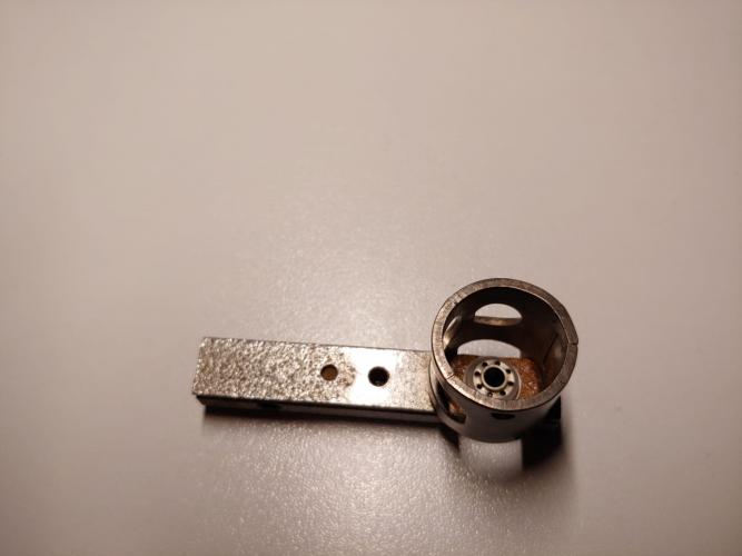

Oggi sono tornato al camper,
nel freezer -15 e nel frigo 4 gradi, a 220v. direi che funziona ancora.
prima di staccare il bruciatore ho provato a gas e faceva una bella fiamma azzurra.
nello staccare il bruciatore mi si è tolto il filo dal piezo. spero che reinfilandolo funzioni se no devo acquistarne uno nuovo
ora provo a pulirlo nel viakal come mi hanno consigliato se no si ricompra

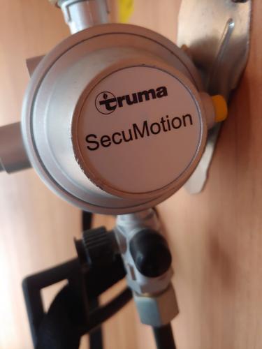

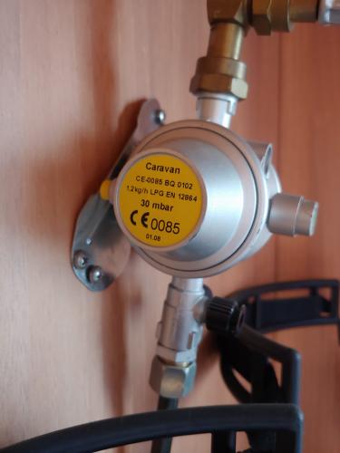

leggevo che il truma secumotion ha una scadenza, oggi ho guardato il mio ma non ho trovato nulla di scritto.
sicuri ? va cambiato
Walter

Inserito il 06/05/2020 alle: 19:04:31
la data di produzione di quel secumotion è 01-08 quindi scadenza 01-2018 , è scaduto da 2 anni come presumo sia scaduto anche il tubo flessibile , essendo scaduto per ragioni legislative non sei in regola  ma ... non scoppia  winklaugh

Inserito il 07/05/2020 alle: 10:14:29
In risposta al messaggio di ecostar del 06/05/2020 alle 19:04:31
la data di produzione di quel secumotion è 01-08 quindi scadenza 01-2018 , è scaduto da 2 anni come presumo sia scaduto anche il tubo flessibile , essendo scaduto per ragioni legislative non sei in regola  ma ... non scoppia   mario
Grazie,
non ero a conoscenza di questa cosa. poi sono un anno a mezzo che ho il camper fermo.
Il tubo devo controllarlo, mi ricordo di averlo cambiato in quanto non mi funzionava più la valvola.
Grazie, ora devo decidere se mettere un mono o un duo, ho molto spazio.
Chi lo ha fatto, è difficile da sostituire ? ci vogliono chiavi particolari per stringere i dadi ?

personalmente deciderei per un duo compreso dei suoi 2 tubi flessibili con valvola di blocco gas , spenderai qualcosa in più ma avresti una gran comodità , la sostitizione dal secumotion è molto semplice e non serve alcuna certificazione di posa , quando avrai deciso e sei pronto fatti risentire e anche se semplice ti sarà spiegato come fare , eventualmente puoi contattarmi privatamente tramite la messaggistica di COL
non spaventarti ma la chiave da 300 euro suggerita da Giò è più o meno quel che spenderai per il duocontrol + tubi flessibili con valvola di blocco e a quello si riferiva , la vera chiave che ti servirà per la sostituzione sono le tue mani + due misere chiavi fisse  , per tutto il kit se acquisti bene spenderai circa 270/280 euro , non prendere il duocontro in promozione o quantomeno fai mota attenzione perchè solitamente quelli in promozione sono la versione precedente , quelli della nuova versione sono di colore nero come sotto raffigurato

Alla fine è tornato come nuovo

torno sull'argomento, sono andato per acquistare il truma control nuovo perchè come fatto presente da voi era scaduto ma il rivenditore, perplesso di questa mia affermazione tanto che ha chiesto conferma  ad un ingegnere penso di truma mi ha detto che il tubo ha una scadenza ma il truma control no. Viene suggerito di cambiarlo ogni 10 anni per garantire il corretto funzionamento dell'impianto in condizioni di utilizzo normali
Voi dove avete preso questa informazione ??
in ogni caso mi hanno consigliato di cambiare il tubo se non lo avessi mai cambiato e di inserire un filtro.

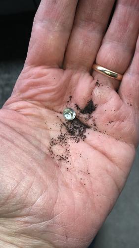

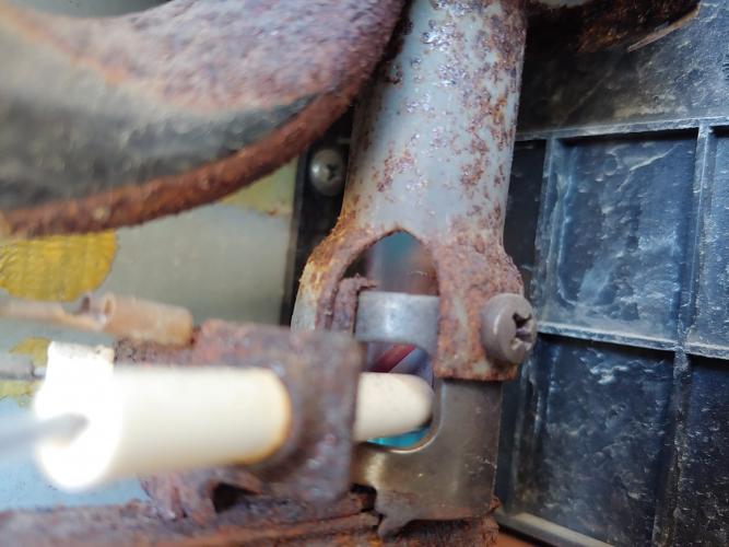

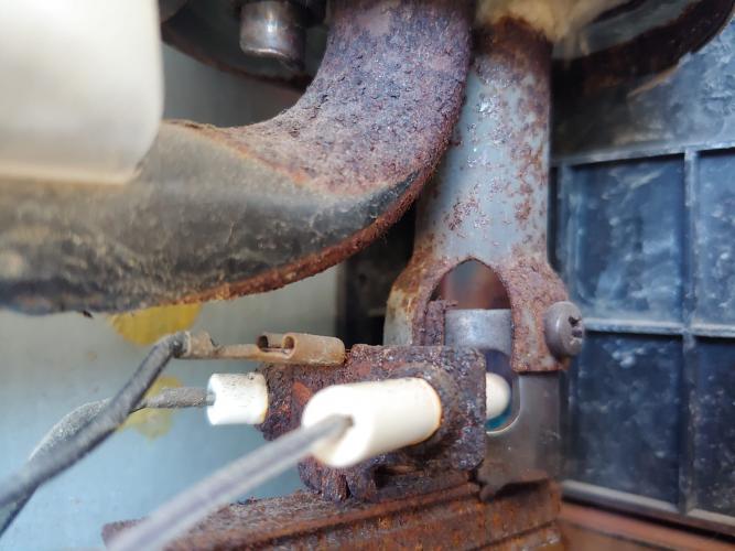

Inserito il 30/05/2020 alle: 22:53:18
Buonasera
mi ricollego al post originario per segnalare un problema al frigo di cui non riesco a venire a capo. Fatta la pulizia dell'ugello, ( all'interno del quale ho trovato "kilogrammi" di morchiaFB505BEB-9345-440D-8061-9B16E1A5E3EB%20(1).jpg) ma il frigo, a gas, non vuole sapere di andare. Non si sente la scintilla del piezo... 12V e 220V tutto ok. da cosa potrebbe dipendere? prima di andare in concessionaria vorrei fare qualche prova...
questo è il dentro del frigo
Grazie a tutti coloro che mi daranno un consiglio...

Inserito il 31/05/2020 alle: 00:05:01
In risposta al messaggio di david67 del 30/05/2020 alle 22:53:18
Buonasera  mi ricollego al post originario per segnalare un problema al frigo di cui non riesco a venire a capo. Fatta la pulizia dell'ugello, ( all'interno del quale ho trovato kilogrammi di morchia) ma il frigo, a gas,
non vuole sapere di andare. Non si sente la scintilla del piezo... 12V e 220V tutto ok. da cosa potrebbe dipendere? prima di andare in concessionaria vorrei fare qualche prova... questo è il dentro del frigo Grazie a tutti coloro che mi daranno un consiglio...
quella ruggine era prima o dopo l'ugello ? , per mera curiosità ti chiedo cosa è quella manopola bianca che si vede in basso sulla sx e cosa sono tutti quei fili forse di troppo ma di certo messi alla carlona
