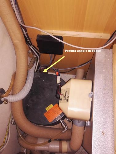

Faccio seguito al post inserendo la foto della vista "dall'alto" del boiler.
La perdita è nell'angolo basso che confina con la parete.
Il boiler deduco che sia un TRUMA, sul coperchio c'è solo scritto B-103.
