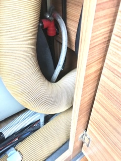

900E925E-17F6-48D7-A51A-D81BA9B88D88.jpegSalve a tutti
mi sono accorto che ho una perdita dal tubo sotto al camper, quello che scarica il boiler. La pompa ogni tanto per questo motivo attacca. Come posso risolvere?
Grazie a tutti

Sicuro sia lo scarico del boiler e non la presa d'aria che serve per svuotarlo?
Anche a me è su cessò, si deforma la valvola rossa posta in cima al boiler e fa trafilare qualche goccia, e giustamente dopo un po la pompa deve ripristinare il vuoto lasciato.

onestamente non lo so. Me ne sono accorto oggi. Ho visto che la pompa di tanto in tanto si attacca per qualche secondo e mi sono chinato per vedere.

 a parte qualche acciacco di giuventu non posso lamentarmi grazie , per la perdita dalla combi con molte probabilità proviene dalla valvola rossa in uscita calda del boiler e dovrai sostituirla ma prima accertatene , dal vano stufa escono due tubi che si fermano sotto pianale , uno di quei tubi è più piccolo e trasparente e quello sarebbe appunto lo scarico di quella valvola rossa , se la perdita fosse sull'altro tubo leggermente più grosso e non trasparente allora la perdita proviene dalla valvola di scarico e sicurezza frostcontrol sul pavimento ove appoggia la combi , solitamente perde quell'altra ma prima controlla

vano stufa escono due tubi che si fermano sotto pianale , uno di quei tubi è più piccolo e trasparente e quello sarebbe appunto lo scarico di quella valvola rossa , se la perdita fosse sull'altro tubo leggermente più grosso e non trasparente allora la perdita proviene dalla valvola di scarico e sicurezza frostcontrol sul pavimento ove appoggia la combi , solitamente perde quell'altra ma prima controlla  mario
Grazie Mario.
Per controllare come procedo? Devo scaricare il boiler schiacciando il tasto blu?

Ho dato una rapida occhiata e mi sembra che la perdita sia dal tubo della valvola rossa. Come posso fare per accertarmene? Se è quella rossa è un bel guaio perché nel mio camper la Combi sta in uno spazio strettissimo e non vorrei doverlo togliere tutto dal vano per la valvola37C81805-8686-48FE-B594-C69D1E8D2C5F.jpeg

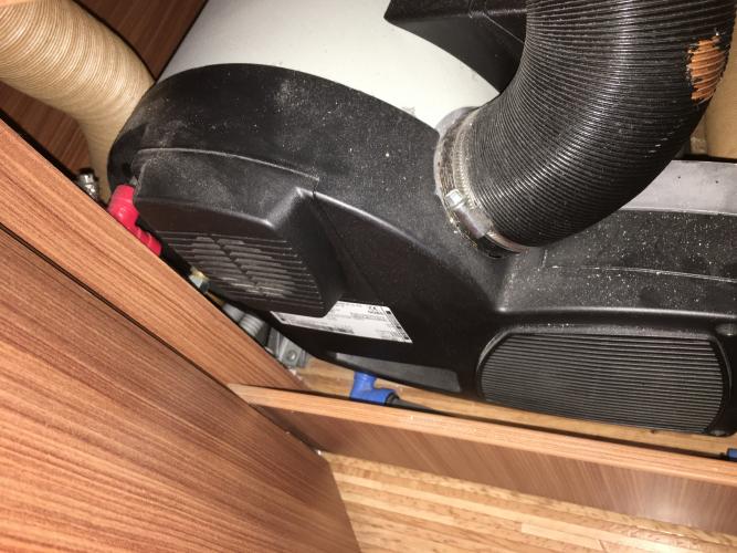

371B484C-D4DA-4127-BDA2-67095955B8F9.jpeg4E6ADE5F-FE3C-4936-A1D4-4851F4AB1C75.jpegDando un rapido sguardo penso che forse è la valvola rossa. Se così come si fa per smontarla? Il boiler è messo in un posto talmente stretto che non ci passano le mani. Ti posto la foto vista frontale con lo sportellino di faccia aperto e la foto fatta dal garage dove sta in altra porta di ispezione. Grazie per l’aiuto

Buongiorno Domenico , sostituire quella valvola è abbastanza semplice ma bisogna lavorare con due mani e purtroppo lo spazio per lavorarci che hai disponibile è molto risicato ma con qualche imprecazione dovresti riuscire , per toglierla dopo aver svuotato il boiler devi allentare il dado che la blocca sull'attaco dello stesso boiler poi sfilare il tubo dall'innesto rapido sottostante , il resto lo capirai da solo vedendo la nuova valvola , costo della valvola 15-20 euro
prima di sostituirla prova a svuotare totalmente il boiler aprendo la valvola di scarico frostcontrol (manopola blu) senza aprire nessun miscelatore poi lo riempi sfiatandolo al solito modo e vuoi mai che la pallina di tenuta interna a quella valvola si posizioni di suo in modo che faccia tenuta , tuttavia anche se non perdesse più ti consiglio di procurartene una nuova
se fosse da sostituire e nella peggior ipotesi proprio non si riesce a lavoraci direi di non togliere la stufa perchè in quel risicato spazio non riusciresti ma cerca di capire come si potrebbe aprire togliendo il vano stufa

Stessa stufa e stessa valvola e stesso problema sul mio camper anni fa, perdeva costantemente e non gli avevo mai dato peso perchè neanche faceva partire la pompa a differenza della tua...
Fino a che un giorno in Austria, a -10° mi trovo il vano della combi allagato, era successo che gocciando sottto al pianale si era formata una stalagmite di ghiaccio che era risalita sino al tubo e riempendolo la pressione aveva staccato il tubicino trasparente.
Appena tornato a casa dalla vacanza l'ho smontata, messa a bagno di aceto per una notte enpoi rimontata; sono circa 7 anni che non si è più ripresentato il problema, quindi prima di comprare prova a pulirla, certo, per come ti hanno montato quella stufa non sarà uno scherzo, ma come si fa a concepire una cosa del genere?

Il consiglio potrebbe essere anche giusto, solo se riuscisse a decalcificarla da montata, dovrà tirare giù tutti i santi del paradiso per smontarla e altrettanti per montarla, visto lo spazio, e metti caso che con la tua soluzione no risolva?
Per la cifra abbastanza esigua, consiglio di cambiarla con una nuova
Per la cronaca, ho provato anche io a pulirla con aceto, ma perdeva ugualmente, la sfera interna con il caldo e il tempo si deforma non garantendo più la tenuta

il mio problema non è comprarne una nuova per quello che costa... il fatto è dove mettere le mani per smontarla. Visto le foto?

visto il poco spazio disponibile e le imprecazioni a tutti isanti per toglierla  personalmente la sostituirei con una nuova e quella vecchia proverei  a disincrostarla anche se spesso non è un problema di calcare come il tuo ma è un problema di deformazione pallina o sua sede di appoggio , ovviamente disincrostarla non costa nulla e se andasse buca si butta ma se dopo tutte le imprecazioni per toglierla e rimetterla perdesse ancora sarebbe solo tempo perso e inccchiature varie per non aver speso 15-20 euro , posso capire quando lo spazio è sufficientemente disponibile ma in questo caso non rischierei un possibile fallimento con incacchiature

quella stufa è stata installata prima di chiuderla nel suo vano e se le mani per lavorarci non ci passano quel vano come è stato messo sarà possibile anche toglierlo

Si, appunto, visto le  imprecaziini che dovrai dire, io non starei a provare a sistemarla, la cambierei
