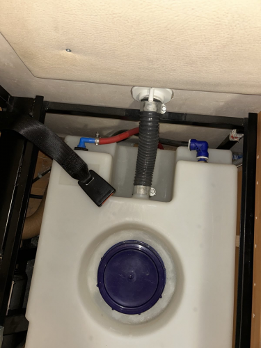

Ciao a tutti, ho un Adria Coral 690 che quando faccio il pieno delle acque chiare mi lascia la striscia a terra e fa cadere tanta acqua ad ogni curva. L'acqua sembra cadere dal tubetto del troppo pieno.
Ho smontato la seduta per controllare e ho visto che ci sono 3 tubi che si collegano al serbatoio come in foto:
Quello a sx dovrebbe essere il troppo pieno, al centro il riempimento e a destra invece cos'è?
Comunque così ad occhio mi sembra che il troppo pieno sia troppo in basso e che quindi fa cadere un sacco di acqua, mi sbaglio? Inoltre sul tubo centrale c'è un connettore per un altro tubetto, è forse li che andrebbe collegato? È il mio primo camper, grazie a chiunque mi aiuterà.

Ciao a tutti, ho un Adria Coral 690 che quando faccio il pieno delle acque chiare mi lascia la striscia a terra e fa cadere tanta acqua ad ogni curva. L'acqua sembra cadere dal tubetto del troppo pieno. Ho smontato la
seduta per controllare e ho visto che ci sono 3 tubi che si collegano al serbatoio come in foto: Quello a sx dovrebbe essere il troppo pieno, al centro il riempimento e a destra invece cos'è? Comunque così ad occhio mi sembra che il troppo pieno sia troppo in basso e che quindi fa cadere un sacco di acqua, mi sbaglio? Inoltre sul tubo centrale c'è un connettore per un altro tubetto, è forse li che andrebbe collegato? È il mio primo camper, grazie a chiunque mi aiuterà.
Il terzo tubo è quello di prelievo acqua della  pompa per  impianto idrico.

Il terzo tubo è quello di prelievo acqua della  pompa per  impianto idrico. Proverei ad girare per alzare un pò il tubo sfiato, facendo molta attenzione a non rompere la pipetta d'innesto.
Ciao, in effetti potrebbe migliorare il problema. Ma se invece attaccassi il tubetto nel beccuccio che si vede sopra il tubo di carico? Non sarebbe ancora meglio?

Forse non mi sono spiegato bene, l’acqua non cade dal tappo ma dal tubetto rosso in foto che cade direttamente sotto al camper. E continua a perdere per km e km dopo che ho fatto il pieno ad ogni curva

È normale che se riempi troppo, l' acqua fuoriesca, per questo esiste il troppo pieno che è un tubetto di sfiato dentro il tappo, e il tappo non è a tenuta.
Forse non avevo capito,  ma se l' acqua esce dentro vi è una non tenuta dei tubi interni, qualche fascetta da stringere, o crepa in un tubo.
Appunto se la perdita sta sul tubetto, li devi intervenire, probabilmente stringere il raccordo verso il serbatoio o la fascetta.

La perdita non è nel tubetto, in realtà non ci sono perdite. Semplicemente nelle curve l’acqua esce dal serbatoio e tramite il tubetto rosso va a finire all’esterno sotto al camper (sull’asfalto)

"Inoltre sul tubo centrale c'è un connettore per un altro tubetto, è forse li che andrebbe collegato?"
Si è proprio lì che andrebbe collegato, se la perdita è dal tubo rosso collegalo al suo posto e non avrai più problemi.
Ma allora il problema quale sarebbe perché non ho capito, siccome come Ti ho spiegato che il troppo pieno prevede comunque una inevitabile uscita di acqua dallo sfiato nel tappo.
Può essere che il precedente propietario abbia modificato il punto di sfiato portandolo sotto il camper, per evitare la fuoriuscita dal tappo che scarica e macchia la parete esterna.
Tra l' altro se così fosse mi sembrerebbe un idea interessante da copiare.

Ma allora il problema quale sarebbe perché non ho capito, siccome come Ti ho spiegato che il troppo pieno prevede comunque una inevitabile uscita di acqua dallo sfiato nel tappo. Può essere che il precedente propietario
abbia modificato il punto di sfiato portandolo sotto il camper, per evitare la fuoriuscita dal tappo che scarica e macchia la parete esterna. Tra l' altro se così fosse mi sembrerebbe un idea interessante da copiare.
Il discorso è che il troppo pieno dovrebbe far uscire l’acqua quando provi ad aggiungerne altra con il serbatoio già pieno. Qui invece fa cadere l’acqua in una condizione di pieno stabile e solamente nelle curve. In pratica non ho ma il serbatoio pieno, un 10% lo perde in movimento. Se invece sono fermo rimane pieno al 100%. Capisci quindi che non ha senso, non è questo lo scopo del troppo pieno
Temo di non capire e dovrei essere lì per vedere esattamente i punti di collegamento sul serbatoio, dalle foto non mi è chiaro, un 10% non è normale.

Prima di collegare il ubo di sfiato al connettore predisposto sul tubo di carico accertati che il tappo esterno del bocchettone di carico sia predisposto per aspirare aria , se non fosse predisposto quando prelievi acqua rischi di deformsare il serbatoio causa mancanza di aria  , se non lo hanno collegato un motivo deve esserci

Ho il serbatoio uguale al tuo .
Ti consiglio di fare come ti avevo già scritto.
Il tubo blù è quello di pescaggio dell'impianto ...lascialo così
Il tubo grigio grosso è quello di carico acqua e quel tubicino è lo sfiato del tappo, non del sebatoio...lascialo così
Il tubo rosso è sia per  il troppo pieno che lo sfiato del serbatoio per quando lo riempi d'acqua.
Il tubo rosso va a finire all'esterno passa su un buco sul pavimento dove è incollato/sigillato È da questo che ti esce l'acqua in curva.
Per ovviare a questo devi girare la pipetta  verso l'alto o alzare iil tubo rosso in modo che faccia una curva un pò più alta rispetto all'attuale , con attenzione per non rompere la pipetta.
