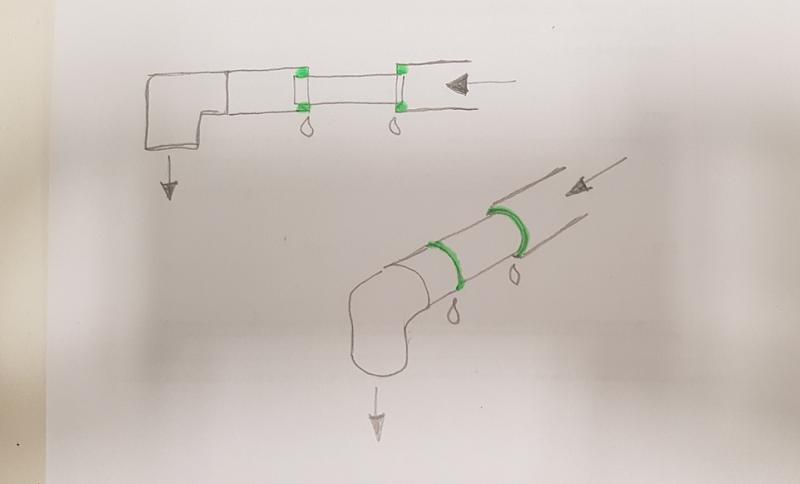

mi sono accorto che lo scarico delle acque grigie perde.

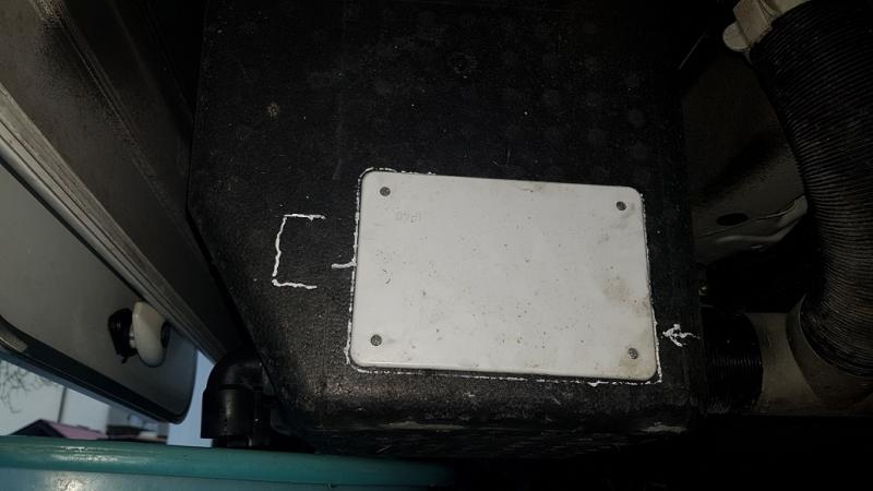

Il tubo in questione si trova all'interno del rivestimento in espanso sotto la placca bianca per accesso laterale.
Gli spazi di manovra sono molto stretti e quindi avrei problemi nella riparazione.
Questo è il disegno del condotto acque grigie che si trova sotto il rivestimento in espanso...indicato con gocce dove c'è la perdita e di colore verde il collante che ormai non tiene più!
Ho notato che per smontare il rivestimento in espanso dovrei staccare il tubo di scarico acque nere + tubo Truma per circolazione aria calda, la cosa sarebbe molto complicata!
Pensavo di procedere così:
Ipotesi A - MIGLIORE DELLE IPOTESI (se possibile) - Cercare di tamponare la perdita o con silicone Bostik gomma o con silicone Sika entrambi in abbondanza in corrispondenza della giunta.
Ipotesi B - Praticare ulteriore foro nel fondo del rivestimento in espanso così da poter accedere con più facilità in corrispondenza delle due perdite e utilizzare nastro gomma per tamponare.
Ora chiedo a voi cosa fareste e che materiale utilizzereste...

Perché non hai fatto la foto dell'interno?
Nel tuo disegno il rubinetto di scarico è a valle della perdita?
Hai scritto che la perdita è nello scarico delle "acque grigie", che per ripararlo devi "staccare il tubo delle acque nere" ed hai fotografato il guscio delle acque chiare, potresti essere un po' più chiaro?

È un Knaus? Perché non hai fatto la foto dell'interno? Nel tuo disegno il rubinetto di scarico è a valle della perdita? Hai scritto che la perdita è nello scarico delle acque grigie, che per ripararlo devi staccare il tubo delle acque nere ed hai fotografato il guscio delle acque chiare, potresti essere un po' più chiaro?
Ciao Apollo 13
rispondo alle tue domande:
1) Si è un Knaus
2) ...perchè sono un co***one...ho aperto la scatola laterale visionato le perdite richiuso e poi ho detto: "se facessi due foto per chiedere aiuto in chat?"
3) Si è a valle
4) la perdita è nelle acque grigie (scarico lavandini), all'interno del guscio c'è lo scarico delle acque chiare e grigie.

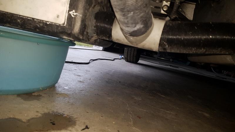

Poi sarebbe interessante sapere il quantitativo di perdita e dove va a finire lo sgocciolamento, si potrebbero trovare altre soluzioni.
Ti faccio un mio esempio: avevo una piccola perdita del circuito raffreddamento, sotto il cruscotto, (mi bagnava il tappeto) nel raccordo del radiatore interno che riscalda la cabina, la soluzione sarebbe stata smontare tutto e sostituire un tubetto in gomma, che raccorda, (un lavoraccio) dopo un paio di tentativi con aggiunta di fascette, non ho risolto, quindi ho pensato di mettere sotto la perdita un piccolo imbuto di raccolta con tubetto che finiva in una piccola boccetta, da svuotare ogni 3-4 mesi...era una soluzione provvisoria, per andare a tentavi e se possibile evitare di smontare tutto, poi ho messo nel radiatore un liquido turafalle, e ora non perde più, quindi risolto....comunque lascio l' imbuto, non si sa mai....ovviamente questo non c' entra niente col Tuo problema, è per dire che se si è sul posto e si vede, possono arrivare molte soluzioni possibili, anche differenti da quelle che si pensano.

...hai ragione probabilmente ho con foto e disegno invece che chiarire ho incasinato il tutto...
Il motivo della richiesta aiuto è soprattutto su che materiale utilizzare per bloccare la perdita (goccia ogni 10 sec. circa) sui due raccordi....Sika 521 ?...Bostik Gomma ?.... o mastiche bicomponente?

Se ho ben compreso, la perdita è dai tubi neri dello scarico, quelli sono solamente incastrati e non sono in pressione. Inoltre la perdita dovrebbe esserci solo quando scarichi, essendo a valle del rubinetto.
Ti sconsiglio qualsiasi sigillatura irreversibile, quindi evita adesivi troppo tenaci.
Hai provato a verificare se il tubo si è semplicemente sfilato un po' per le vibrazioni/dilatazione termica? Puoi provare a serrarlo e bloccarlo con un nastro adesivo. A me è capitato al lavandino della cucina.
Se la perdita è minima puoi cercare di riparare con silicone e/o nastro.

Non c'è pressione, userei del nastro autoagglomerante
